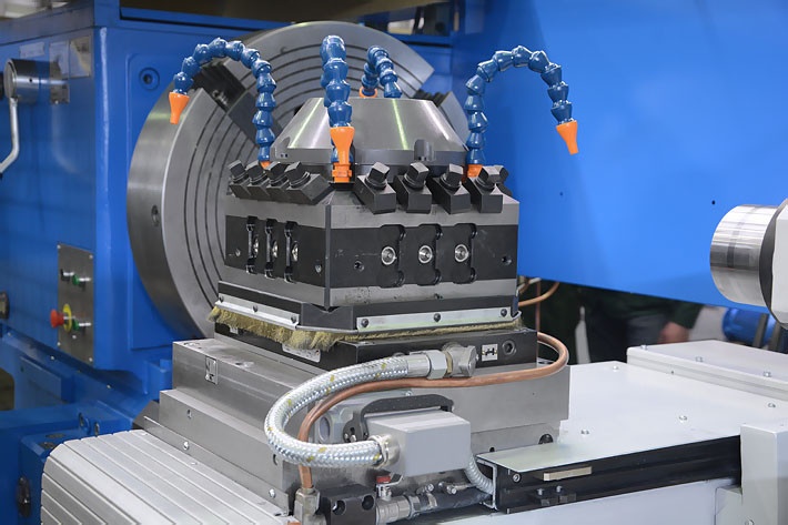

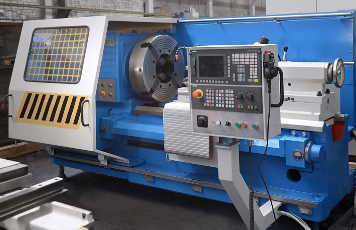

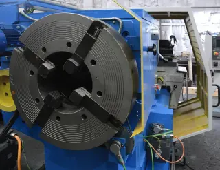

Станок РТ983Ф3-3. Станок предназначен для обработки деталей типа «труба»,  может использоваться для обработки деталей типа «вал». Станок оснащён оперативной системой ЧПУ «NC210», приводами «OMRON», двигателями «OMRON», оснащён четырёхпозиционной револьверной головкой с вертикальной осью вращения.

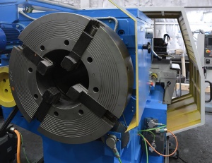

Станок оснащается двумя самоцентрирующимися четырёх кулачковыми патронами, наружным диаметром 720мм и внутренним 300мм.
Техническая характеристика:
1. Наибольший диаметр над суппортом 500мм;
2. Наименьший и наибольший диаметры в патроне: 70мм …286мм( ограничено отверстием в шпинделе);
3. Количество позиций инструмента - 4;
4. Наибольшая длинна устанавливаемой детали 3000 мм;
5. Габаритные размеры станка, мм:
Длинна : 2615;
Ширина : 3975;
Высота : 1850;
6. Масса станка, кг: 13 000
В комплект станка входят:
1. Люнет неподвижный, 70…380мм.
2. Блоки инструментальные: 4 шт.
За отдельную плату поставляется патрон 400мм, с планшайбой.

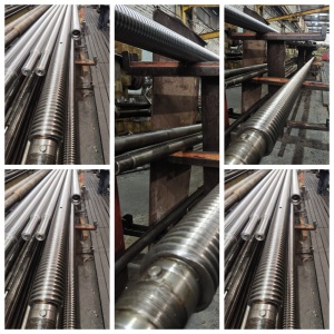

Ходовые винты (с маточной гайкой) специальных трубных станков мод. 1Н983,1А983,1М983,СА983,РТ983
