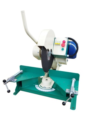

Предлагаем для Вас абразивно-отрезной маятниковый станок Вулканит "VC"Станок снабжен ножным упором-держателем, с помощью которого удобно фиксировать металл в нужном положении.Отрезной станок по...

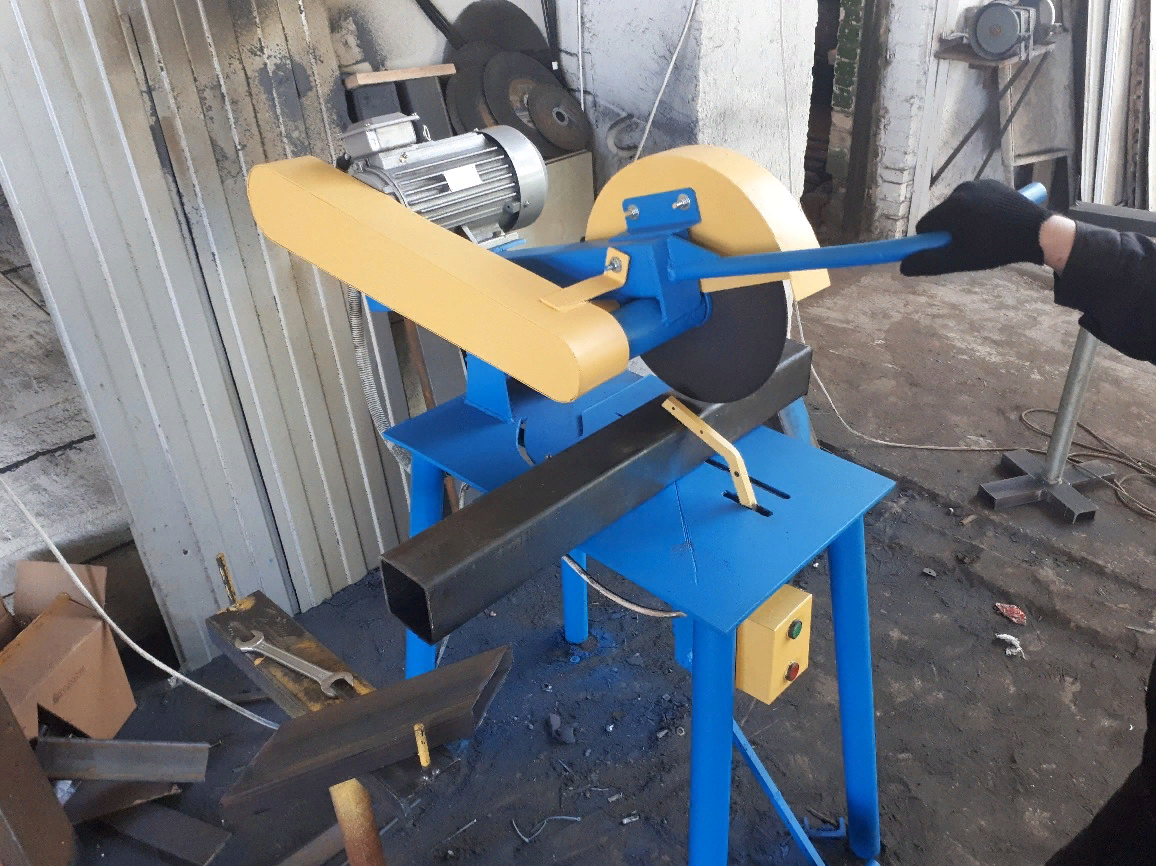

Станки74РФОтрезной станок по металлу дисковый предназначен для резки круглых и профильных труб, арматуры, стальных уголков и другого металлопроката абразивными армированными кругами. Обрабатывать детали можно под углом от -45 до +45 градусов с помощью поворотного устройства маятникового узла.

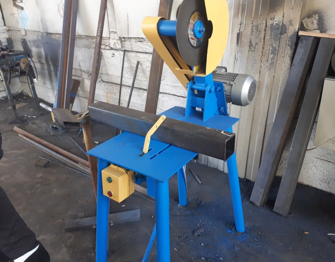

У нас имеется три варианта отрезных станков по металлу, для выполнения задач разной сложности
Станок оснащен удобным ножным упором-держателем деталей.
Тех. характеристики:
Размер разрезаемого материала:
- круг ф 50 мм
- труба круглая ф89 мм
- труба профильная 80х80 мм
- уголок 63 мм
- швеллер 160 мм
- отрезной круг, мм до 400мм
- угол поворота прижима, град от - 45 до + 45
- мощность двигателя 2,2 кВт
Стоимость: 33 000 рублей
Основные технические характеристики станков"VC":
- частота вращения шпинделя 3500 об/мин
- мощность, кВт: 2.2, 3, и 5.5
- частота вращения ротора 3000 об/мин
- напряжение 380 В \220 B
- частота 50 Гц
- ремень клиновой от 2 до 4шт
- посадочный диаметр 32мм
- переходник 25,4мм
- габариты (ДхШхВ) 700х900х1400 мм
- масса от 55 до 70 кг
- гарантия 1 год
Цены указаны без НДС
