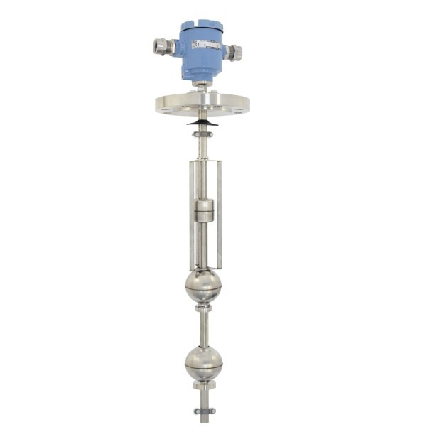

Магнитострикционный уровнемер ПМП-201 Сенсор предназначен для измерения и контроля параметров жидких сред, в том числе взрывоопасных, при учётно-расчётных и технологических операциях. Уровнемер ПМП-201 применяется в современных системах коммерческого учета нефтепродуктов, системах АСУТП, РСУ, ПАЗ на объектах химической, нефтехимической, фармацевтической и пищевой промышленности, в машиностроении и судостроении. Основные объекты эксплуатации: АЗС, АГЗС, МАЗС, КАЗС, нефтебазы, хранилища газа, ГНС, НПЗ и т. п.
Особенности
  • передаёт обработанные значения измеренных параметров
  • антивандальный корпус из алюминиевого сплава или коррозионностойкой стали
  • взрывобезопасное исполнение
  • инверсное исполнение для монтажа в дно резервуара
  • простое применение и ввод в эксплуатацию
  • транзитное подключение
  • транспортное исполнение для передвижных резервуаров, включая морские и речные суда
  • химостойкое исполнение для химически-активных жидкостей
  • непрерывная самодиагностика
  • большой выбор устройств крепления защитных оболочек кабеля (металлорукавов, бронекабелей, труб)
Корпус уровнемера ПМП-201 Сенсор изготавливается из алюминиевого сплава АК7ч с окисным фторидным электропроводным покрытием, окрашивается порошковой краской (по заказу из коррозионностойких сталей 12Х18Н9ТЛ, 12Х18Н10Т). Имеет внешний зажим заземления, один или два кабельных ввода. По заказу комплектуется различными типами устройств крепления защитных оболочек кабелей. Внутри корпуса размещена электронная плата с клеммами для подключения, доступ к которым осуществляется через съемную крышку.
Крепление к резервуару изготавливается в соответствии с пожеланиями заказчика.
В направляющей, изготовленной из коррозионностойкой стали 12Х18Н10Т, установлен чувствительный элемент с датчиками температуры (до восьми). Поплавки (не более трёх) свободно перемещаются по направляющей. Для химически агрессивных сред защитная оболочка направляющей и поплавки изготавливаются из PVDF, фторопласта.
Измерение уровня жидкости основано на эффекте магнитострикции. Через звукопровод из магнитострикционного материала пропускается импульс тока, создающий вокруг звукопровода магнитное поле. В месте расположения поплавка с магнитом, возникает импульс упругой деформации. Уровень жидкости определяется интервалом времени распространения импульса. Многоточечное измерение температуры осуществляется интегральными датчиками. Измерение плотности осуществляется с помощью дополнительного поплавка, глубина погружения которого относительно поплавка уровня зависит от плотности жидкости.
Объем жидкости автоматически определяется по градуировочной таблице или формулам (для резервуаров простых геометрических форм), хранящимся в памяти уровнемера.
Измерение массы нефтепродуктов и сжиженных углеводородных газов осуществляется по аттестованным методикам.
