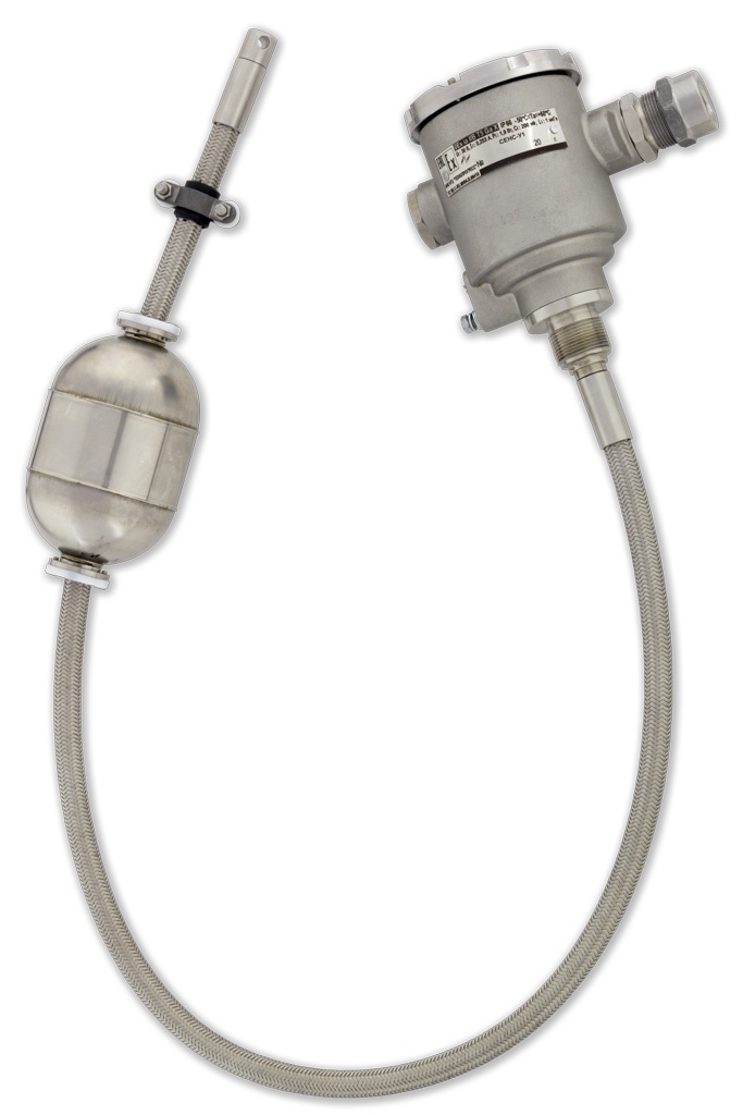

Магнитострикционный уровнемер Сенсор СЕНС У1-4/20мА применяется для непрерывного высокоточного измерения уровня жидких продуктов в больших ёмкостях хранения при учётно-расчётных и технологических операциях. Используется на жидких средах низкой вязкости при отсутствии взвешенных твердых частиц. Эксплуатируется на объектах химической, фармацевтической, пищевой, нефтегазовой, топливно-энергетической промышленности, машиностроения. Может устанавливаться на открытых площадках в условиях воздействия атмосферных осадков и солнечного излучения во взрывоопасных зонах помещений и наружных установок.
Особенности
  • антивандальный корпус из алюминиевого сплава или коррозионностойкой стали
  • высокая разрешающая способность
  • измеряемый диапазон до 15 м
  • температура окружающей среды от -50 до +100 °C
  • большой выбор устройств крепления защитных оболочек кабеля (металлорукавов, бронекабелей, труб)
  • уровень взрывозащиты – особовзрывобезопасный
Внутри оболочки, образованной корпусом магнитострикционного уровнемера Сенсор СЕНС У1-4/20мАи направляющей, располагается электронный модуль, состоящий из зонда, расположенного внутри направляющей, и блока обработки сигналов. Зонд содержит звукопровод из магнитострикционного материала. Звукопровод вставлен во фторопластовую трубку, на которую по всей длине намотана обмотка. Блок обработки сигнала с клеммным зажимом для подключения внешних цепей установлен внутри корпуса уровнемера. Уровнемер имеет внутренний и наружный зажимы заземления.
Принцип работы основан на явлении магнитострикции.
Поплавок с магнитом свободно скользит по поверхности направляющей, занимая положение относительно зонда в зависимости от уровня контролируемой среды. Через обмотку зонда пропускается импульс тока, в результате чего вдоль звукопровода по всей его длине создается импульс магнитного поля. В месте расположения поплавка с постоянным магнитом, под действием эффекта магнитострикции возникает импульс упругой деформации, который распространяется по звукопроводу. Импульс доходит до конца звукопровода и с помощью пьезоэлемента фиксируется блоком обработки сигналов. Блок измеряет интервалы времени от момента формирования импульса тока в обмотке зонда до момента приёма импульса упругой деформации от поплавка. Так как скорость распространения импульса упругой деформации в звукопроводе постоянна, то это позволяет определить расстояние до местоположения поплавка, определяемого положением уровня контролируемой среды.
Блок обработки сигналов формирует в соответствии с измеренным уровнем выходные сигналы 4-20 мА, а также обеспечивает работу по протоколу HART.
