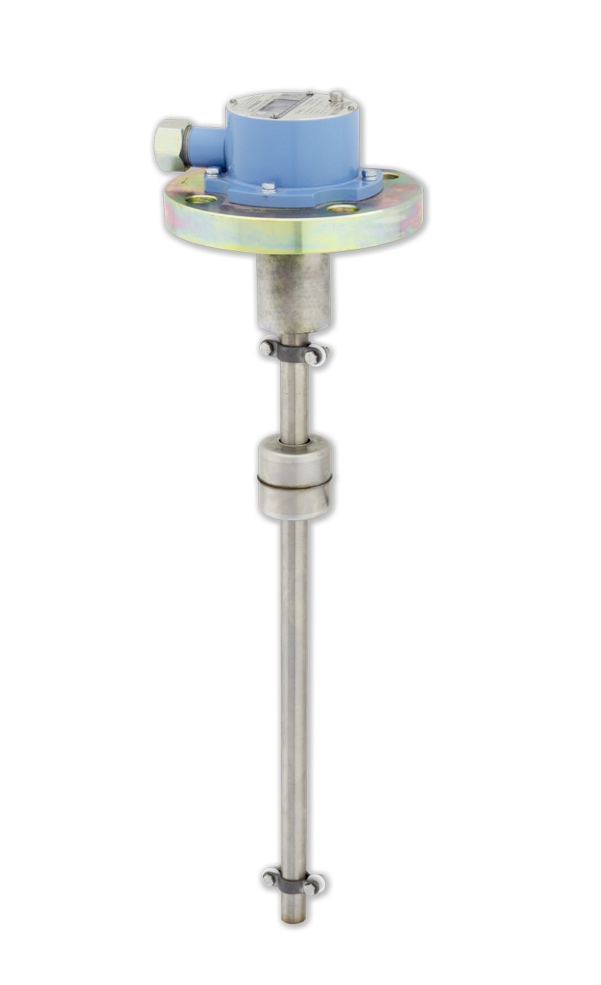

АЗС МенторУровнемер Сенсор герконовый с дисплеем ПМП 118 ВЦ предназначен для автономного измерения параметров жидких некристаллизующихся сред, в т. ч. взрывоопасных, находящихся в резервуарах и емкостях, при учетно-расчетных и технологических операциях. Уровнемер Сенсор герконовый с дисплеем ПМП 118 ВЦ применяется в системах автоматизации объектов нефтедобывающей, нефтяной, нефтегазовой, газовой, химической, автомобильной, кораблестроительной, водной, коммунально-хозяйственной, фармацевтической, пищевой и других отраслей промышленности при учётно-расчётных и технологических операциях. Основные объекты эксплуатации: АЗС, нефтебазы, НПЗ и другие опасные производственные объекты, требующие применения взрывобезопасного оборудования; транспортные резервуары, авто-, ж/д-цистерны; системы автоматизации пищевой и химической промышленности, коммунальной сферы.
Особенности
Конструкция уровнемера, принцип измерения уровня, температуры, определения плотности, объёма, массы аналогичны уровнемеру ПМП-118. Отличия от уровнемера ПМП-118 заключаются в наличии встроенного цифрового светодиодного дисплея, кнопки управления и встроенного элемента питания.
Уровнемер постоянно находится в “спящем” режиме – дисплей погашен. Кратковременное нажатие кнопки переводит его в режим измерения и индикации, через 5 с он вновь переходит в “спящий” режим.
Предусмотрен “режим сигнализации”, используемый для контроля переполнения цистерны. В данном режиме сигнализатор периодически самостоятельно включается и индицирует, например, относительное заполнение резервуара в процентах. Длительность режима - 1 час.
