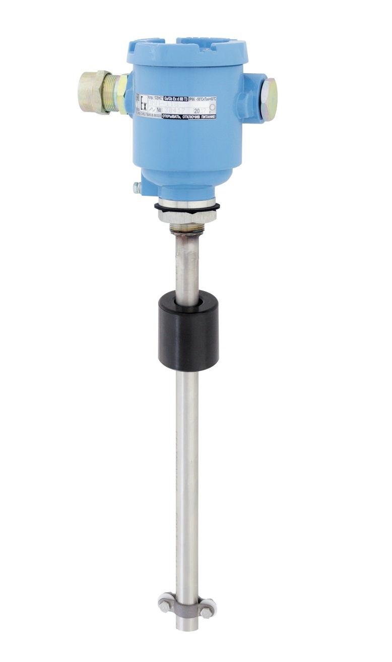

Герконовый уровнемер Сенсор ПМП-118 предназначен для измерения параметров жидких некристаллизующихся сред, в т. ч. взрывоопасных, находящихся в резервуарах и емкостях, при учетно-расчетных и технологических операциях. Герконовый уровнемер Сенсор ПМП-118 применяется в системах автоматизации объектов нефтедобывающей, нефтяной, нефтегазовой, газовой, химической, автомобильной, кораблестроительной, водной, коммунально-хозяйственной, фармацевтической, пищевой и других отраслей промышленности при учётно-расчётных и технологических операциях. Основные объекты эксплуатации: АЗС, нефтебазы, НПЗ и другие опасные производственные объекты, требующие применения взрывобезопасного оборудования; транспортные резервуары, авто-, ж/д-цистерны; системы автоматизации пищевой и химической промышленности, коммунальной сферы.
Особенности
  • передаёт обработанные значения измеренных параметров
  • антивандальный корпус из алюминиевого сплава или коррозионностойкой стали
  • взрывобезопасное исполнение
  • инверсное исполнение для монтажа в дно резервуара
  • простое применение и ввод в эксплуатацию
  • транзитное подключение
  • транспортное исполнение для передвижных резервуаров, включая морские и речные суда
  • непрерывная самодиагностика
  • большой выбор устройств крепления защитных оболочек кабеля (металлорукавов, бронекабелей, труб)
Корпус из алюминиевого сплава АК7ч с окисным фторидным электропроводным покрытием, окрашен порошковой краской (по заказу из коррозионностойких сталей 12Х18Н9ТЛ, 12Х18Н10Т). Имеет внешний и внутренний зажимы заземления, один или два кабельных ввода. По заказу комплектуется различными устройствами крепления защитных оболочек кабеля. Внутри корпуса размещена электронная плата с клеммами для подключения, доступ к которым осуществляется через съёмную крышку.
Крепление к резервуару изготавливается в соответствии с пожеланиями заказчика.
В направляющей, изготовленной из коррозионностойкой стали 12Х18Н10Т, установлен чувствительный элемент с датчиками температуры (до восьми).
Измерение уровня жидкости основано на воздействии магнита, расположенного в поплавке, на магниточувствительные контакты (герконы), находящиеся в направляющей: поплавок перемещается по направляющей вместе с изменяющимся уровнем жидкости, и своими магнитами вызывает замыкание герконов.
Непрерывность измерения с шагом 5 мм достигается установкой герконов в ряд и соединением их через резисторы по схеме резистивного делителя напряжения, цепи которого подключены к плате блока управления.
Кроме измерений уровня и температуры преобразователь рассчитывает среднюю температуру среды, плотность, объём и массу. Осуществляет выдачу управляющих сигналов при достижении приведёнными параметрами заданных значений и (или) при неисправности.
