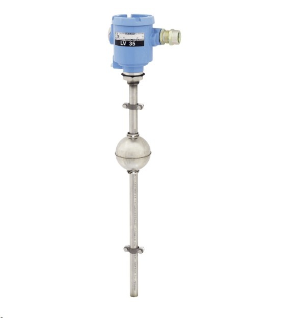

Герконовый уровнемер Сенсор ПМП 063 предназначен для измерения уровня жидких некристаллизующихся сред (в т. ч. нефтепродуктов и СУГ) и его преобразования в унифицированный токовый сигнал 4 – 20 мА и (или) цифровой кодированный сигнал на базе протокола HART. Герконовый уровнемер Сенсор ПМП 063 применяется в системах автоматизации объектов нефтяной, газовой, химической, пищевой, коммунально-хозяйственной и других отраслей промышленности.
Основные объекты эксплуатации:
  • АЗС, нефтебазы, НПЗ и другие опасные производственные объекты, требующие применения взрывобезопасного оборудования
  • системы автоматизации пищевой и химической промышленности, коммунальной сферы
Особенности
  • исполнение с видом взрывозащиты «искробезопасная электрическая цепь i» уровня «ia» и маркировкой взрывозащиты 0Ex ia IIB T5 Ga X
  • антивандальный корпус из алюминиевого сплава или коррозионностойкой стали
  • взрывобезопасное исполнение
  • простое применение и ввод в эксплуатацию
  • транспортное исполнение для передвижных резервуаров, включая морские и речные суда
  • большой выбор устройств крепления защитных оболочек кабеля (металлорукавов, бронекабелей, труб)
Корпус изготавливается из алюминиевого сплава АК7ч (АЛ9) с окисным фторидным электропроводным покрытием, окрашивается порошковой краской (по заказу – из коррозионностойких сталей 12Х18Н9ТЛ, 12Х18Н10Т). Имеет внешний и внутренний зажимы заземления, один или два кабельных ввода. По заказу комплектуется устройствами крепления защитной оболочки кабеля различных типов. Внутри корпуса размещена электронная плата с клеммами для подключения, доступ к которым осуществляется через съёмную крышку.
Крепление к резервуару изготавливается в соответствии с пожеланиями заказчика.
В направляющей, изготовленной из коррозионностойкой стали 12Х18Н10Т, установлена электронная плата с магниточувствительными контактами (герконами). Поплавок с магнитом свободно перемещается по направляющей вместе с изменяющимся уровнем среды, замыкая герконы.
Непрерывность измерения с шагом 5 мм достигается установкой герконов в ряд и соединением их через резисторы по схеме резистивного делителя напряжения, цепи которого подключены к плате блока управления.
