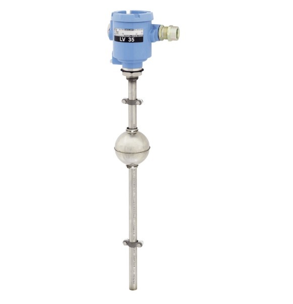

Герконовый уровнемер Сенсор ПМП 076 предназначен для измерения уровня жидкости в стационарных и передвижных резервуарах и его преобразования в аналоговый сигнал 0 ... R (изменение сопротивления, Ом) или 0 ... Uоп (изменение выходного напряжения относительно входного опорного напряжения Uоп).
Герконовый уровнемер Сенсор ПМП 076 может иметь дополнительные выходы (”сухие” контакты) для контроля достижения нижнего и верхнего пределов измерения.
Применяются в системах автоматизации объектов нефтяной, газовой, химической, пищевой, коммунально-хозяйственной и других отраслей промышленности.
Принцип работы
Измерение уровня жидкости осуществляется при помощи поплавка со встроенным магнитом, который магнитным полем воздействует на чувствительные элементы - герконы. Непрерывность измерения с шагом 5 мм достигается установкой герконов в ряд с определенным интервалом и соединением их через резисторы R по схеме резистивного делителя напряжения (рис. 2). Линейность измерения обеспечивается одинаковыми номиналами резисторов, имеющих одинаковый температурный коэффициент сопротивления.
В корпусе находится электронная плата преобразования уровня в сигнал, на которой расположены винтовые клеммные зажимы для присоединения кабеля.
