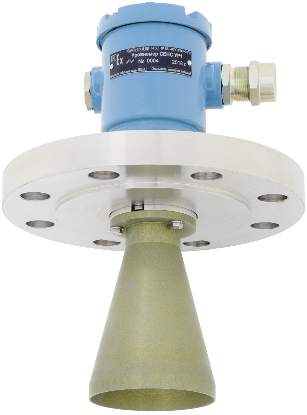

Радиоволновой бесконтактный уровнемер Сенсор СЕНС УР1 используется для бесконтактного измерения уровня жидких, вязких и сыпучих сред, в том числе взрывоопасных, в технологических и товарных резервуарах (цистернах, силосах, танках) и преобразования измеренного значения уровня в цифровой кодированный сигнал при учётно-расчётных и технологических операциях.
Радиоволновой бесконтактный уровнемер Сенсор СЕНС УР1 применяется в современных системах АСУТП, РСУ, ПАЗ на объектах химической, нефтехимической, фармацевтической и пищевой промышленности, в машиностроении, судостроении и других отраслях.
Основные объекты эксплуатации: АЗС, АГЗС, МАЗС, КАЗС, нефтебазы, хранилища газа, ГНС, НПЗ, системы автоматизации пищевой и химической промышленности, коммунальной сферы и т. п.
Особенности
  • бесконтактное измерение
  • возможность применения под различные диаметры условного прохода и высоты монтажного патрубка (люка) резервуара (в исполнении с волноводным удлинителем)
  • простое применение, ввод в эксплуатацию и обслуживание
  • температура контролируемой среды ограничена только температурой на установочном фланце внутри резервуара, от минус 50 до плюс 100 °С
  • защищённость от помех, обусловленных конструкцией резервуара
  • демонтаж корпуса (при необходимости) без разгерметизации резервуара
  • малая масса и компактные габариты
  • антивандальный корпус из алюминиевого сплава или коррозионностойкой стали
  • взрывобезопасное исполнение
  • транзитное подключение
  • непрерывная самодиагностика
  • большой выбор устройств крепления защитных оболочек кабеля (металлорукавов, бронекабелей, труб)
По принципу работы уровнемер является радиоволновым частотным дальномером с непрерывной частотной модуляцией излучаемой частоты.
Состоит из корпуса и антенно-волноводной системы (далее по тексту – АВС), смонтированной на устройстве крепления. Корпус и АВС соединены между собой разъёмным резьбовым соединением.
Корпус изготавливается из алюминиевого сплава АК7ч с окисным фторидным электропроводным покрытием, окрашивается порошковой краской (по заказу из коррозионностойких сталей 12Х18Н9ТЛ, 12Х18Н10Т). Имеет внешний и внутренний зажимы заземления, один или два кабельных ввода. По заказу комплектуется различными типами устройств крепления защитных оболочек кабелей. Внутри корпуса размещена электронная плата с клеммами для подключения, доступ к которым осуществляется через съёмную крышку.
Устройство крепления к резервуару изготавливается в соответствии с пожеланиями заказчика.
АВС предназначена для формирования направленного излучения радиоволн высокой частоты (измерительного луча).
Уровнемер излучает радиоволны в направлении поверхности контролируемой среды, и принимает отражённый от неё сигнал, вычисляя расстояние до поверхности среды. Уровень среды определяется относительно базовой высоты установки уровнемера в резервуаре (от его дна до плоскости фланца).
