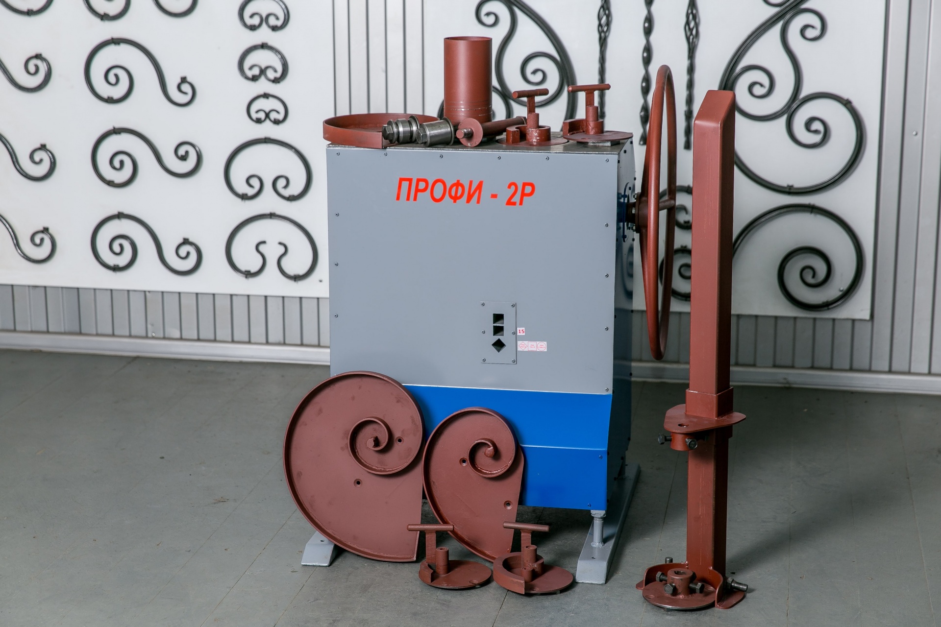

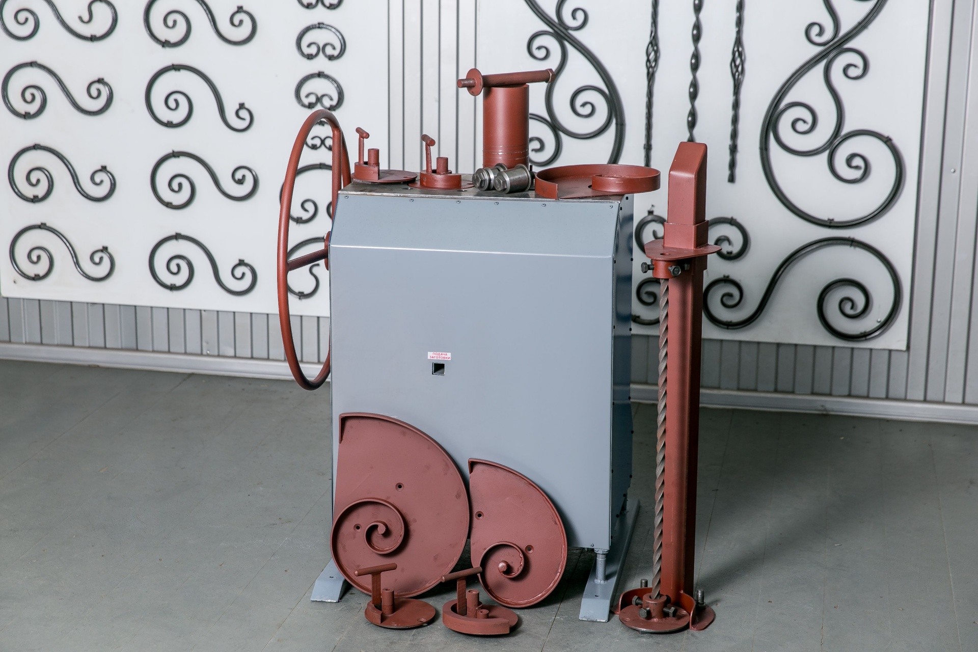

Реализую станки «ПРОФИ–2Р» с ручным приводом через редуктор, для изготовления из профильной трубы и иного металлопроката художественных изделий, методом «холодной» ковки. Которые в дальнейшем и в определенной комбинации свариваются в ограждения, ворота, решетки, козырьки, мебель и многое другое.
ПРОФИ-2Р - это один из немногих станков который сдавливает профильную трубу V канавкой с 4-х сторон, а за тем гнёт её по ребру, с замятием окончания "гусиной лапкой", без нагрева (см. фото на сайте). После механической обработке профильной трубы на нашем оборудование, полученные изделия: "завиток", "вензель", "волюта", "кольцо" и т.д., смотрятся более привлекательней.
Станок прост в использовании. Для включения в производственный процесс оператору станка понадобится не более часа.
Основными достоинствами станка «ПРОФИ-2Р» являются:
• большой набор операций и оснастки в «базовой комплектации»;
• отсутствие сложного монтажа дополнительных приспособлений, регулировки роликов и направляющих, для различных операций;
• простота и удобство в работе, а так же в обслуживании;
• ценовая доступность комплектующих и запасных частей.
Станок «ПРОФИ-2Р» осуществляет следующие операции:
• операция - декоративное сдавливание профильной трубы V канавкой;
• операция - «замятие лапки», прокат концов профильной трубы двух вариантов: в плоскости или «гусиной лапкой»;

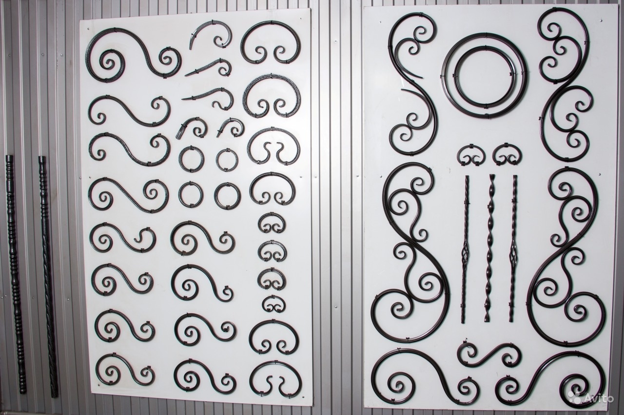

• операция - «скручивание спирали» в элементы: «завиток», «валюта», «вензель», «кольца», торсировка и изготовление «шишки»;
Максимальные параметры обрабатываемых материалов, мм:
• для спиральной завивки (гибка завитков): профильная труба: 10х10х1,2; 15х15х1,5 и труба до Ø 16 мм.; квадрат до 12 мм.
• для раскатки концов заготовки (замятие лапки): профильная труба: 10х10х1,2; 15х15х1,5 и труба до Ø 16 мм.
• для продольного скручивания (торсион): квадрат до 16 мм.
• для изготовления корзинок: квадрат, круг от 6 до 8 мм;
• изготовление колец Ø 130 мм; профильная труба: 10х10х1,2; 15х15х1,5 мм; квадрат и пруток до 12 мм;
Технические характеристики:
• габаритные размеры, (длина х ширина х высота) 700х800/480х850 мм;
• масса станка – 79/105 кг.
Требования к надёжности:
• наработка на отказ - не менее 14600 часов;
• средний срок службы до капитального ремонта - не менее 5 лет.
• гарантийные срок эксплуатации оборудования 12 месяцев со дня продажи.
Комплект поставки станка должен соответствовать заказу на его изготовление. В базовый комплект поставки входит:
• Станок ПРОФИ-2Р;
• Стартовое лекало для изготовления элементов ковки "волюта" и "завиток";
• МЕГА-лекало для изготовления элементов ковки "волюта" и "завиток" в диаметре до 350 мм.;
• Лекало для изготовления элементов ковки "вензель" размером 140x100 мм.;
• Оснастка для изготовления колец диаметром 130 мм.;
• Валок роликовый и упорный «ёлочка», для изготовления элементов ковки из круглых и профильных труб по ребру
