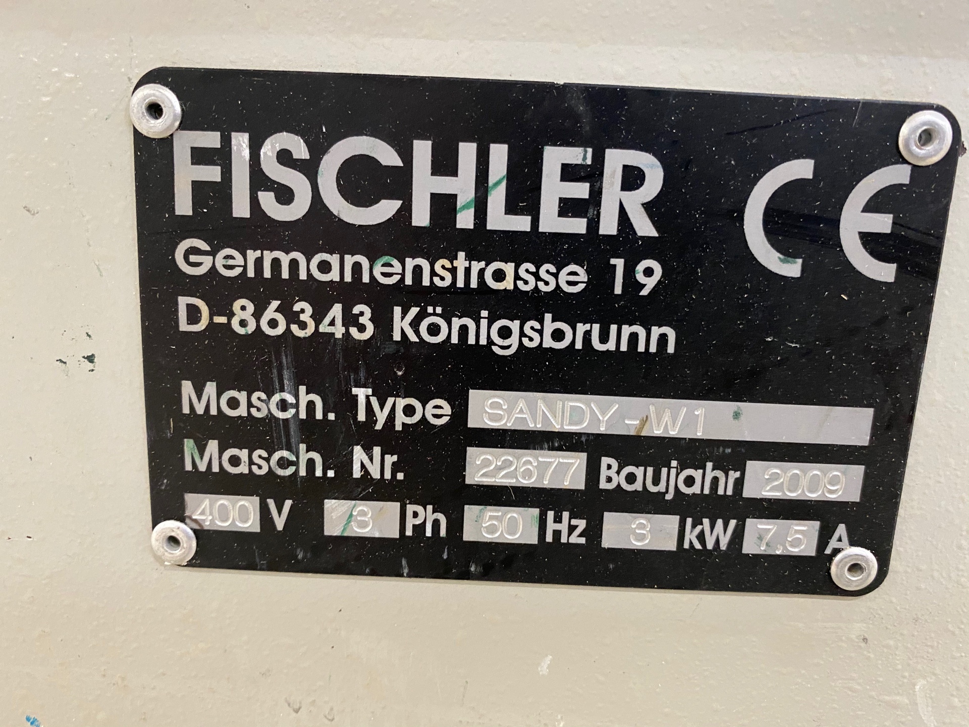

Dalian Eden Machine Tool Co.,LtdКрупная мебельная компания, в связи с обновлением парка оборудования продает станок для шлифования профиля Fischler SANDY-W1.

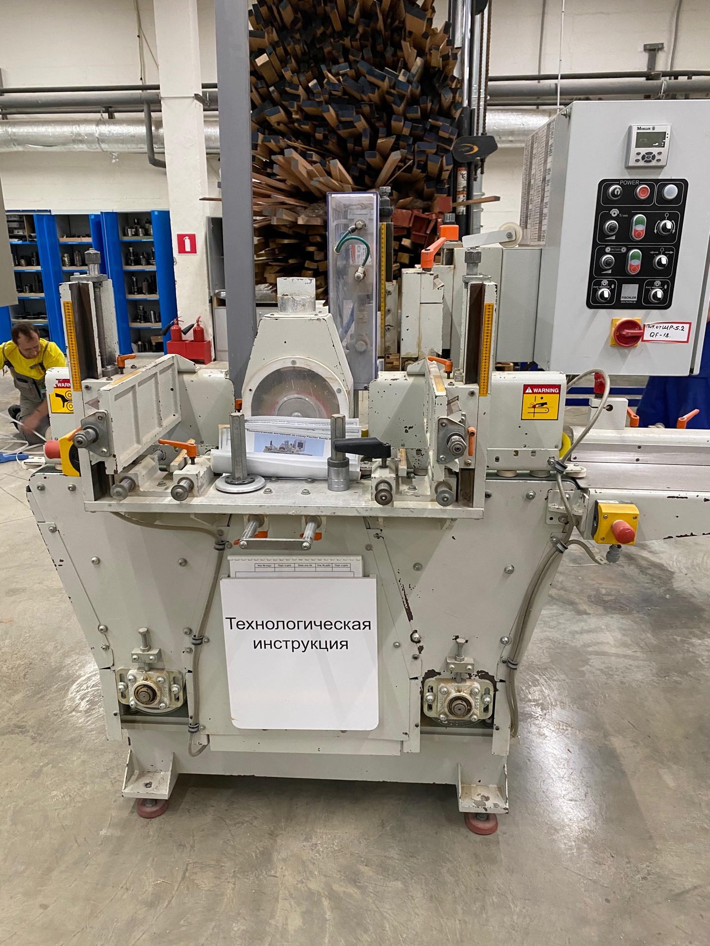

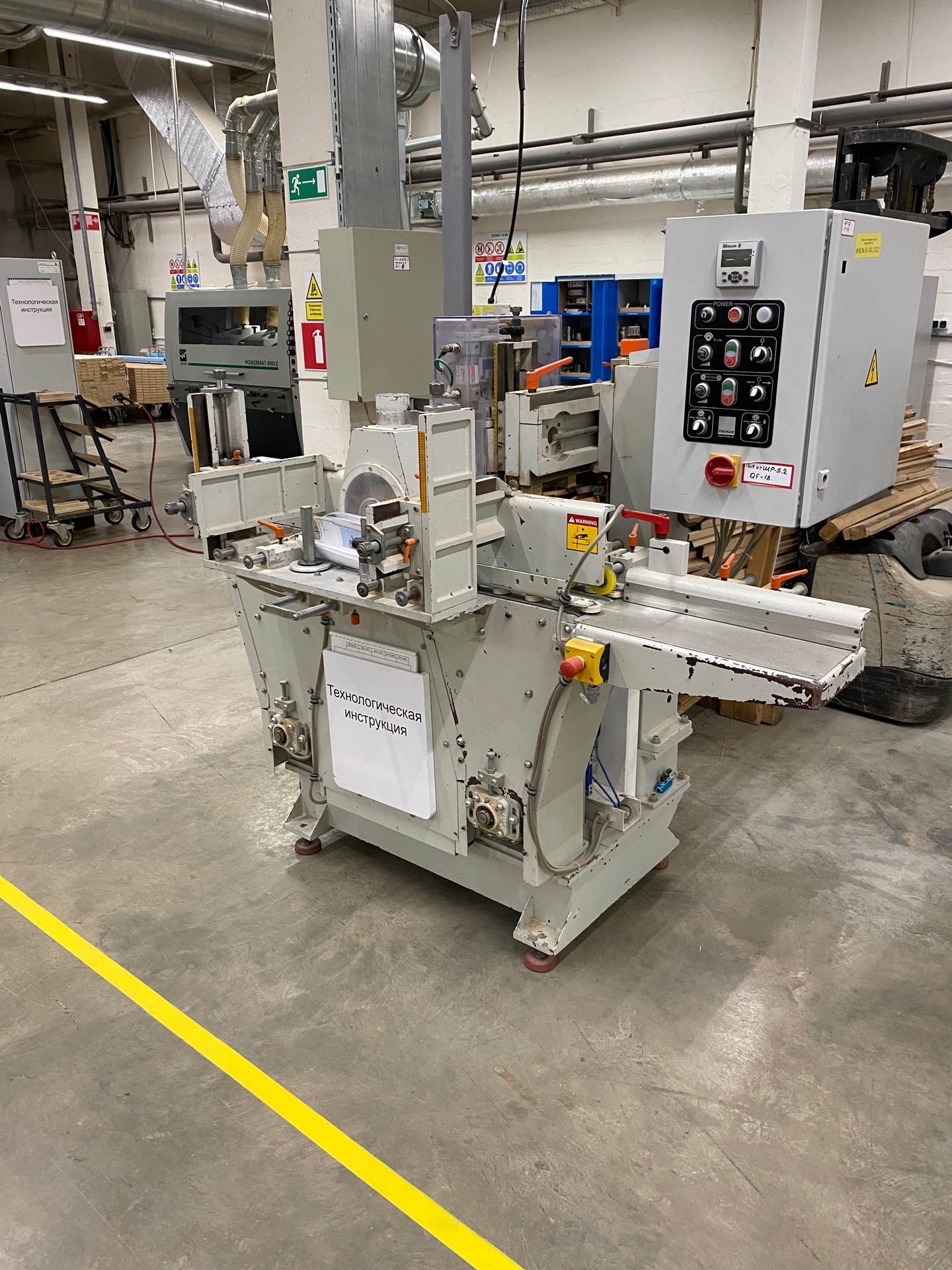

Станок для профильного шлифования погонажных изделий из дерева и МДФ. Головка станка поворачивается от 0 до 90 градусов. Максимальная ширина профиля в один проход 140 мм. Подача изделия плавная, регулируется частотным преобразователем и зависит от сложности профиля и обрабатываемого материала. Головка с кругом подводится и отводится плавно и исключает перешлифовку изделия на краях. Подающий транспортер состоит из двух лент (каждая со своим двигателем, оба двигателя синхронизированы). Исключена возможность прошлифовки транспортерной ленты. Возможна установка нескольких станков в линию. Станок имеет счетчик пройденного погоножа и автоматически опускает шлифовальный круг при изнашивании. Русский язык вшит в программное обеспечение станка.
| Номинальная мощность двигателя (Вт) | 2 200 |
| Рекомендуемое число оборотов (об/мин) | 1 800 |
| Угол поворота головки с двигателем (градусы) | 0 - 90 |
| Скорость подачи (м/мин) частотная регулировка | 0 - 30 |
| Максимальный ширина круга (мм) | 140 |
| Максимальный диаметр круга (мм) | 200 |
| Максимальная высота профиля (мм) | 100 |
| Ширина подающей ленты (мм) | 150 |
| Давление воздуха (бар) | 6,2 |
