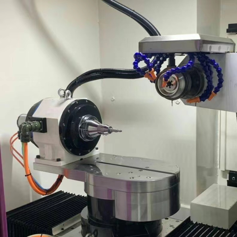

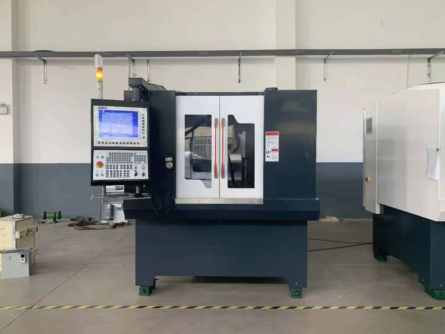

5-осевой станок для шлифования профиля у резьбовых пластин
Обновлено 21.10.2026 425251
Макс. диаметр зажима заготовки мм 32
Мин. диаметр зажима заготовки мм 3
Макс. Длина зажима заготовки мм 200
Диаметр шлифования мм 0.5-150
Перемещение по оси Х мм 315
Перемещение по оси Y мм 330
Перемещение по оси Z мм 290
Точность позиционирования  мм 0.003
Точность позиционирования повторения мм 0.002
Быстрое перемещение по оси Х/Y/Z м / мин 15
Угол поворота оси А  360°
Угол поворота оси C  -30°— 180°
Мин. давление воздуха  6 kg/㎠
Мин. точность индексации  0.001°
Разрешение системы ЧПУ  0.0001
Мин. разрешение подачи маховика  0.001
Точность позиционирования повторения по оси Х/Y/Z мм 0.002
Точность позиционирования  по оси Х/Y/Z мм 0.003
Точность индексации по оси А / С  ±15’’
Радиальное биение корпуса вала заготовки  0.002
Торцевое биение корпуса вала заготовки  0.002
Мощность шпинделя синхронного двигателя с постоянными магнитами кВт 12.5 - 16
Скорость шпинделя шлифовального круга Об / мин 3000-9000
Макс. диаметр шлифовального круга мм 200
Мощность японского серводвигателя Yaskawa оси X (абсолютное значение) кВт 1.3
Мощность японского серводвигателя Yaskawa оси Y (абсолютное значение) кВт 1.3
Мощность японского серводвигателя Yaskawa оси Z (абсолютное значение) кВт 1.3
Мощность японского серводвигателя Yaskawa оси A (абсолютное значение) кВт 0.85
Мощность японского серводвигателя Yaskawa оси C (абсолютное значение) кВт 1.3
Установленная мощность KVA 25
Объем бака охлаждения Л 800
Габариты станка мм 1968*2075*2052
Вес станка брутто кг 4500
