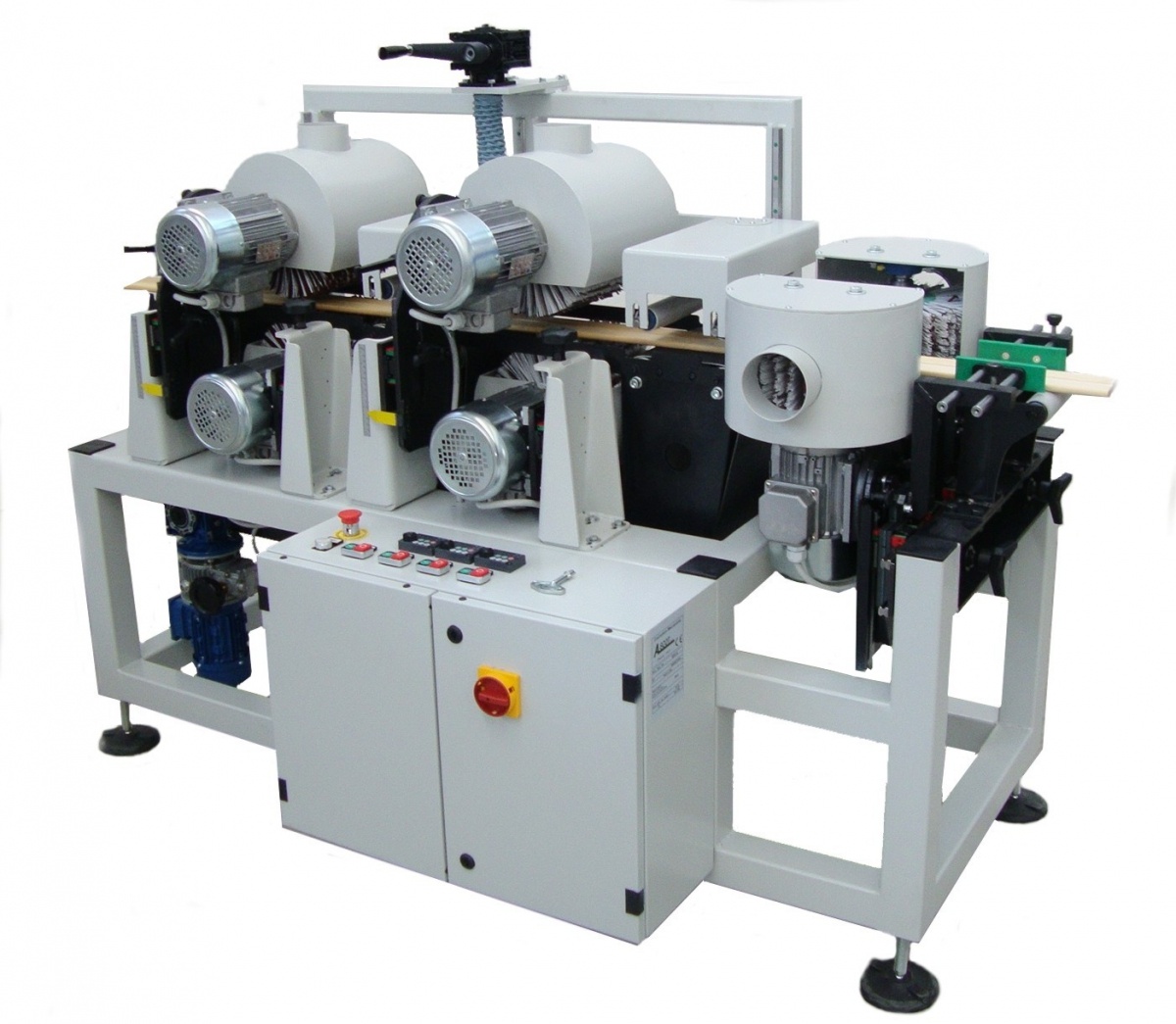

Станок для шлифования профиля и погонажа S 200 PROFIL 3
Возможность обработки профиля и погонажных изделий с трех сторон с целью их финишного шлифования или подчеркивания неповторимой структуры дерева воплотилась в рельефно-шлифовальном станке GRIGGIO S 200 PROFIL 3, который оборудован сразу 4-мя узлами для выполнения поставленной цели. Узлы располагаются следующим образом: два сверху, и по одному с каждого бока.
Каждый узел работает от отдельного мотора мощностью в 1 лс, что позволяет использовать станок в условиях большой загрузки, для серийного изготовления изделий. Для обеспечения чистого рабочего места и исключения распространения пыли в воздухе по цеху, на каждом узле имеется вытяжной колпак диаметром 100 мм. Обрабатываемые заготовки имеют максимальную высоту 130 мм и максимальную ширину 200 мм.
Они подаются транспортером со скоростью 3-15 метров в минуту. Огромный выбор щеток для обработки заготовок позволяет остановиться именно на той форме и жесткости щетины, которая обеспечит получение наилучшего поставленного результата. Щетки (4 штуки) имеют диаметр 280 мм. Они вращаются с помощью инвертера с различной скоростью от 10 до 100 оборотов в минуту. Вес шлифовальных станков S 200 PROFIL 3 составляет 500 кг.
