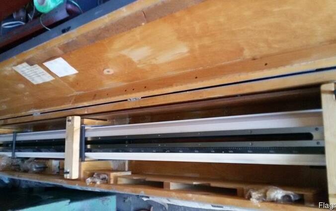

Продается оптическая линейка ИС-36М.Местонахождение – Ростовская область, г. Таганрог.Линейка находится в рабочем состоянии.Подробные фото данного оборудования вышлем по Вашему запросу.Его...
Оптическая линейка предназначается для измерения отклонений от прямолинейности и плоскостности рабочих поверхностей поверочных линеек, плит всех классов точности и типоразмеров; поверхностей направляющих станков, образующих валов длиной
свыше 1000 мм. и пр.
Технические характеристики:
Пределы измеряемых отклонений поверхности от прямолинейности по отсчетному устройству, мм : ± 0,4
Длина контролируемого участка поверхности, мм
- наименьшая - 200
- наибольшая - 1600
Цена деления шкалы отсчетного устройства, мм - 0,001
Пределы допускаемой погрешности прибора, мм ± (0,001 + 0,1/h) , где h - измеряемое
отклонение в мм.
Общее увеличение прибора, крат. - 30
Масштабы регистрации:
- вертикальный - 500
- горизонтальный - 1
Габаритные размеры прибора, мм, не более:
- длина - 2220
- ширина - 155
- высота - 370
Масса - не более 30 кг
