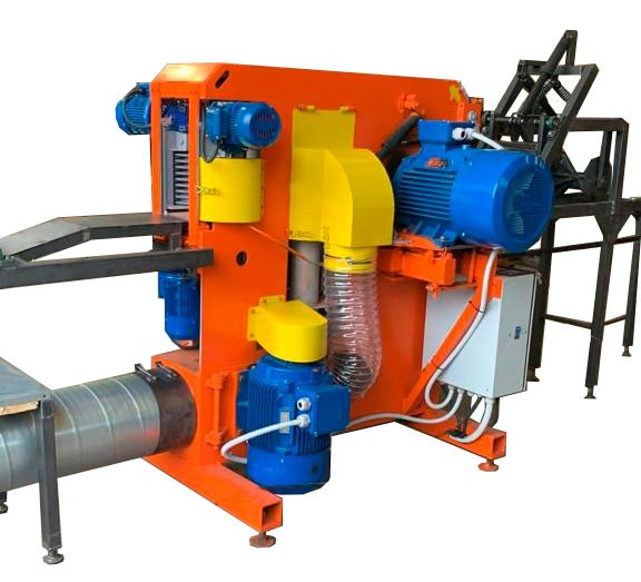

Станок для переработки тонкомера Discovery Next 300
Обновлено 04.07.2026 266581
Вашему вниманию предлагается оборудование от производителя:

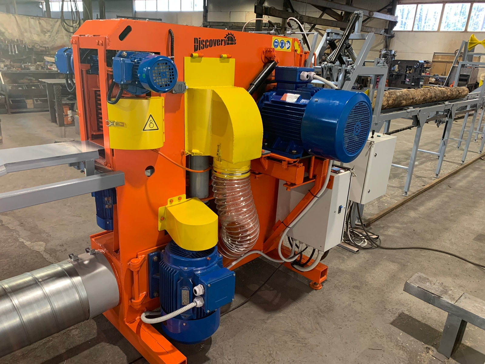

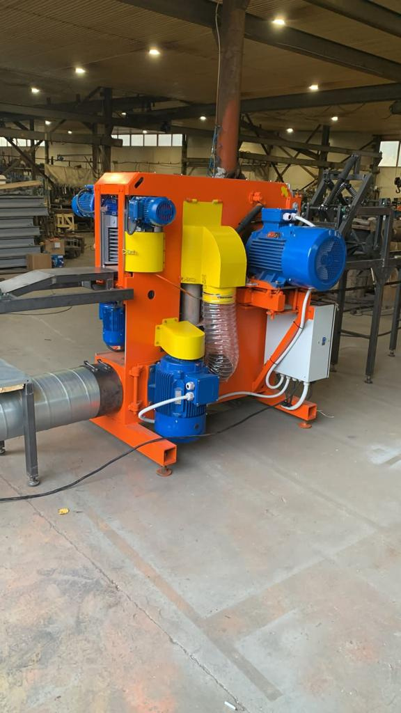

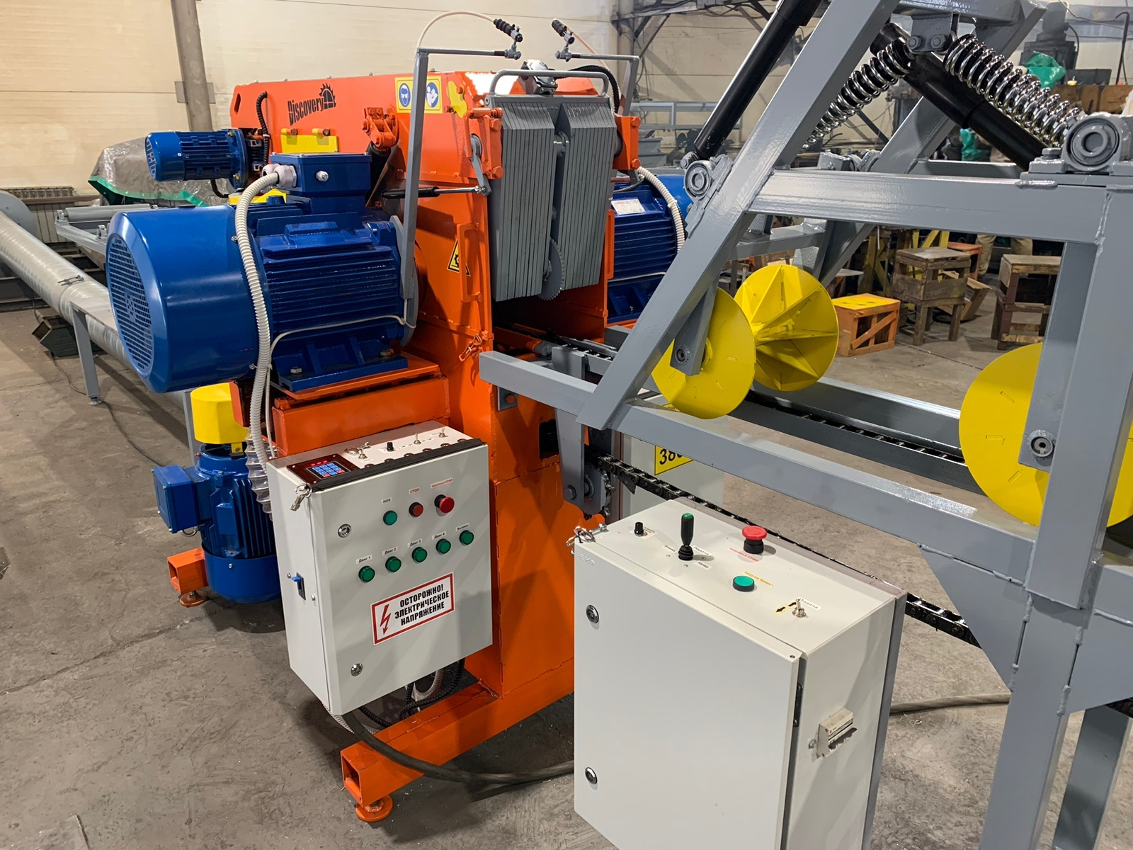

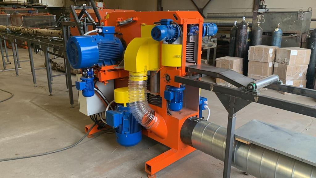

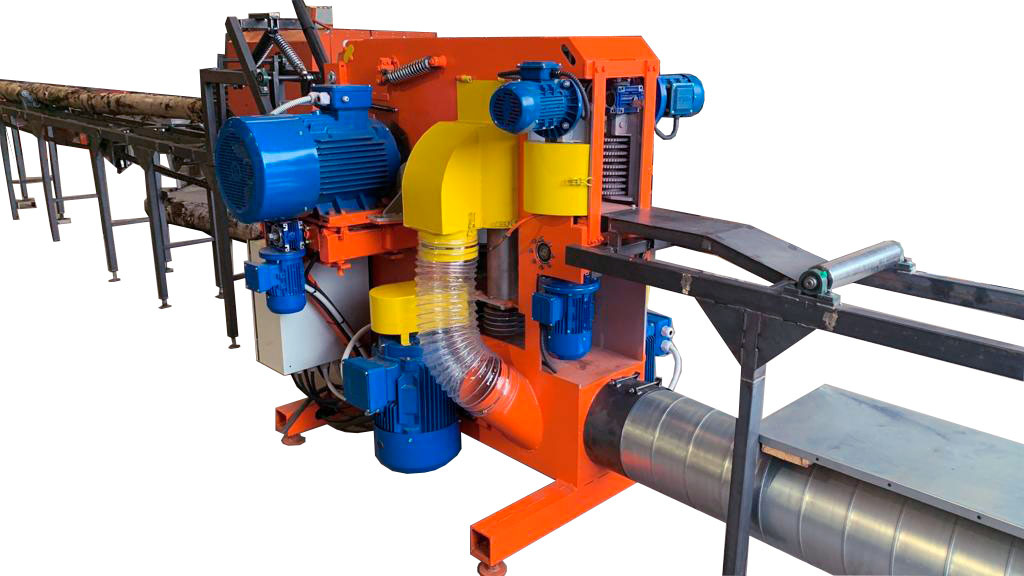

Фрезерно-пильный станок проходного типа для переработки тонкомера Discovery Next 300.
Станок предназначен для продольной распиловки низкосортной древесины (тонкомера, баланса) без предварительной сортировки на высококачественный обрезной пиломатериал различного сечения.
В процессе распиловки используется фрезерный узел, который снимает боковые поверхности бревна, и следующий за ним пильный узел, который производит распиловку подготовленной после фрез плахи на доски. На выходе из станка получаются обрезные доски и два горбыля.
Технические характеристики:
Длина заготовки, м.: 1- 6,5
Диаметр заготовки, мм .: 80-300
Ширина получаемой доски, мм.: 70-160
Высота пильного постава пропила, мм.: 235
Отклонение линейных размеров не более, мм.: +/- 0,5
Максимальный съем боковых фрез, мм.: 2х75
Кол-во горизонтальных дисков, шт.: 2х6..10
Диаметр горизонтальных дисков, мм.: 250
Толщина пропила горизонтальных дисков: 3,7 мм.
Мощность системы аспирации, кВт: 7,5
Мощность привода боковых фрез, кВт: 2х22
Мощность привода горизонтальных дисков, кВт: 2х18,5
Суммарная мощность приводов подачи бревна, кВт: 2,2
Частота вращения боковых фрез, об/мин.: 3000
Частота вращения горизонтальных дисков, об/мин.: 4000
Скорость подачи заготовки, м/мин.:0-15
Кол-во обслуживающих, чел.: 1-3
Диапазон рабочих температур, град.: -20/+40
Потребляемое напряжение: 380В, 50Гц., 90,7 кВт
Масса, кг.: 1650
Габариты (ДхШхВ), м.: 14х1,5х1,75
*Стоимость указана с учетом цепного подающего стола (бревнотаски), центрирующего прижима бревна, лазеров для позиционирования заготовки, рольганга на прием, аспирации с электровытяжкой и инструмента в комплекте.
Возможно приобретение в лизинг.
Организуем доставку до Вашего производства в любой регион РФ и РБ.
☎За подробной информацией и по вопросам приобретения звоните по указанному телефону!
