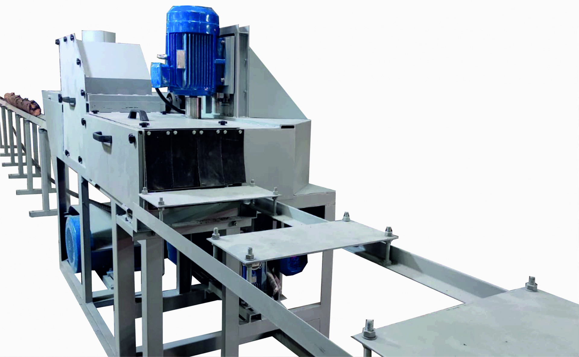

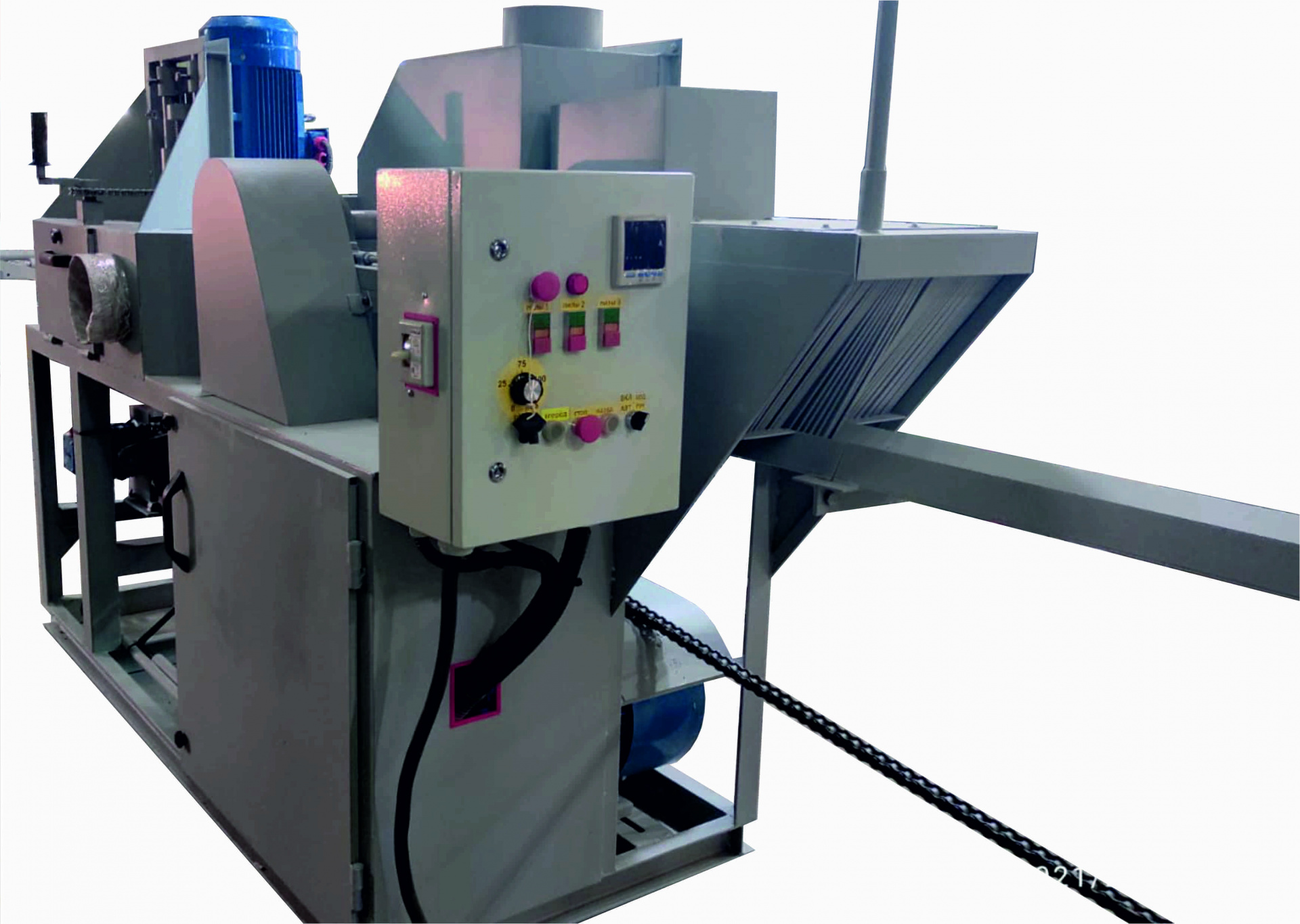

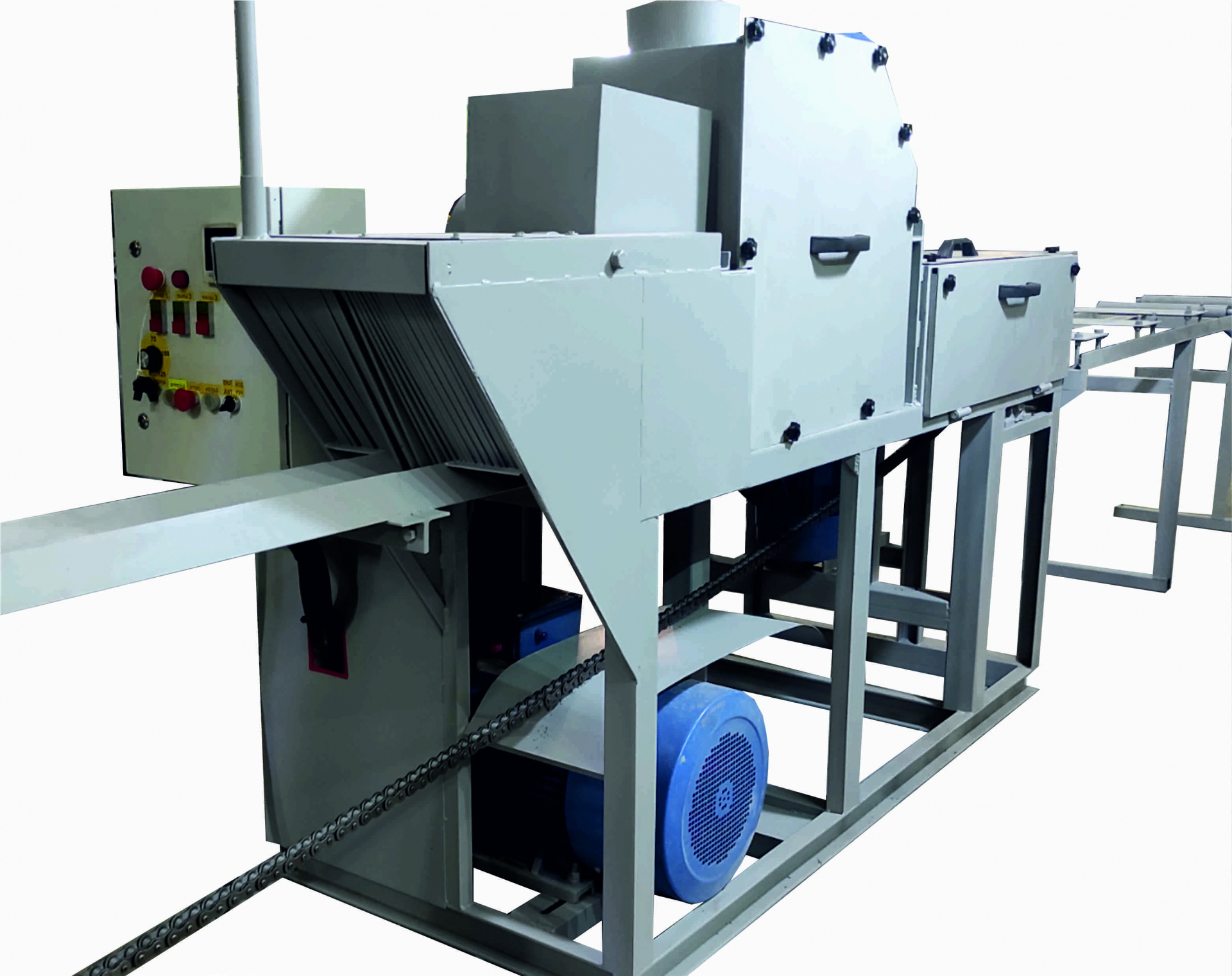

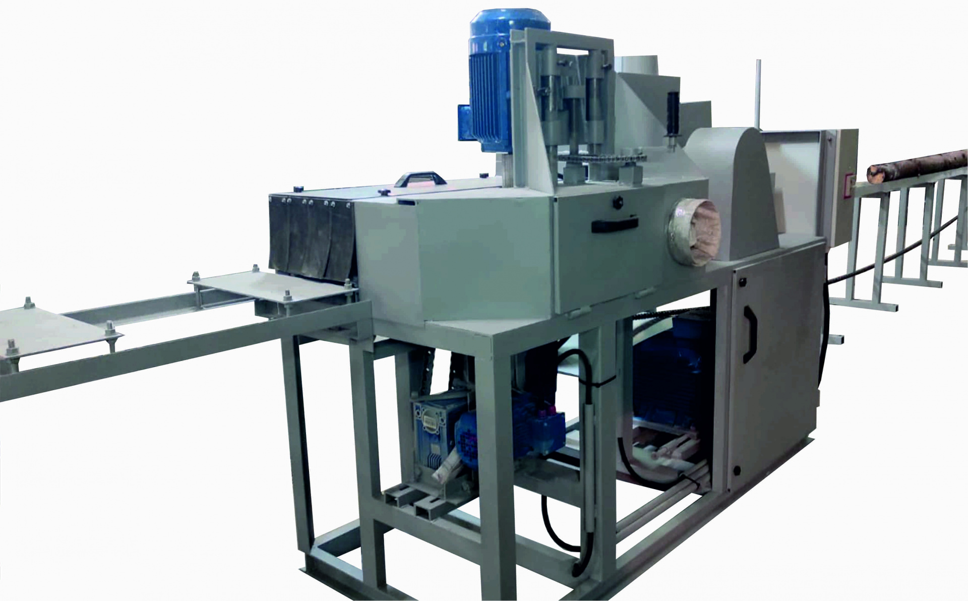

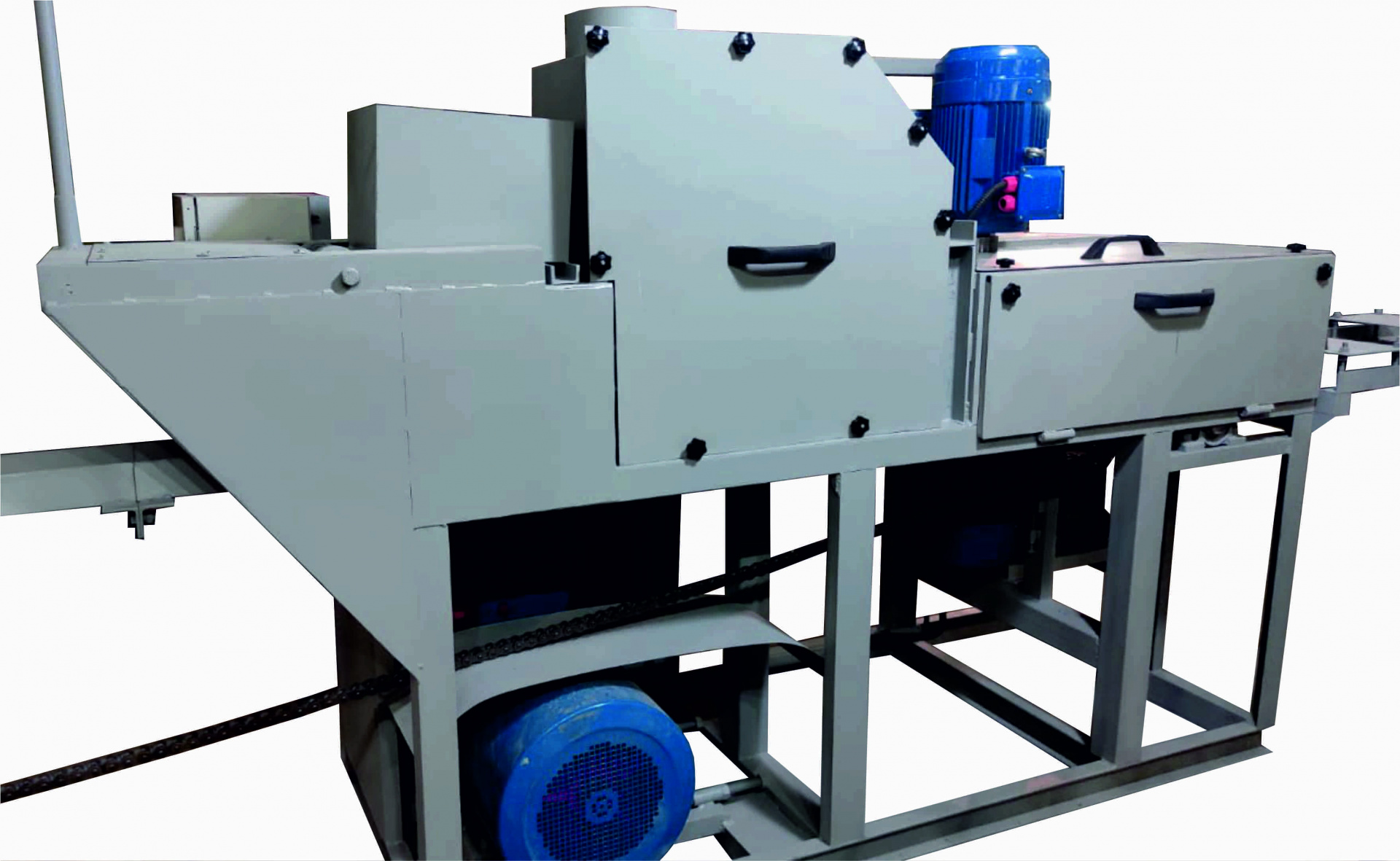

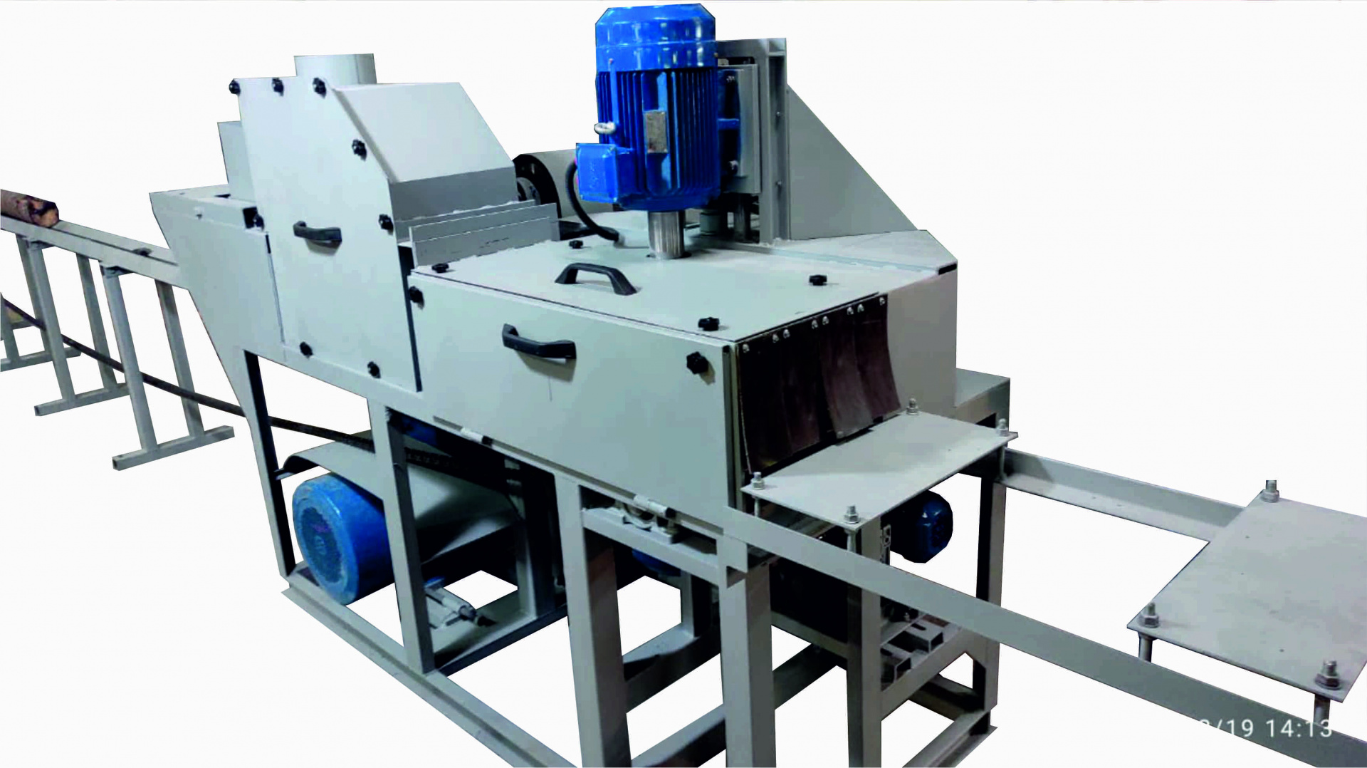

Станок для переработки тонкомера (баланса) СПБ-8М (модернизированный).
Принципиальная разница от станка СПБ-8-2 заключается в том, что на нем можно регулировать толщину лафета за счет винтовой пары не останавливая процесса распиловки от 60 до 150 мм.
Предназначен для переработки тонкомерного низкосортного пиловочника, распиловки баланса на доски, рейки, брус.
Станок выполняет однопроходную переработку тонкомера с диаметром комлевой части до 220 мм.
Станки переработки тонкомера позволяют оптимизировать процесс деревообработки за счет снижения затрат на обслуживание и эксплуатацию оборудования, а также отсутствия необходимости в использовании больших рабочих площадей.
Высокая производительность станков данного типа и большие объемы низкосортного тонкомера как исходного сырья обеспечивают существенную рентабельность переработки баланса в обрезной пиломатериал.
Станок для переработки тонкомерной древесины отличается надежной и простой конструкцией.
Станок оснащен дисковыми пилами диаметром 630 мм с возможностью регулировки ширины пропила и экономичным электроприводом подачи тонкомера.
К преимуществам станка относится длительный срок службы и возможность работы в зимнее время года в неотапливаемых помещениях.
Станок для переработки тонкомера сочетает в себе оптимальное соотношение стоимости, уровня эффективности и требуемого качества получаемого пиломатериала.
