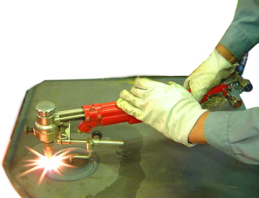

Газорезательная машина Handy Auto plus KOIKE
Handy Auto Plus — это переносная ручная газорезательная машина со встроенной системой привода, устройством зажигания и функцией пуска-остановки для пламени предварительного нагрева. Она обеспечивает высочайшее качество реза при вертикальном, круговом и контурном резе, а также при снятии фасок. Помимо вырезки листовых деталей также возможно выполнение криволинейного реза по вертикальным поверхностям, таким как двутавровые балки, трубы и гнутые листы. Благодаря небольшой массе в 3,5 кг Handy Auto Plus можно использовать в качестве обыкновенного ручного газового резака.
Характеристики :
  • Автоматическое зажигание
  • Функция пуска-остановки для пламени предварительного нагрева
  • Высочайшее качество поверхности реза
  • Резка в любом направлении
  • Высокая точность и эффективность
  • Простая и быстрая замена комплектующих
Комплект поставки:
  • Переносная газорезательная машина Handy Auto Plus
  • Направляющий ролик для прямолинейного реза
  • Направляющий ролик для снятия фасок
  • Устройство для кругового реза (Ø30–120 мм)
  • Направляющая
  • Режущие сопла (толщина материала 5–30 мм)
  • Провод питания (5 м)
  • Набор инструментов
  • Руководство по эксплуатации
  • Контейнер для транспортировки
Толщина реза
3-30 мм
Скорость резки
150-530 мм/мин
Тип привода
Фрикционный, с транзисторным управлением
Источник питания
~230В / =12В
Общая длина
500 мм
Тип газа
Ацетилен, пропан, метан и МАФ (метилацетилен-алленовая фракция)
Масса
3,5 кг
