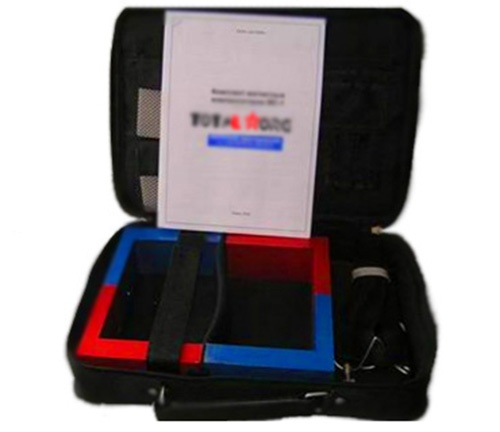

Комплект магнитных компенсаторов МС-1 предназначен для устранения эффекта магнитного дутья методом создания магнитного поля компенсирующего остаточный магнетизм изделия. Использование комплекта возможно в любых климатических зонах, на стальных трубопроводах. Использование комплекта возможно на любых толщинах металла, при сварке труб, а также листовых металлоконструкций. Допускается использование при сварке труб с диаметром от 60 мм, верхний придел неограничен.
Магнитная система…………2 шт.
Сумка транспортировочная…1 шт.
Магнитная система…….(Приобретается отдельно- кол по желанию заказчика)
Магнитометр…….…….(Приобретается отдельно- кол по желанию заказчика)
Потребляемая мощность: НЕ ПОТРЕБЛЯЕТ
Режим размагничивания: компенсация.
Масса комплекта (2 шт.): не более 15 кг.
Время подготовки к работе: не требуется.
Не требует питания. Способен работать в автономном режиме 15 лет.
Нижний температурный диапазон ограничен возможностью сварщика.
Максимально высокая температура 100 градусов.
В процессе эксплуатации ослабевает магнитное поле.
Способ устранения: Повторное намагничивание (количество циклов не ограниченно).
В случае механических повреждений и невозможности последующего ремонта: Обмен на новую с 50% скидкой.
Перевозка и хранение осуществляется в любом удобном месте. Возможно само крепление на металлических поверхностях.
Установка на рабочем месте не требует специальных технологических операций. Комплект позволяет работать двум сварщикам. При наличии доп. систем количество сварщиков не ограниченно
Обслуживание установки специальной подготовки не требует.
