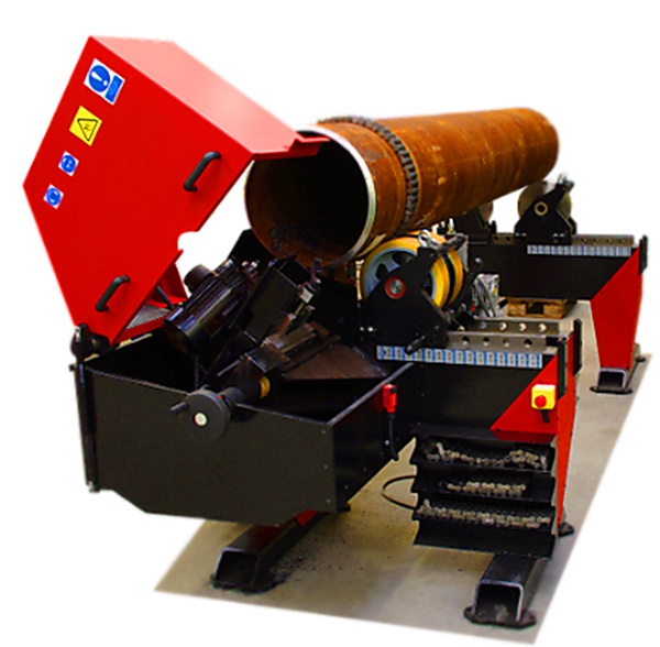

TOTAL TORGСтанок для обработки торцов труб PRO 40 PBS
Станок PRO 40 PBS разработан для обработки торцов труб, резервуаров в диапазоне диаметров от 200 мм до 1000 мм (8’’-40”). Он позволяет производить эффективную обработку торцов труб под углами от 0 до 60 градусов и шириной фаски до 30 мм.
Преимущества:
| Диапазон диаметров | 200 мм –1000 мм |
| Вес трубы,макс | 10.000 кг |
| Фиксация трубы | Механическая, цепью |
| Подача, макс | 1000 мм/мин |
| Угол обработки | 0-60º |
| Макс ширина фаски | 30 мм |
| Внутренняя фаска | Да/5 мм ширина при угле 45° |
| Опора трубы | Да |
| Масса | 1000 Кг |

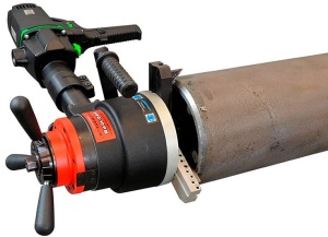

Cтанок для обработки торцов труб PRO 10 PBКромкорез трубный ПРО 10 ПБ предназначен для обработки кромок труб в диапазоне диаметров от 40 до 273 мм. Позволяет выполнять три операции (при...
TOTAL TORG
Снятие с трубы внешней фаскиТорцеваниеСнятие с трубы внутренней фаскиСнятие с трубы фаски формы JУглы фаски 0°, 10°, 15°, 20°, 30°, 37.5° или 45°Минимальная ширина стенки 15 ммВнутренний диаметр 84...

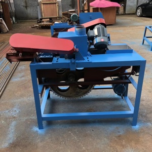

Станок для обработки торцов у круглых палочек для мороженого.

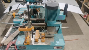

В связи с перепрофилированием производства СРОЧНО! продается оборудование для алюминиевых конструкций - Станок для обработки торцов Yilmaz. Оборудование использовалось в частном цеху с небольшими...
