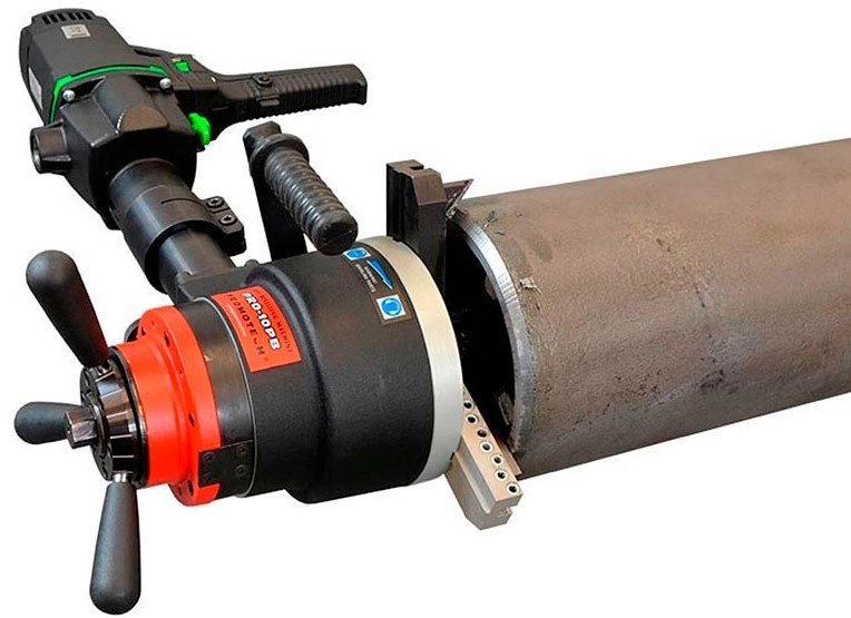

Кромкорез трубный ПРО 10 ПБ предназначен для обработки кромок труб в диапазоне диаметров от 40 до 273 мм. Позволяет выполнять три операции (при необходимости - одновременно) - снятие наружной и внутренней фасок, торцевание. Компактность и низкая масса позволяет устанавливать кромкорез на заготовку и производить работы одному оператору. Крепление агрегата осуществляется путем зажима на внутренней поверхности трубы при помощи самоцентрирующихся кулачков.
Дополнительные характеристики:
Электрическая мощность: 1.8 КВт
Пневматическая мощность: 1.5 КВт
