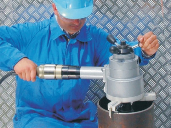

Cтанок для обработки торцов труб PRO 10 PB
Кромкорез трубный ПРО 10 ПБ предназначен для обработки кромок труб в диапазоне диаметров от 40 до 273 мм. Позволяет выполнять три операции (при необходимости - одновременно) - снятие наружной и внутренней фасок, торцевание. Компактность и низкая масса позволяет устанавливать кромкорез на заготовку и производить работы одному оператору. Крепление агрегата осуществляется путем зажима на внутренней поверхности трубы при помощи самоцентрирующихся кулачков.
 Привод – двигатель
Пневмо - 1,5КВт,
Электро/220В/50 Гц - 1,8КВт
Общая масса, кг
31,5
Рабочее давление, Мпа
0.63
Диаметры, мм
внутренний - 40
внешний - 273
Толщина стенки, мм
20
Угол фаски
0°-80°
Ширина фаски, мм
20
Подача
Ручная
