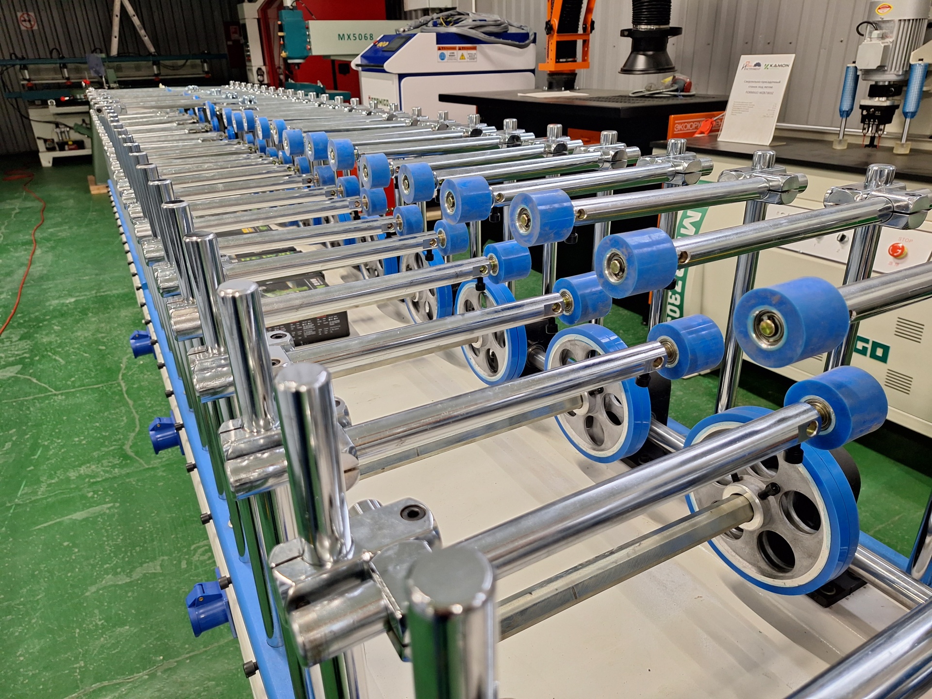

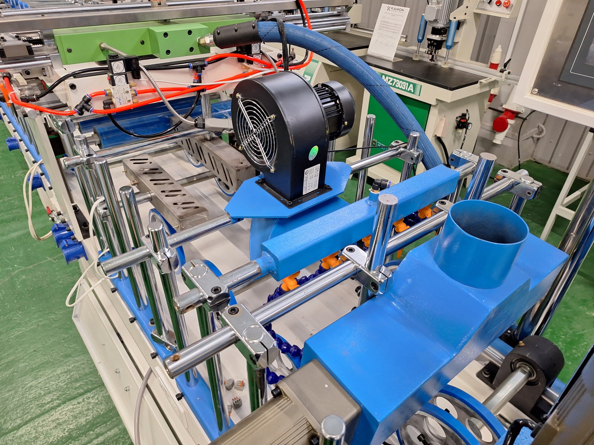

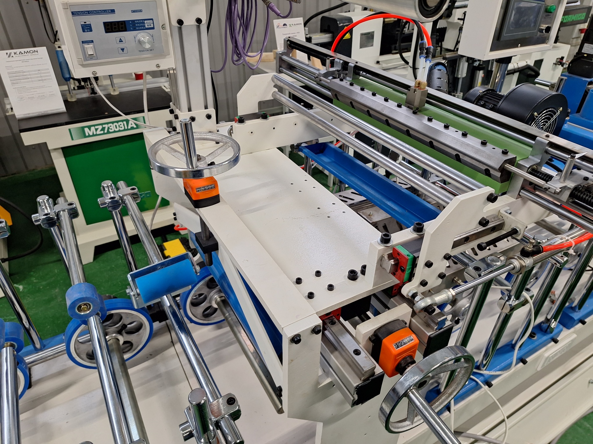

Автоматическая линия облицовки погонажных изделий BARBERAN PUR 46 L. Клей PUR. В отличном состоянии. В работе. Техническая документация на русском языке.
Применяется для окутывания элементов дверной коробки, стоевых, алюминиевых профилей.
Станок для нанесения рулонных материалов на профильные погонажные изделия из ПВХ, алюминия, МДФ, ДСП, массива древесины с использованием клееврасплавов.
• Применяется для окутывания элементов дверной коробки, стоевых, алюминиевых профилей.
• Предназначена для облицовывания декоративной бумагой и шпоном плинтуса, наличника, элементов дверных коробок и оконных рам, перил лестниц, мебельных раскладок и других деталей из профилированной массивной древесины, а так же МДФ и ДСП.
• Станок для нанесения рулонных материалов на профильные погонажные изделия, изготовленные из ПВХ, алюминия, МДФ, ДСП, массива древесины с использованием клеев- расплавов (ПУ,ЭВА, полиолефин).
• Облицовывание осуществляется только рулонными декоративными материалами: ПВХ пленки и материалы на бумажной основе, шпон, CPL/ ламинат. Нанесение клея осуществляется на облицовывающий материал через щелевое сопло с использованием специального устройства-плавителя.
• Максимальная ширина наносимого материала – 350 мм.
• Клей: на основе полиуретана.
• Для подачи облицовочного материала используется специальная размоточная станция со шпулей для установки катушек рулонных материалов.
• При работе с натуральным шпоном рекомендуется использовать дублированный шпон (заранее наклеенный на нетканую подложку).
• Все операции на станке осуществляются в автоматическом режиме.
• Контроль края плёнки
Техническиехарактеристики:
Макс. ширина наносимого материала: 350 мм
Макс. диаметр ролика пленки ПВХ: 400 мм
Мин. длина материала: 500 – 600 мм
Мощность станка: 10 кВт
Скорость окутывания: 0 – 50 м/мин.
Габариты станка: 6230 х 750 х 2200 мм
Вес: 2500кг

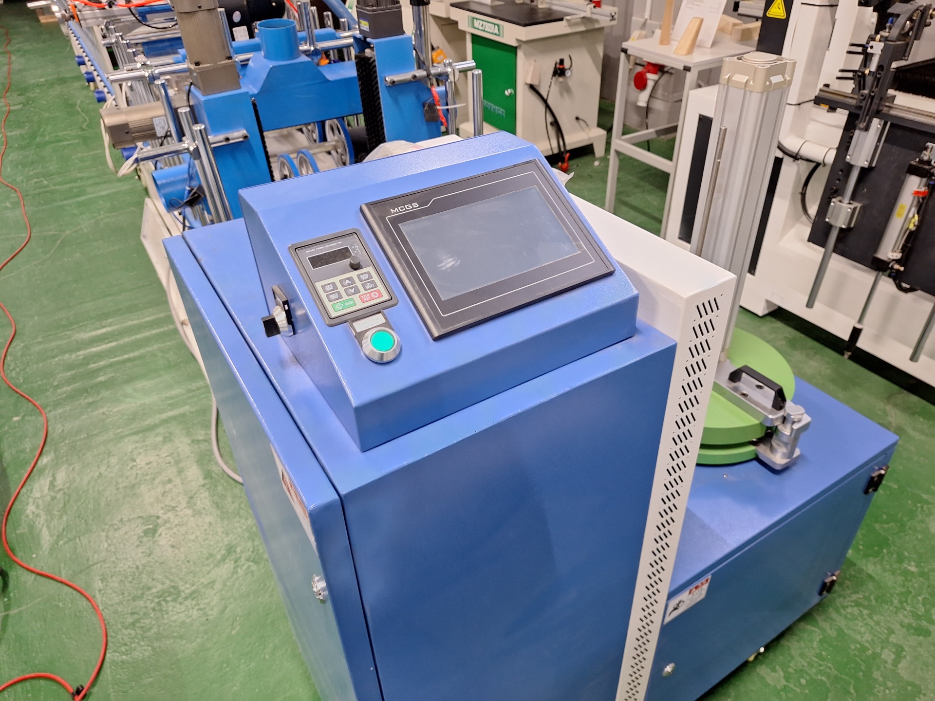

В комплект поставки станка входит 4 промышленных фена с насадками для нагрева профиля или реактивации нанесённого клея.

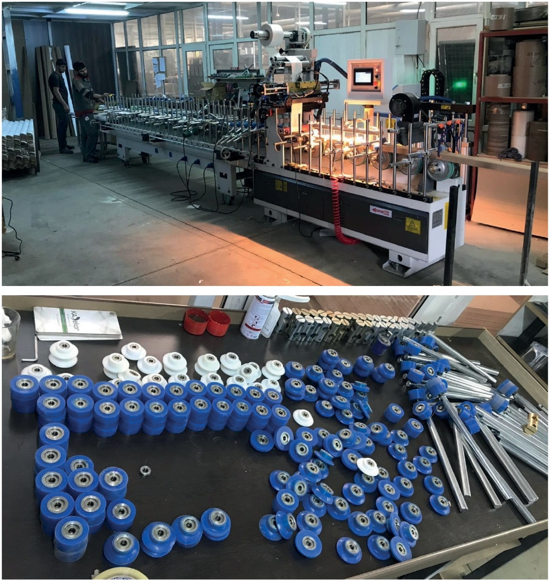

Линии Universal PRO спроектированы для нанесения Шпона, ПВХ покрытий и финишной пленки на профилированные рейки и плоские детали из ДСП, МДФ, массивной древесины, а так же алюминиевые и...
