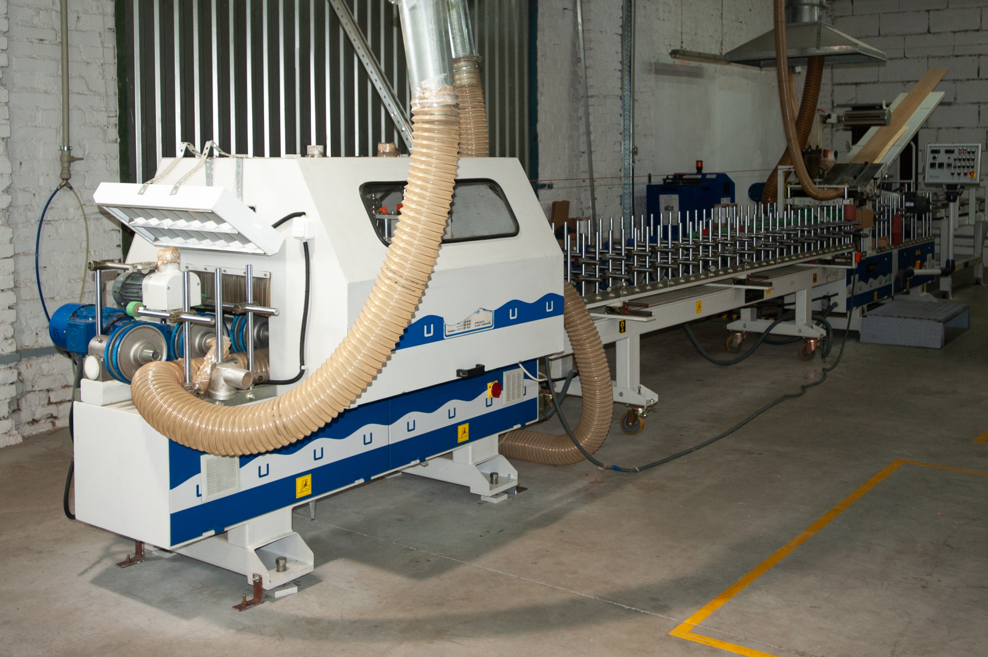

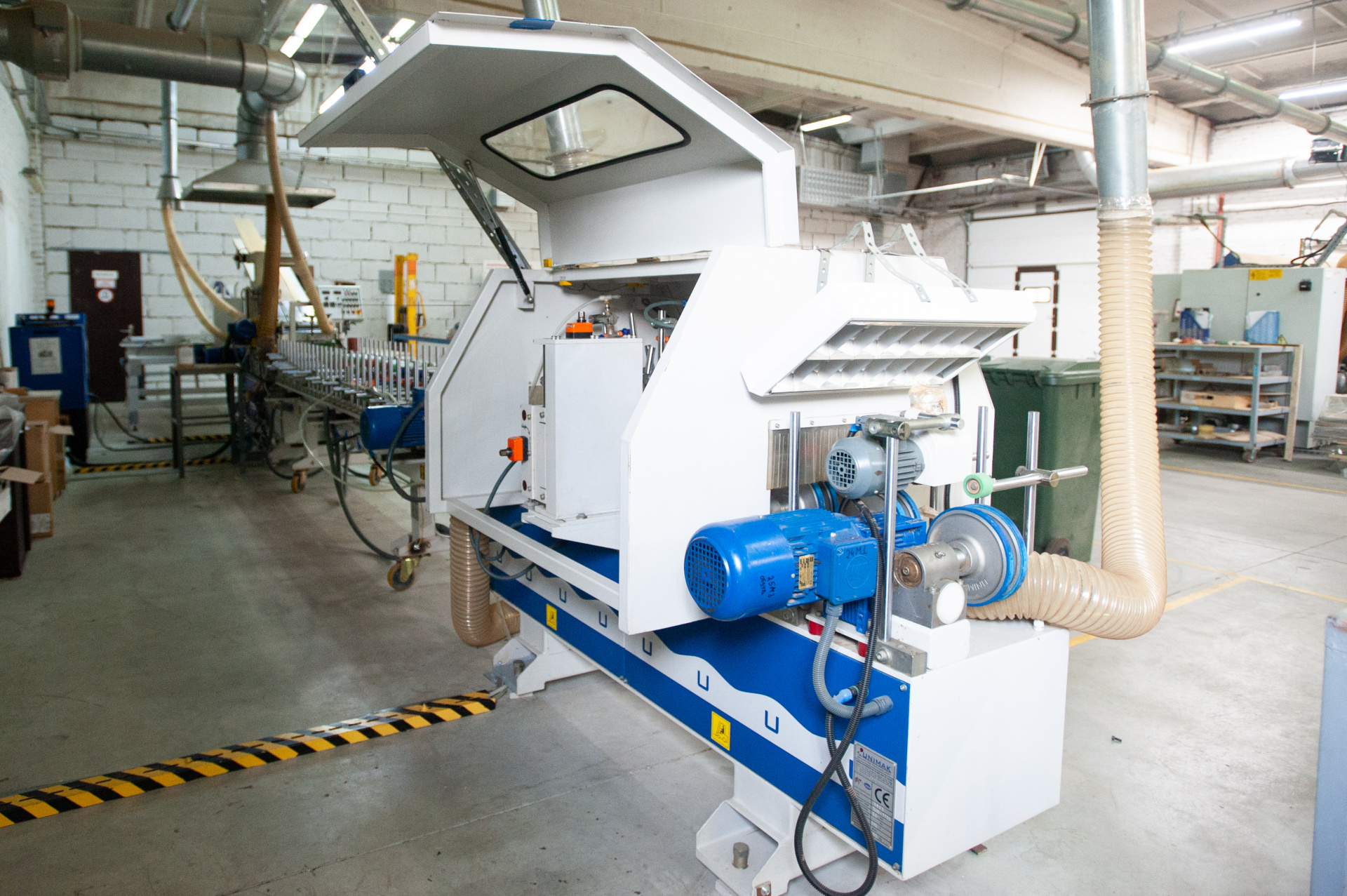

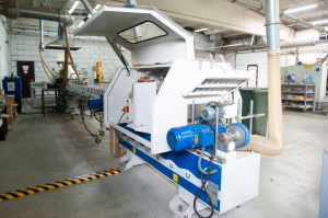

Автоматическая линия облицовки погонажных изделий BARBERAN PUR 46 L. Клей PUR. В отличном состоянии. В работе. Техническая документация на русском языке.
Линия окутывания погонажа PW 35 F75-RPEC.
В полностью рабочем, очень хорошем состоянии. Если надо поможем с доставкой и запуском в работу.

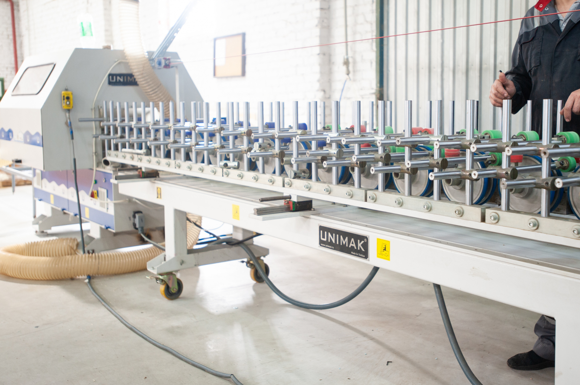

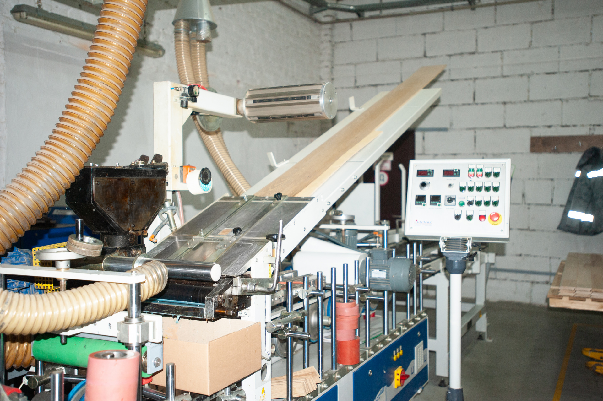

Кассетный ламинирующий станок для окутывания различных профилей с использованием термоплавкого клея, посредством только роликового нанесения.
- Тип клея: ПУР или ЭВА.
- Покрываемый профиль: МДФ, массив дерева, рамы и наличники.
- Покрытие: Шпон рулонный и листовой, ПП, Финиш (Бумага).
- Макс. ширина шпона: 30–350 мм
- Макс. ширина профиля: 20–350 мм
- Макс. высота профиля: 110 мм
- Мин. длина профиля: 500 мм
- Макс. скорость ламинации: 10–47 м/мин (меняется в зависимости от ширины шпона)
- Мощность станка: 35 кВт., 380 В.
- Рабочая высота: 900 мм
- Вес станка: 2500 кг.

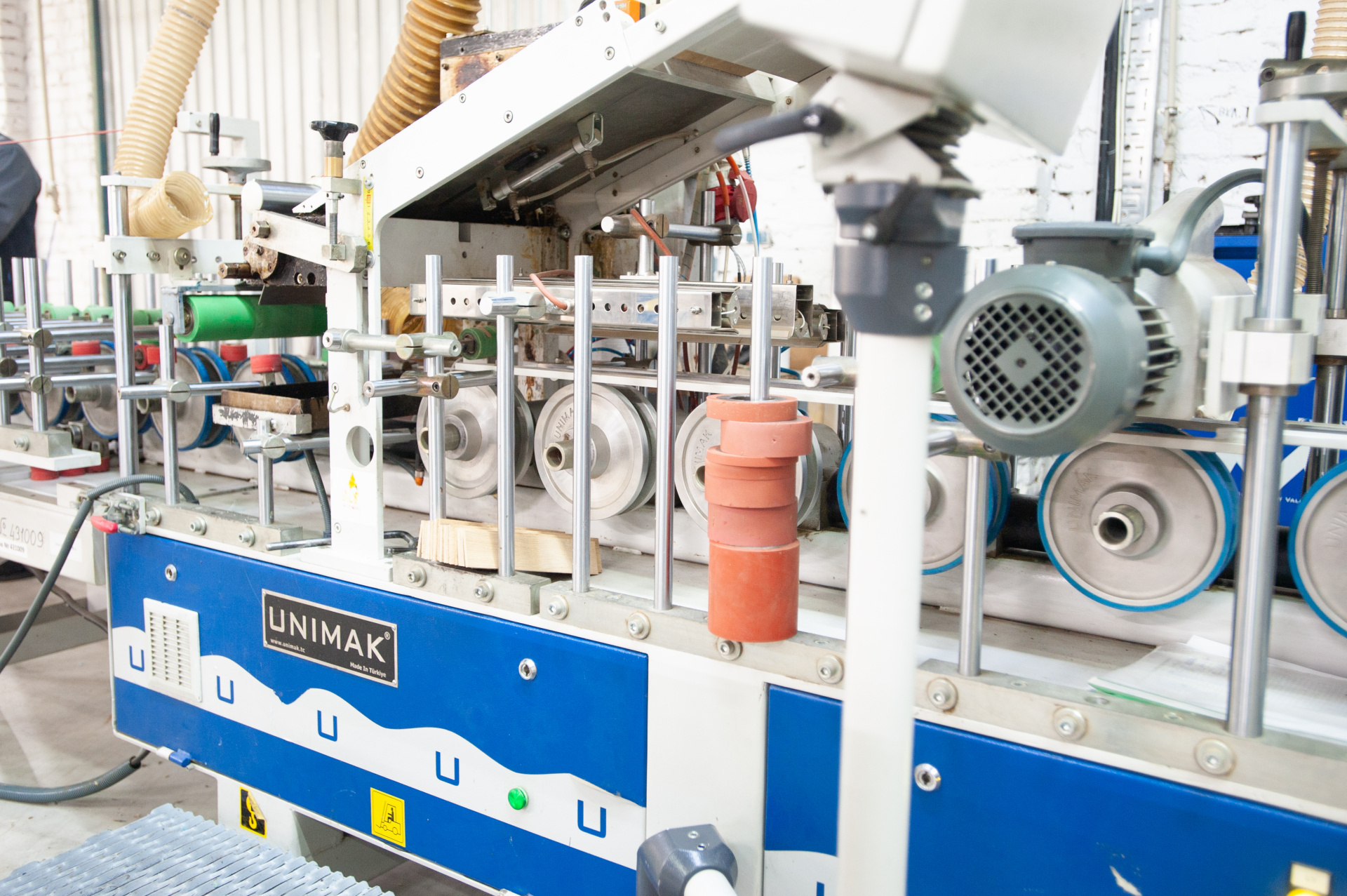

1. Профиль передвигается по сдвоенным транспортирующим колесам (D200 x 15мм), которые с легкостью регулируются на осях и связаны с приводом посредством коробки передач. Для удобной подачи профиля используются направляющие шаблоны.

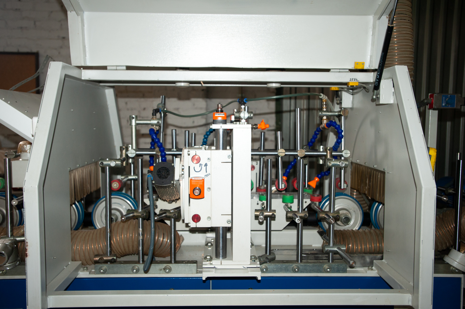

2. Узел очистки поверхности профиля: верхняя щетка 0,37 кВт (900 об/мин), 300 мм х D140 мм, с патрубком для вытяжки пыли D60 мм. Боковые щетки 0,18 кВт (1.500 об/мин) х 2 шт., 100 мм х D110 мм с патрубком для вытяжки пыли D60 мм.
3. ИК лампы с регулировкой мощности для разогрева и подготовки профиля: 1,5 кВт х 3шт.

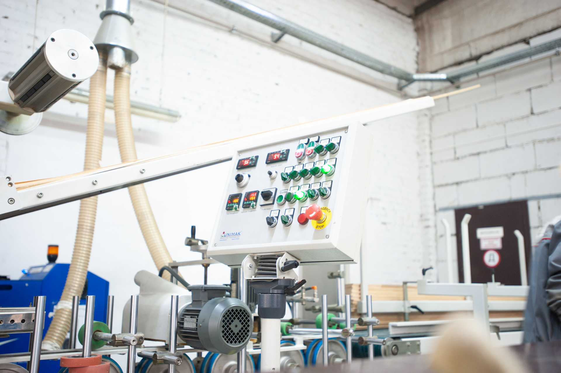

4. Передвижная панель управления.
5. Датчик с плавным регулятором скорости станка.
6. Водный распылитель для размягчения листов шпона до окутывания
7. Термообдув профилей 3 фенами мощностью по 3 кВт каждый. Фены согревают шпон, профиль и реактивируют клей на загибах.

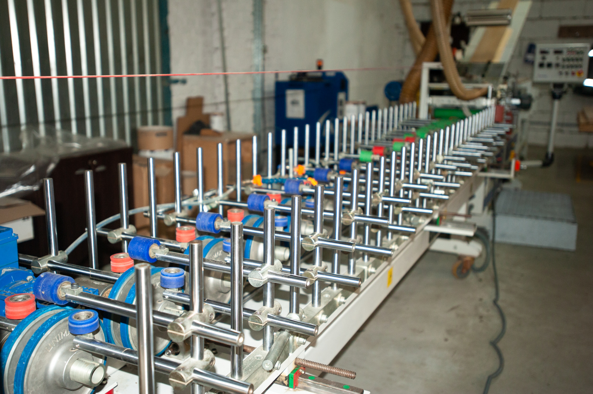

8. 182 шт. прижимных роликов различных форм. Имеются 3-х плотностей: 45 (синие), 60 (зеленые) и 80 (красные) shore. Ролики с легкостью устанавливаются и регулируются согласно геометрии профиля. Время наладки на один профиль, в зависимости от геометрии, от 30 до 60 мин.

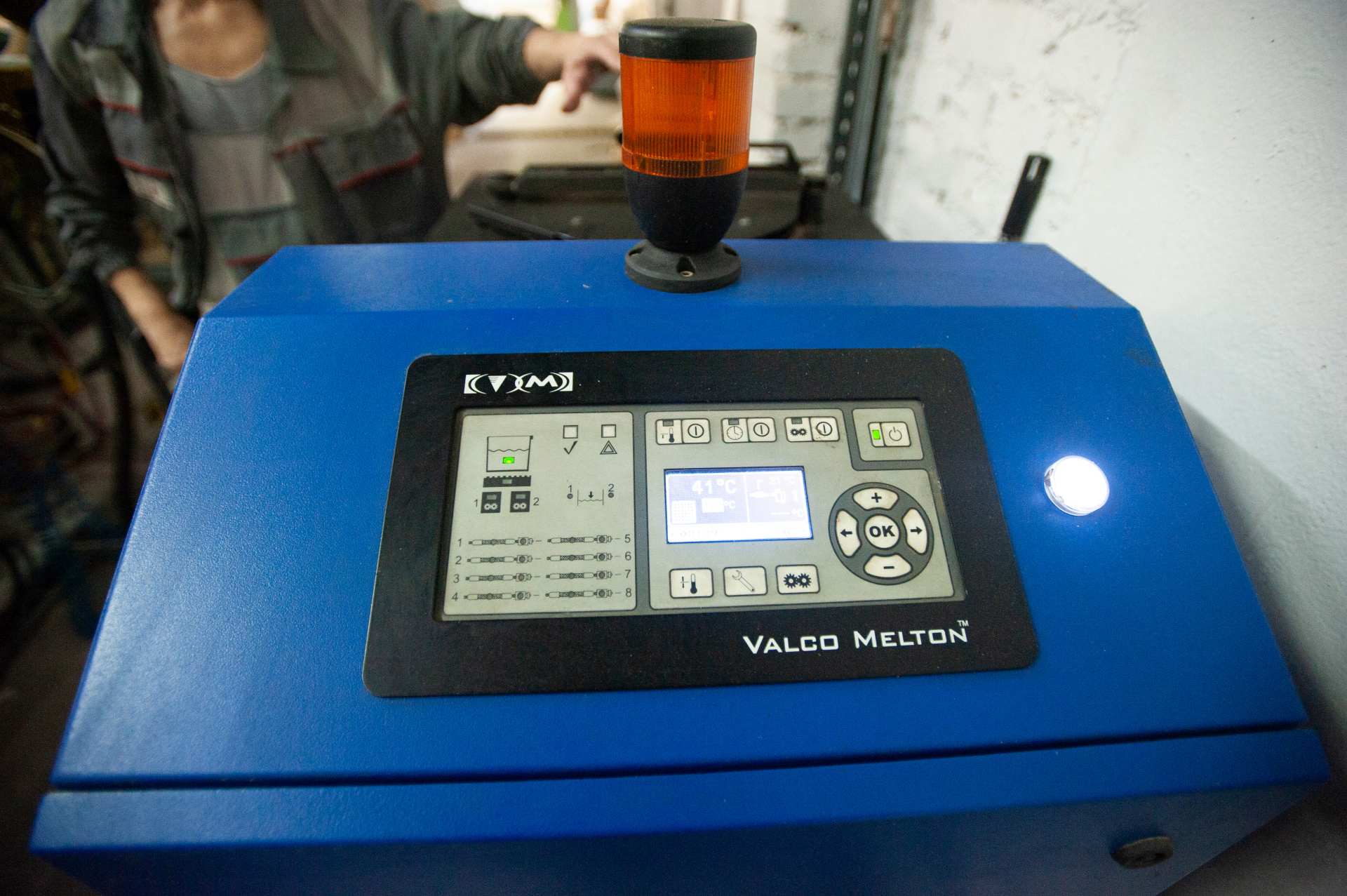

ISOMELT - Система нанесения клея марки Melton (Испания)
Плавильная емкость с мощностью плавления 26 кг/ч., 10 кВт и загрузкой клея по 18–20 кг.
- Интегрированная система контроля объема наносимого клея.
- Система предупреждения пониженного уровня клея.
- Осушитель воздуха на входе в систему с автоматической изоляцией ёмкости от влаги.
- Нагреваемый шланг для подачи клея (длина 3 метра).
- Программное обеспечение для автоматического вкл./выкл. системы и подготовки к работе.

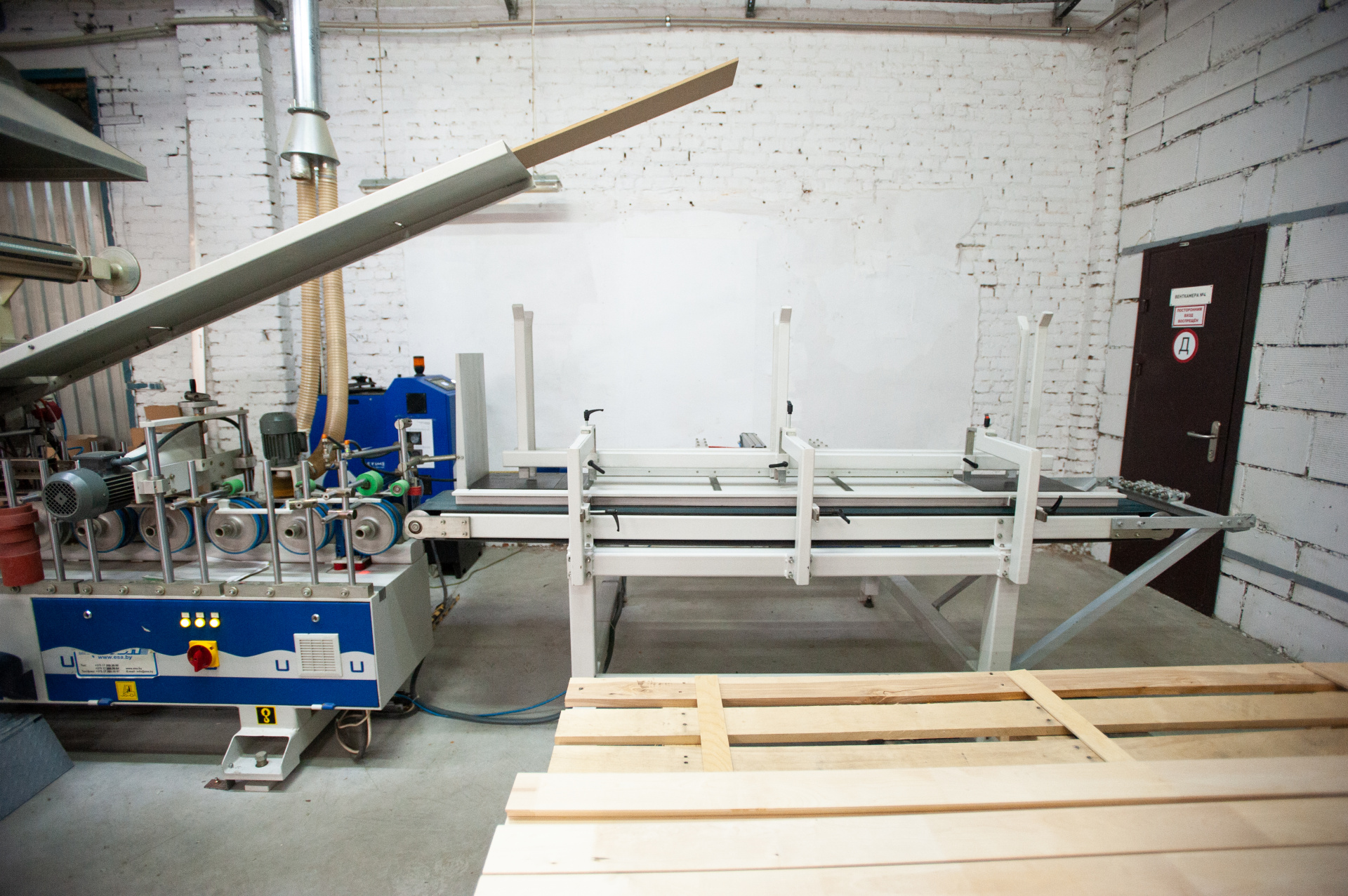

Дополнительные опции:
1. Раздвижной механизм для боковых сторон станка (для окутывающей части станка 5 м.).
2. Пильный узел для снятия боковых свесов.

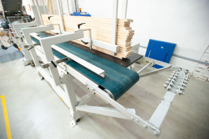

3. Вертикальный автоподатчик заготовок с боковым толкателем VHPF-60.
