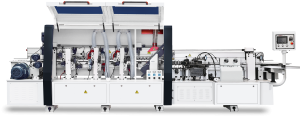

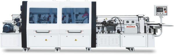

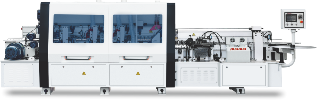

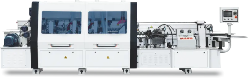

Станки HUAHUA HH506 изначально проектировались под тяжёлую работу в 3 смены.
Качество станков подтверждается повторными покупками ряда крупных фабрик России.
Применение
Предназначен для нанесения рулонного и полосового кромочного материала (толщина 0,4-3мм), натурального или синтетического, на прямолинейные кромки заготовок из массива древесины, ламинированного ДСП, МДФ, а также различных композитных материалов на основе древесины. Переход с одного кромочного материала на другой происходит без предварительной переналадки станка.
На станке в автоматическом режиме выполняется полный цикл операций по нанесению кромочного материала и его обработке:
  • привод регулировки высоты прижимной балки;
  • фрезерование торца заготовки с помощью 2-х двигателей;
  • точное поддержание температуры плавления клей-расплава с помощью контроллера;
  • подача кромочного, рулонного материала толщиной от 0,3-3мм;
  • автоматическое нанесение клея на заготовку;
  • предварительная обрезка кромочного материала;
  • прижимное устройство из 4-х роликов;
  • обрезка кромочного материала по торцам с помощью 2-х двигателей;
  • снятие свесов по длине радиусными фрезами с помощью 2-х двигателей;
  • циклёвка свесов по длине радиусными резцами;
  • полирование.
