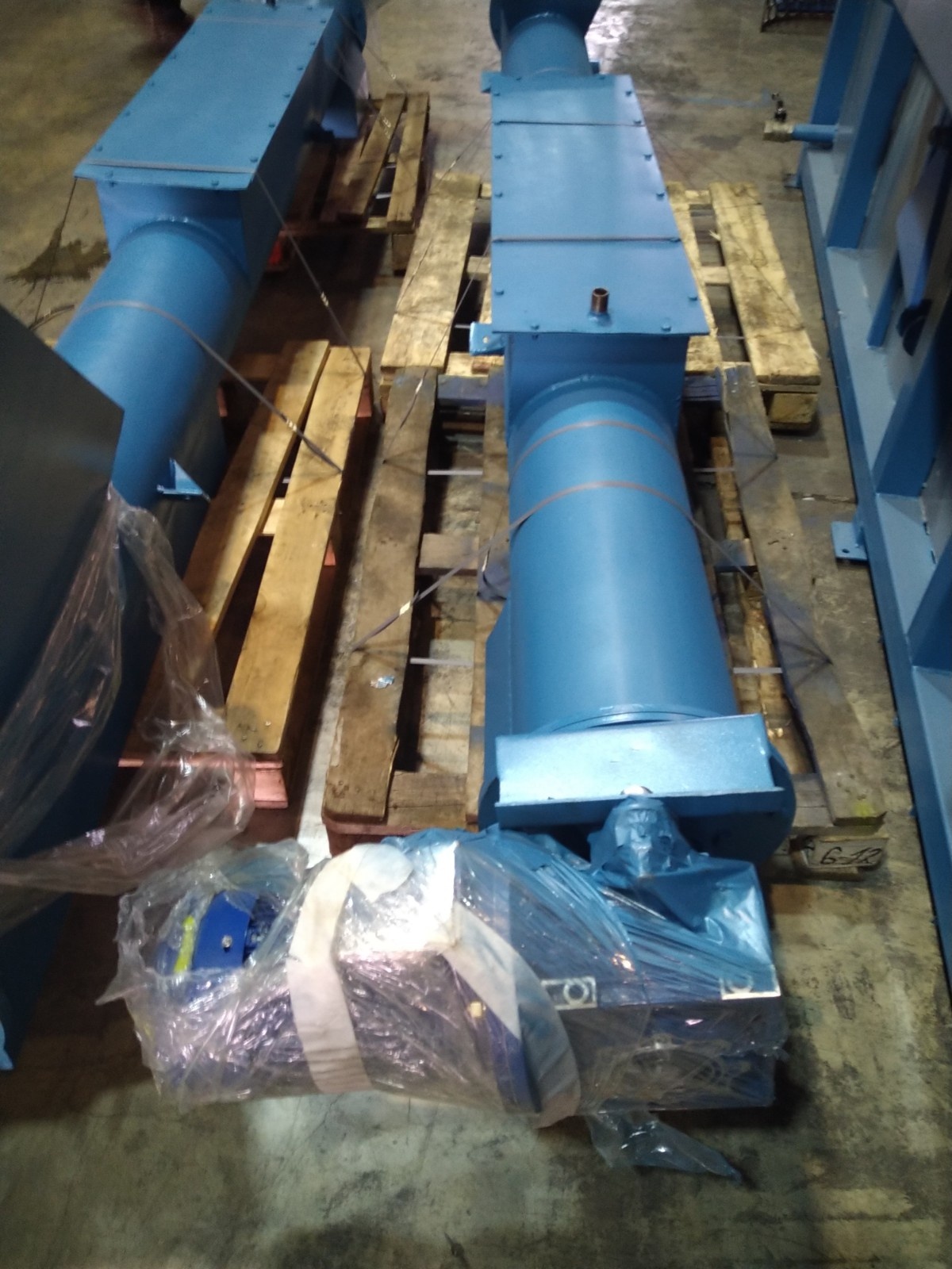

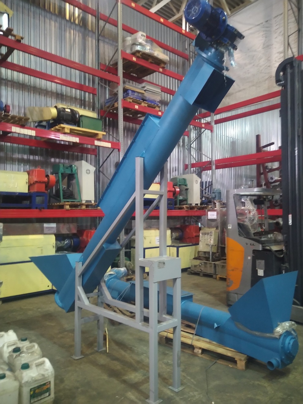

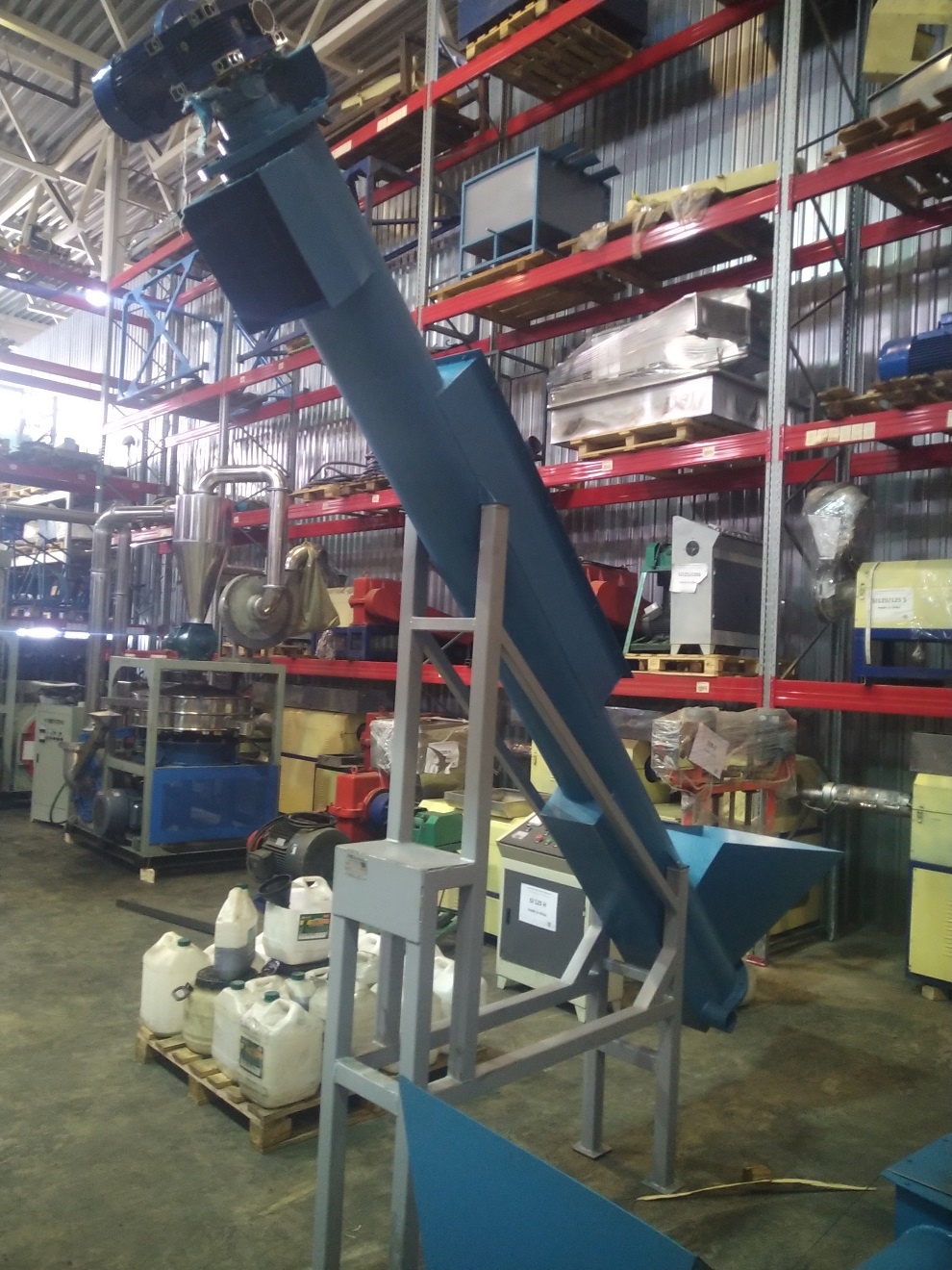

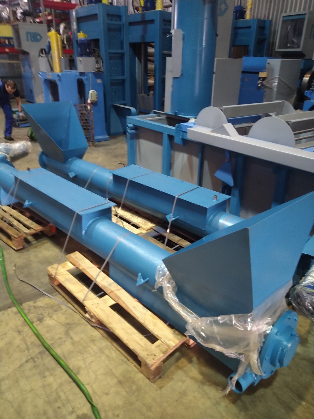

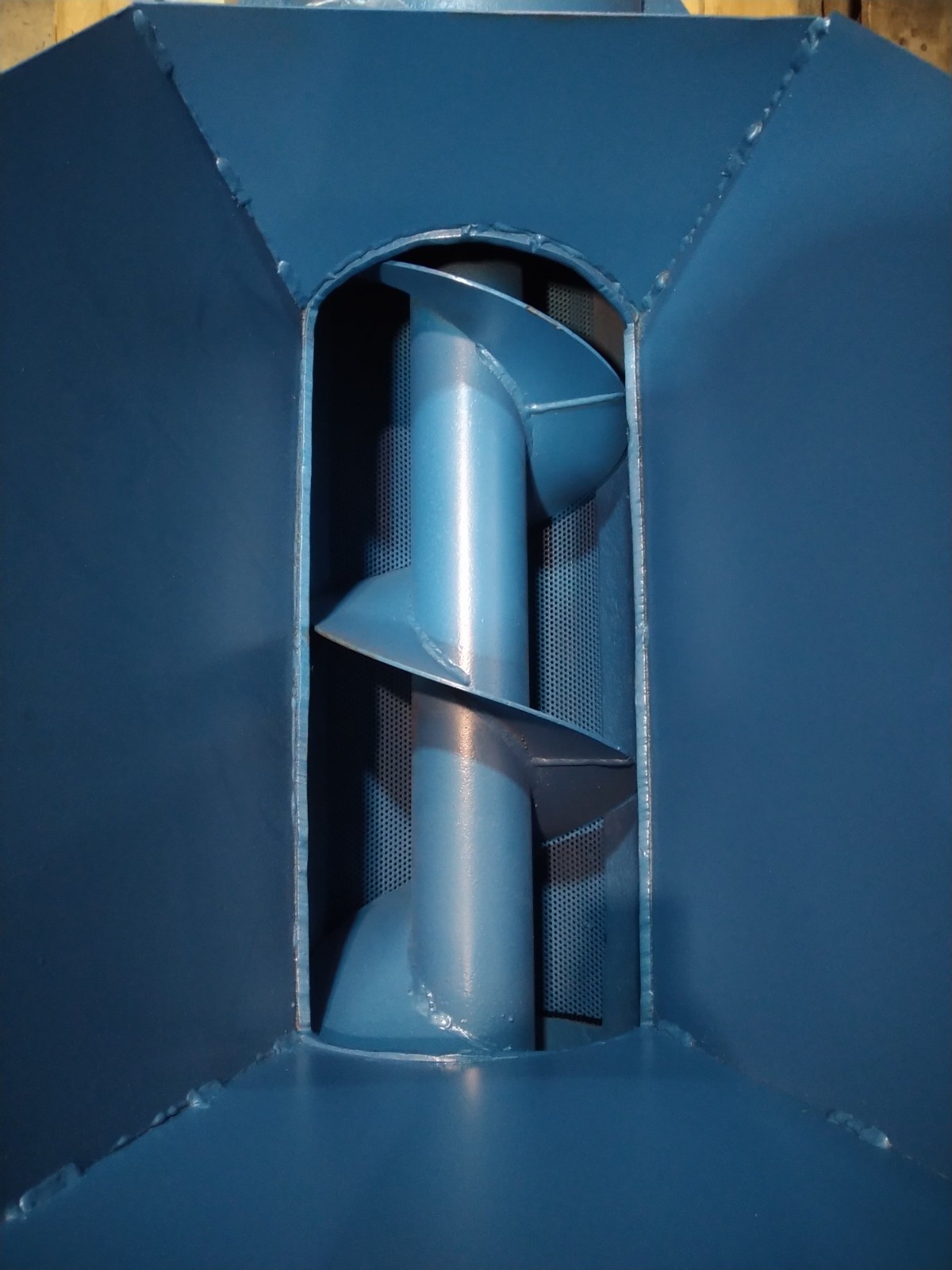

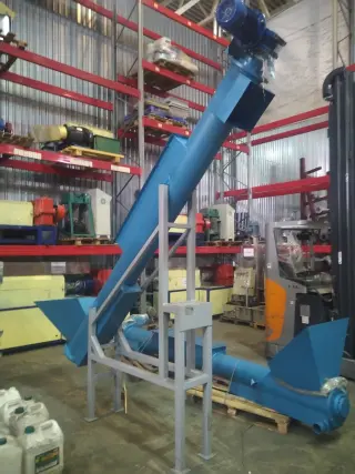

В наличии шнековые перегрузчики PZO 275/4000-TS. Предназначен для перемещения дробленных материалов между этапами переработки, возможно использование в качестве мойки с подачей воды.
Технические характеристики:
  • Габариты, Д/Ш/В: 3113 / 455 / 3440 мм.
  • Объёмная производительность -. куб./ч.: 7
  • Диаметр винта (шнека), мм: 245
  • Длина винта (шнека), мм: 3500
  • Частота вращения вала, мин¹: 60
  • Установленная мощность электродвигателя, кВт: 2,2
  • Масса, кг, не более: 295
А также в наличии другое оборудование для линии переработки пластика: дробилки, мельницы, линии мойки, сушки и грануляции, а также всевозможные комплектующие и периферия. Отправка по всей территории РФ и странам ближнего зарубежья. Собственное производство и импортное оборудование.
