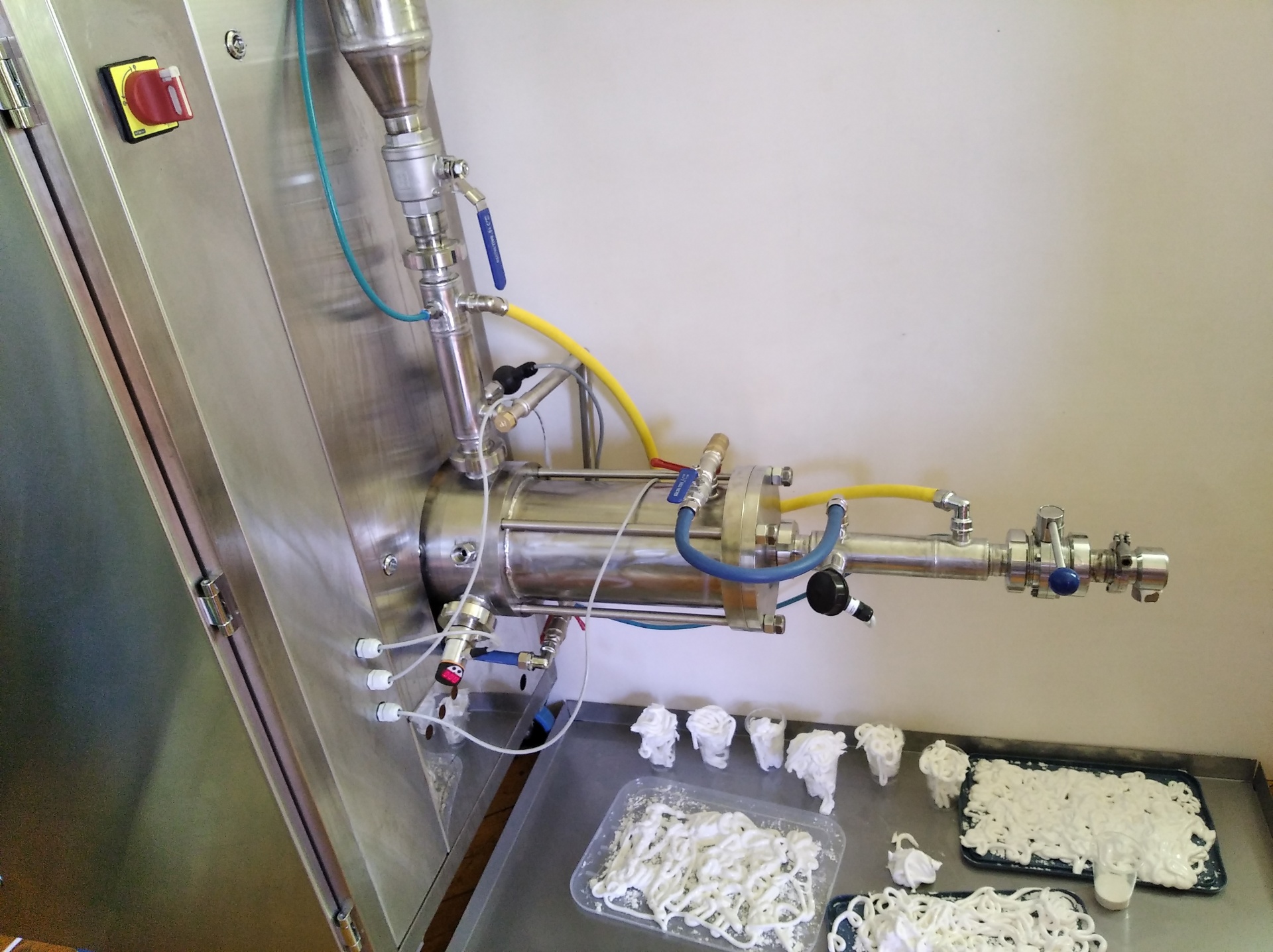

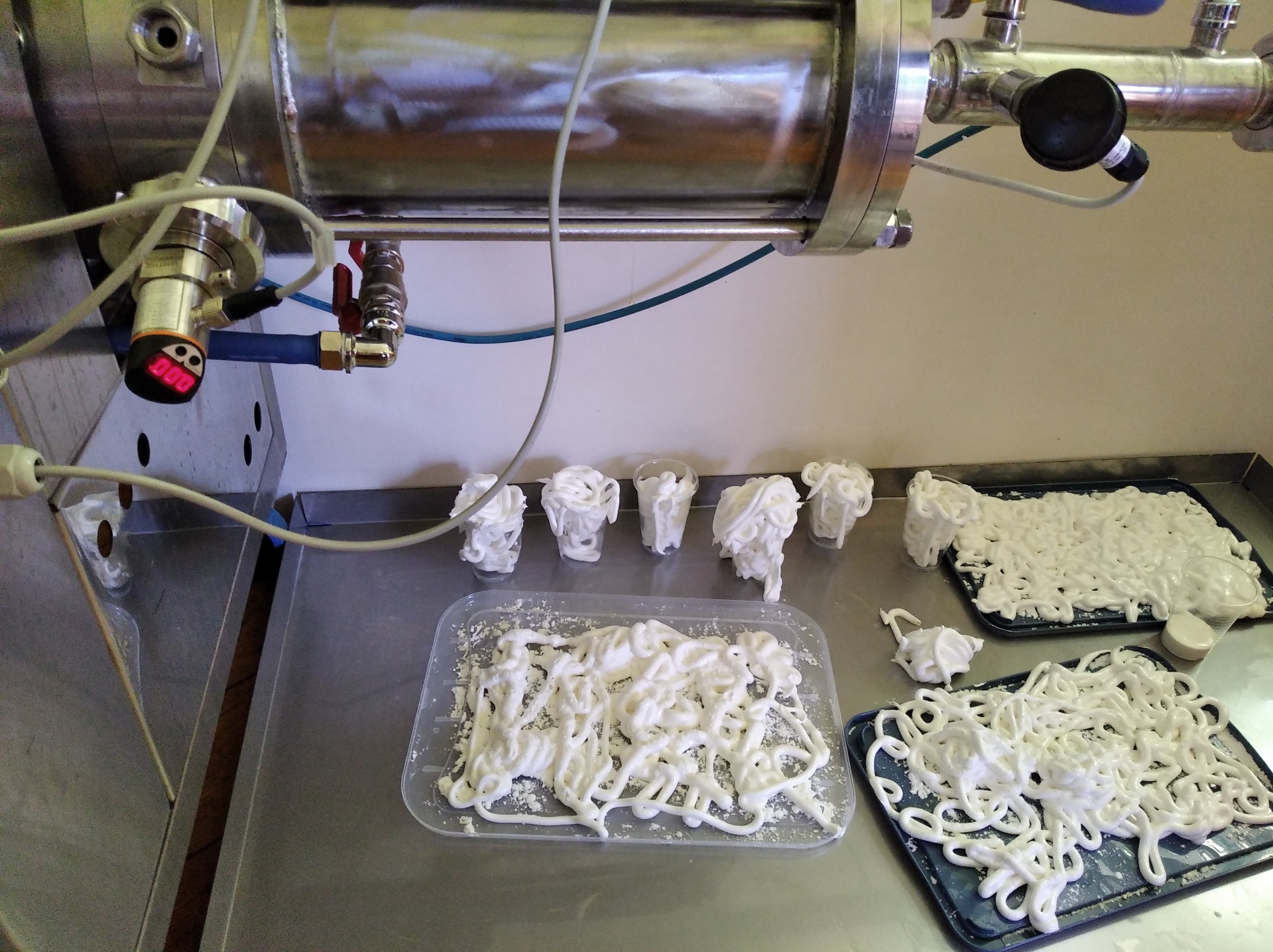

Продаётся миксер GORRERI GTM 540. Gorreri GTM 540 — это модификация промышленного турбомиксера (аэратора непрерывного действия) серии GTM 500 от итальянского производителя Gorreri. Оборудование...
Аэратор предназначен для непрерывного (поточного) насыщения воздухом (газом) суфле, шоколадных масс, шоколадных глазурей, шоколадных начинок, трюфельных начинок и масс, вафельных начинок, получения маршмеллоу.
Нержавеющая пищевая сталь
Электропитание В /Гц 380/50
Установленная мощность - 5кВт
Производительность 2 0-150кг/ч
Давление подаваемого сжатого воздуха до -8 бар
Давление подаваемой воды до -3 бар
Жидкокристаллический цветной монитор управления
Установка установлена на колеса, что обеспечивает мобильность и удобство при перемещении
Вес аэрационной установки - до 190 кг
Габариты: ширина 1000 мм, глубина 650 мм, высота 1900 мм
Смесительная головка выполнена из пищевой нержавеющей стали.
Аэратор оснащен встроенной системой подогрева и охлаждения смесительной головки. Система подогрева и охлаждения аэратора выполнена из нержавеющей стали.
Управление аэратора организовано на базе контроллера и панели управления SIEMENS.
Шкаф управления в значительной степени укомплектован электрооборудованием ведущих европейских производителей.
Шкаф управления интегрирован в общий корпус аэратора, что обеспечивает быстроту при пусконаладочных работах и при перемещении на другое рабочее место.
Данный аэратор позволит расширить ассортимент новых видов производимой продукции, улучшить вкусовые качества выпускаемой продукции.
