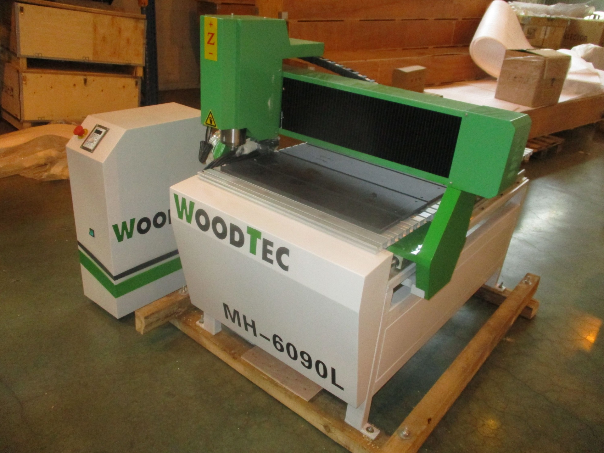

Надежно зарекомендовавший себя станок давно используют для выполнения фрезерных работ в 2D и 3D пространстве. В гравировальных работах и резьбе по дереву, различных отраслях промышленности,...
Станкофф.RUВЫКУПАЕМ БУ СТАНКИ. В НАЛИЧИИ СТАНКИ ДЛЯ ПРОИЗВОДСТВА МЕБЕЛИ И ДЛЯ МЕТАЛЛООБРАБОТКИ. БОЛЬШОЙ ВЫБОР: ФРЕЗЕРНЫЕ И ЛАЗЕРНЫЕ СТАНКИ С ЧПУ. ЛИЗИНГ ОТ 5%. ВЕСЬ ПЕРЕЧЕНЬ СТАНКОВ НА САЙТЕ: АКТАНТ-СТАНКИ
готов к отгрузке
| Размеры рабочего стола, мм | 890 х 1200 |
| Размеры зоны обработки X и Y, наибольшие, мм | 600 х 900 |
| Перемещение шпинделя по оси Z, мм | 80 |
| Система смены инструмента | Ручная (цанговый, фиксация гайкой) |
| Тип передачи по осям X, Y, Z | ШВП |
| Тип рабочего стола | Механический с «Т»- пазами крепления |
| Тип электродвигателей перемещения | шаговые |
| Скорость рабочего хода, м/мин | 0 – 4 |
| Скорость холостого хода, м/мин | 0 – 6 |
| Частота вращения шпинделя, об/мин | 0 – 24 000 |
| Мощность шпинделя, кВт | 1,5 |
| Тип охлаждения шпинделя | жидкостное |
| Тип цанги | ER11 |
| Посадочный диаметр инструмента, наибольший, мм | 7 |
| Напряжение, В | 220 |
| Частота тока, Гц | 50 |
| Общая установленная мощность, кВт | 1,95 |
КОМПЛЕКТАЦИЯ:
| № | Наименование | Кол-во, шт. | Примечание |
| 1 | Электрошпиндель, Китай (жидкостное охлаждение) | 1 | 1,5 кВт 24 000 об/мин |
| 2 | Частотный преобразователь для плавного изменения оборотов электрошпинделя | 1 | |
| 3 | Шкаф с электрокомпонентами станка | 1 | |
| 4 | Плата NCStudio | 1 | NCStudio V5 |
| 5 | Датчик измерения и калибровки инструмента | 1 | Ручное позиционирование |
| 6 | Рабочий стол с «T-пазами» для возможности механической фиксации | 1 | |
| 7 | Шаговые электродвигатели осевого перемещения | 3 | |
| 8 | Цилиндрические рельсы на трапециевидной опоре по осям X,Y и Z (комплект) | 3 | |
| 9 | Шарико-винтовая передача по осям X, Y, Z | 3 | |
| 10 | Набор фрез для обработки дерева / МДФ / ДСП | 1 | |
| 11 | Набор цанг (комплект) | 1 | ER11 |
| 12 | Набор гаечных ключей для обслуживания станка (комплект) | 1 | |
| 13 | Струбцина для механического крепления деталей (комплект) | 1 | |
| 14 | Ящик с ЗИП | 1 | |
| 15 | Программное обеспечение | 1 | на русском языке |
| 16 | Руководство пользователя | 1 | на русском языке |
КОНСТРУКТИВНЫЕ ОСОБЕННОСТИ

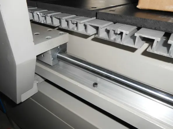

![]() | ВЫСОКОТОЧНЫЕ ЦИЛИНДРИЧЕСКИЕ ЛИНЕЙНЫЕ НАПРАВЛЯЮЩИЕ Полированные валы на опоре. Алюминиевая опора устраняет основной недостаток направляющих валов - прогиб, и увеличивает грузоподъемность, жесткость и точность перемещения. Используются в качестве направляющих в системах точных линейных перемещений - линейных модулях, осях с ЧПУ, во фрезерных, гравировальных станках, 3D-принтерах. |

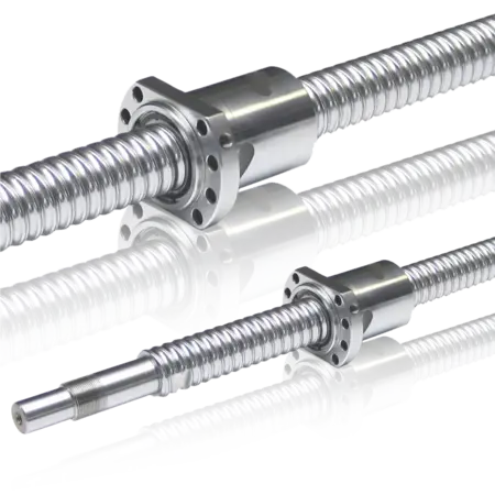

![]() | ВЫСОКОПРЕЦИЗИОННЫЕ ШАРИКОВИНТОВЫЕ ПАРЫ За счет практически полного исключения люфта обеспечивается высокоточное перемещение портала, суппорта и шпинделя по осям X, Y и Z при выполнении обработки по программе с использованием ЧПУ сложных изделий с высокой степенью точности. |

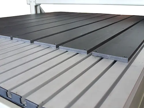

![]() | РАБОЧИЙ СТОЛ С «Т» - ПАЗАМИ Рабочий стол станка изготовлен из алюминия. Стол оснащен «Т» - пазами для механического крепления заготовок. Поверхность стола, в зоне обработки, покрыта специальным защитным слоем из износостойкого пластика. В случаях ошибок и прохождения инструмента ниже нулевой точки заготовки, защитный слой сохраняет инструмент и стол от повреждений. |
![]() | ПРОМЫШЛЕННЫЙ ЭЛЕКТРОШПИНДЕЛЬ 1,5 КВТ - 24 000 ОБ/МИН (КИТАЙ) Высокая частота вращения (24 000 об/мин) и оптимальная мощность (1,5 кВт) дает возможность осуществлять обработку деталей из древесины, а также ДСП, МДФ, пластика, акрилового стекла и других материалов для изготовления мебели, дверей, рекламной и сувенирной продукции с высоким качеством. |
![]() | АСПИРАЦИОННЫЙ КОЖУХ В базовом исполнении станок оснащен защитным кожухом , который позволяет подключать пылеулавливающие агрегаты и эффективно удалять пыли и стружки из зоны обработки |
![]() | ДАТЧИК ИЗМЕРЕНИЯ И КАЛИБРОВКИ ДЛИНЫ ИНСТРУМЕНТА Осуществляет автоматический контроль длины инструмента и позволяет, начиная работу, быстро ввести данные о поверхности стола (Z = 0) и о высоте материала. Обеспечивает быстрый ввод параметров, защиту поверхности стола, что повышает производительность станка и уровень безопасной работы. |
![]() | ВЫСОКОТОЧНЫЕ ШАГОВЫЕ ДВИГАТЕЛИ Для перемещения по всем осям в конструкции станка применены промышленные шаговые двигатели, точность и надежность которых обеспечивает бесперебойную работу и стабильно высокое качество выпускаемой продукции. |

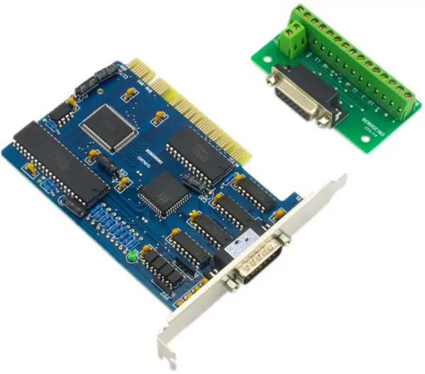

![]() | СИСТЕМА УПРАВЛЕНИЯ NCSTUDIO NC Studio - популярная система управления станком c ЧПУ. Система корректно работает в Windows XP/7 32 бит. Система NC Studio представляет собой программно-технический комплекс, состоящий из интерфейсной платы, платы развязки и программного обеспечения. Система обладает интуитивно понятным графическим интерфейсом пользователя, возможностью моделирования и отладки управляющей программы, расширенным функционалом для эффективного использования станка с ЧПУ. |
| ПРОГРАММНОЕ ОБЕСПЕЧЕНИЕ «ArtCAM» С ArtCAM вы можете моделировать и обрабатывать 2D и 3D модели быстро и просто. Это система начального уровня, и поэтому от пользователя требуется минимум знаний об обработке, она идеально подходит для неопытных пользователей. Единый инструментарий этой программы разработан так, чтобы последовательно охватить весь процесс от разработки эскиза до получения законченного изделия или штампа. ArtCAM позволяет делать гравировку, обработку металлов, резьбу по дереву и многое другое. |
также в наличии станки с рабочим полем :
2080*3000 мм
2080*4000 мм
1530*1530мм
1600*2500 мм
1220*1220 мм
в различных комплектациях
