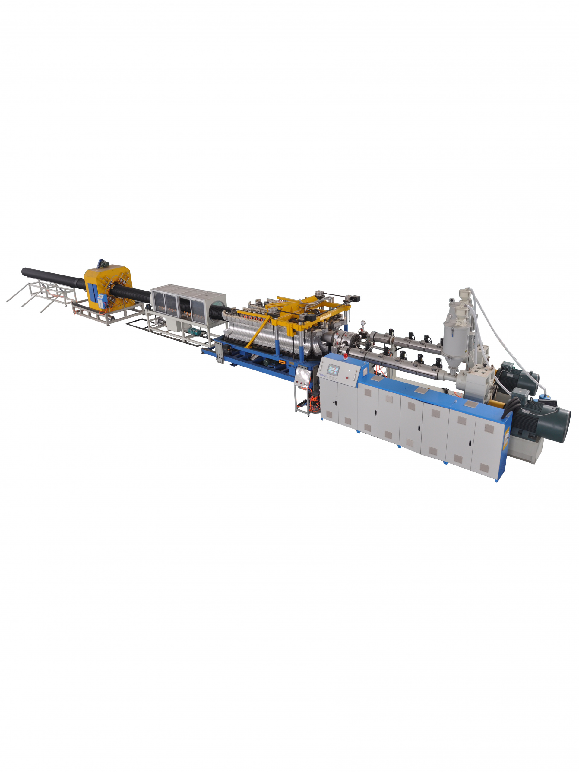

Производственная линия составлена следующим образом:
Автозагрузчк со сушилкой
Экструдер (коэкструзия с двумя машинами)
Экструзионная головка
Пресс-форма
Формовочная машина
Ванна для охлаждения
Отрезное устройство
Приемное устройство
Линия для производства двухслойных гофрированных труб из ПЭ и ПВХ, выпускаемая компанией МИР полимерное оборудование Двусторонняя гофрированная труба - это новый тип легких труб, внутренняя стенка гладкая и плоская, наружная стенка трапециевидная. Благодаря уникальной конструкции стенки трубы, этот вид трубы обладает такими характеристиками, как большая жесткость кольца, малый вес, устойчивость к высокому давлению, хорошая ударная вязкость, коррозионная стойкость, хорошая износостойкость, удобная конструкция, низкая стоимость монтажа и длительный срок службы. Это лучший заменитель традиционных цементных труб, чугунных труб и других материалов.

Компания МИР полимерное оборудование самостоятельно разработала передовые линии по производству экструзионных труб с двойными стенками из HDPE в соответствии с требованиями рынка и внедрила передовые технологии из той же отрасли за рубежом. Вся производственная линия машины использует систему управления интерфейсом человек-машина. Высокая степень автоматизации, стабильная работа и высокая производительность. Два высокоэффективных одношнековых экструдера из биметаллических, керамическое нагревательное кольцо, большая производительность экструзии, хорошая пластификация. Головка машины спроектирована с уникальным двойным потоком, чтобы обеспечить плавность разгрузки, улучшить пластификацию, и продукт будет красивым и гладким. Коэкструзионная пресс-форма, специально разработанная для онлайн-развальцовки, изготовлена ​​из высококачественного алюминиевого сплава и обработана высокопроизводительными станками с ЧПУ, обладает легким весом, высокой прочностью, хорошей износостойкостью и небольшим коэффициентом теплового расширения для удовлетворения производственных потребностей..Формовочная машина имеет горизонтальную конструкцию и цепную передачу, поэтому нет необходимости в фундаменте на земле. Немецкая система управления Siemens, закрытое водяное охлаждение, вакуумная формовка, высокая скорость охлаждения, высокая скорость производства. Рабочая платформа имеет горизонтальные, вертикальные и горизонтальные механизмы регулировки.
  Круглорежущий станок с двойным ножом обладает превосходной точностью резки. Вся производственная линия использует систему управления человеко-машинным интерфейсом Siemens, которая обладает высокой функцией самоконтроля.
Бесперебойное хранение энергии в сети ИБП гарантирует, что верстак может быть автоматически возвращен в случае внезапного сбоя питания и других сбоев, так что модуль отсоединяется от водяной рубашки.
Линия по производству гофрированных труб с двойными стенками прошла сертификацию безопасности СЕ, организованную Китайским центром сертификации качества.
