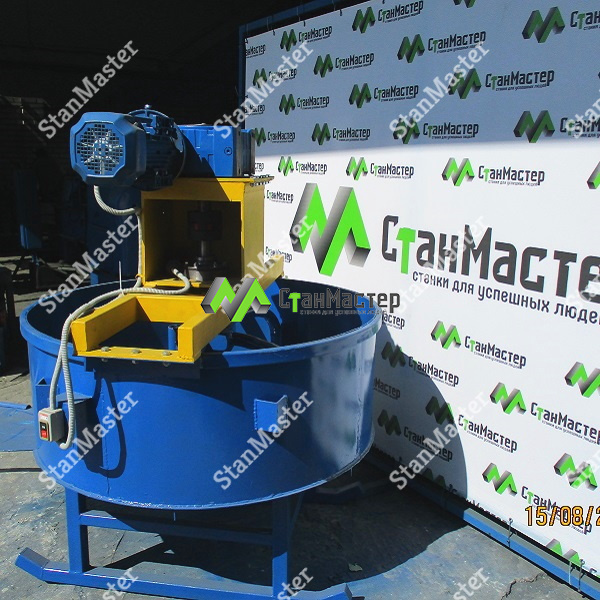

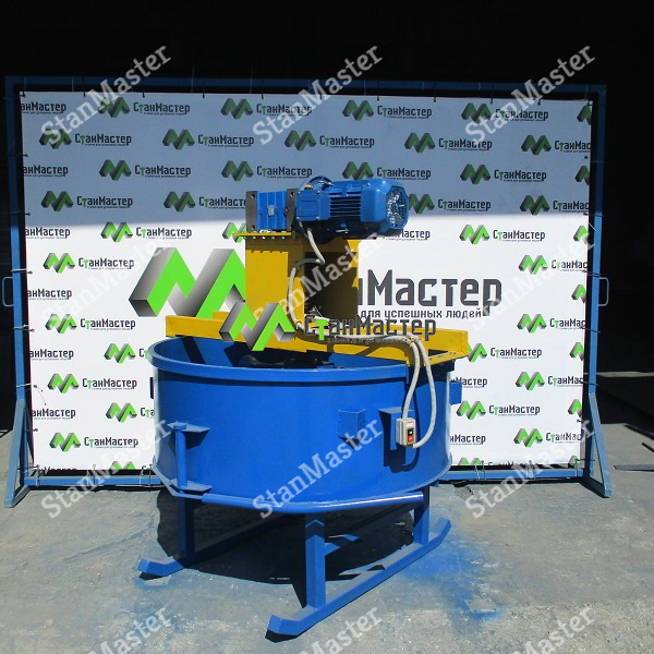

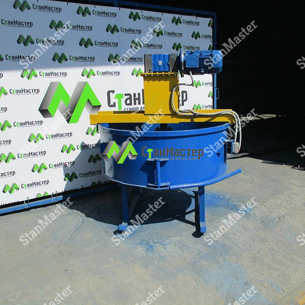

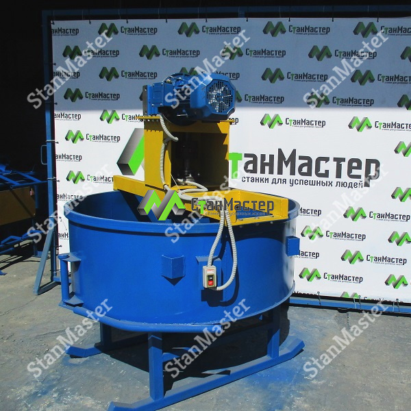

Бетоносмеситель принудительный "БСП-400"
Обновлено 11.06.2024 287980
Технические характеристики бетоносмесителя принудительного действия с геометрическим объёмом ёмкости 400л.
Готовой смеси320л в зависимости от плотности смеси
Диаметр емкости1200мм
Высота емкости370мм
Толщина стенки емкости5мм + броня 5мм (за дополнительную плату)
Толщина дна5мм + броня 5мм (а дополнительную плату)
Толщина лопаток5мм
Количество лопаток4шт.
Лопатки расположены к днищу емкости под углом 45 градусов - это улучшает качество перемешиваемой смеси и снижает нагрузку на электродвигатель или редуктор.
Устройство выгрузки секторный затвор расположено в днище ёмкости
Электродвигатель и редуктор расположены снизу
Напряжение380В
Мощность4кВт
Габаритные размеры:
Длина1250мм
Ширина1250мм
Высота1000мм
Масса350кг
