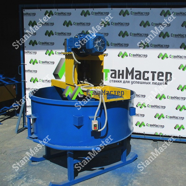

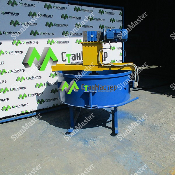

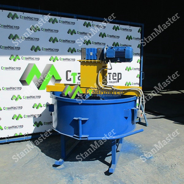

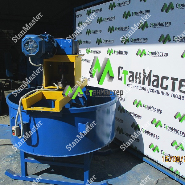

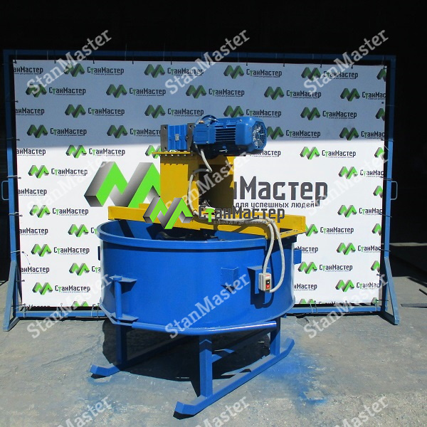

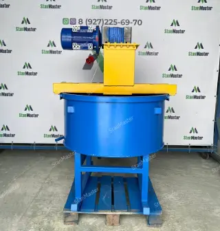

Бетоносмеситель принудительный "БСП-750"
Технические характеристики:
Объем ёмкости 700 л.
Готовой смеси600 л. в зависимости от плотности смеси
Диаметр ёмкости1400 мм.
Высота ёмкости500 мм.
Толщина стенки ёмкости 5 мм. + броня 5 мм. (за дополнительную плату)
Толщина дна5 мм. + броня 5 мм. (за дополнительную плату)
Толщина лопаток5 мм.
Количество лопаток6 шт.
Мощность 7,5 кВт
Габаритные размеры 1450 х 1450 х 1200 мм.
Масса550 кг.
  • Лопатки расположены к днищу емкости под углом 45 градусов - это улучшает качество перемешиваемой смеси и снижает нагрузку на электродвигатель или редуктор.
  • Устройство выгрузки секторный затвор расположено в днище ёмкости
  • Электродвигатель и редуктор расположены снизу
К данным Бетоносмесителям  обычно заказывают доп опции:
Решетка
Броня
Назначение:
  • предназначены для затворения бетонных смесей как при строительстве так и при мелкосерийном производстве изделий из бетона, имеют не большую массу и габариты, могут перевозится любым коммерческим транспортом.
  • изготовление смеси бетона жесткого по составу в производстве стенового камня и других мощенных элементов;
  • изготовление раствора при работе на открытой местности и внутри производственных помещений;
  • изготовление пластичных растворов, используемых изготовлении плитки для тротуара, бордюрных и подобных изделий.
