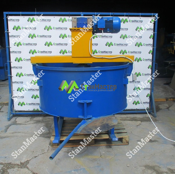

Технические характеристики:
Объем ёмкости1500 л.
Готовой смеси 1200 л. в зависимости от плотности смеси
Диаметр ёмкости 1400 мм.
Высота ёмкости470 мм.
Толщина стенки ёмкости5 мм. + броня 5 мм. (за дополнительную плату)
Толщина дна 5 мм. + броня 5 мм. (за дополнительную плату)
Толщина лопатки 5 мм.
Количество лопаток 4 шт.
Напряжение 380 В.
Мощность 11 кВт.
Габаритные размеры 2400 х 2400 х 1200 мм.
Масса 900 кг.
  • Лопатки расположены к днищу емкости под углом 45 градусов - это улучшает качество перемешиваемой смеси и снижает нагрузку на электродвигатель или редуктор.
  • Устройство выгрузки секторный затвор расположено в днище ёмкости
  • Электродвигатель и редуктор расположены снизу
