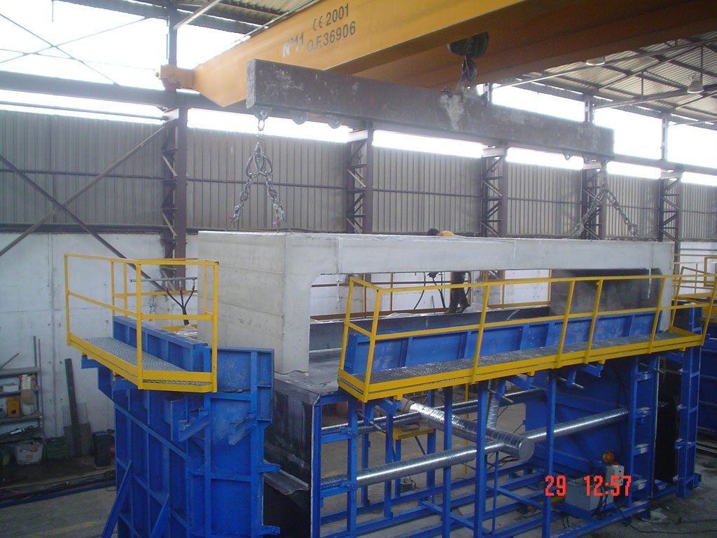

Форма для лотковых элементов

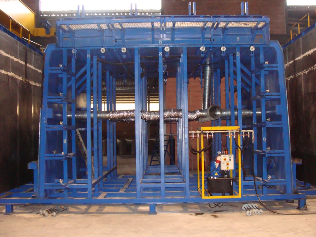

Представляет собой многофункциональную универсальную бортоснастку, специально разработанную для производства сочлененных крупногабаритных лотков. Модульная конструкция позволяет переналаживать оснастку для производства изделий разной ширины, высоты и глубины.

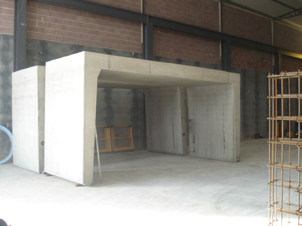

На строительной площадке эти детали устанавливаются в перевернутом положении друг на друга или же на сборные или монолитные плиты.
Ширина сборных лотковых элементов корректируется установкой добавочных модулей, в то время как высота может изменяться сменой днища. Глубина лотка может регулироваться с помощью переналаживаемых распоров.
Для доступа к верхней части формы имеется лестничный марш и рабочая платформа. Система виброуплотнения укомплектована электрическими или пневматическими вибраторами и, в зависимости от конструкции, электропроводкой или трубопроводами сжатого воздуха. Кроме того, при использовании вибромоторов в комплект поставки может быть включен передвижной блок управления с электронным частотным преобразователем.
В процессе бетонирования активируется вибросистема для удаления пузырьков воздуха и повышения гладкости поверхности готового изделия. Виброуплотнение также позволяет использовать бетон с меньшим количеством воды и ускорить процесс производства.
Открывание и закрывание наружной опалубки осуществляется при помощи гидроцилиндров, активируемых передвижной гидростанцией с блоком электроуправления.

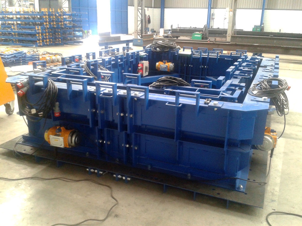

Модульная форма для производства сочлененных крупногабаритных элементов лоткового типа – это многофункциональная переналаживаемая установка, специально разработанная для производства сочлененных крупногабаритных лотков различных размеров. Ее конструкция может варьироваться по ширине, высоте и глубине. Это позволяет осуществлять производство лотков с шириной более 8 м и высотой 3 м, которые могут быть установлены на месте проведения работ на аналогичные перевернутые элементы, а также на сборные или монолитные железобетонные плиты.
Модульная конструкция оснастки позволяет увеличивать ширину сборных лотковых элементов при помощи добавочных форм-модулей, в то время как высота может быть изменена с помощью сменных днищ. Аналогично, глубина лотка может регулироваться с помощью переналаживаемых распоров.
После выставления требуемых размеров внутренней формы первым шагом процесса производства является фиксация на ней необходимых поперечных распоров. Затем наносится средство для облегчения распалубки, производится укладка арматуры и закрывание формы.
Следующей операцией является заливка бетона для заполнения формы, для этого персонал должен иметь доступ к верхней части бортоснастки при помощи лестницы и рабочей платформы. В процессе бетонирования активируется вибросистема для удаления пузырьков воздуха и повышения гладкости поверхности готового изделия. Виброуплотнение также позволяет использовать бетон с меньшим количеством воды и ускорить процесс производства.
Для проведения виброуплотнения форма может быть укомплектована внешними вибраторами с пневматическим или электрическим приводом. При использовании пневматики форма оснащается системой трубопроводов и фитингов для подключения к магистрали сжатого воздуха Заказчика. В случае выбора электрических вибромоторов форма имеет всю необходимую электропроводку и разъемы. Кроме того в комплект поставки может быть включен передвижной блок управления с электронным частотным преобразователем, который позволяет осуществлять избирательный запуск вибраторов и регулировать их частоту для более эффективного уплотнения бетонной смеси.
Для открывания и закрывания наружной опалубки формооснастка имеет гидравлические приводы, что позволяет ускорить серийное производство изделий. Внутренняя форма имеет конический скос. После отвердения бетона и раскрытия наружной формы остается лишь произвести съем готового изделия, повторно нанести адгезивное средство, уложить арматуру, закрыть форму и произвести очередную заливку бетона.
Для запитки гидроконтуров комплект поставки может включать гидростанцию с панелью электроуправления, которая может быть совмещена с другим поставляемым оборудованием.
Этот агрегат можно перемещать вручную или с помощью кран-балки или вилочного погрузчика.
