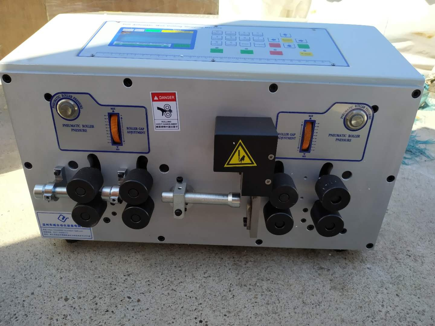

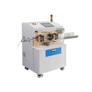

Станок подходит для работы в различных отраслях производства. Резка и зачистка происходит на заданную длину, установленную по средствам контроллера на передней панели. Использование ременной подачи провода защищает изоляцию провода от повреждения и обеспечивает высокую скорость подачи.
Автоматический станок для резки и зачистки провода с 8-ми роликами для перемещения, резки, зачистки толстых проводов. Необходимо только установить длину реза и зачистки для каждой из сторон, а так же общую сумму отрезов, после чего машина сделает все автоматически.
Станок для резки и зачистки BV-7 оснащен жидкокристаллическим электронным дисплеем, язык интерфейса английский и китайский, а так же есть функция сохранения программ, что в разы ускоряет и облегчает работу. На этом станке можно работать с такими типами проводов как PVC, тефлон и стекловолокно. Лезвие сделано из твердой вольфрамовой стали, а скорость работы составляет 5000 отрезков в час.
  • Диапазон сечения жил: 0.3- 25.0 мм²
  • Питание: 220 В
  • Мощность: 800 Вт
  • Язык интерфейса: Китайский/английский
  • Электронный дисплей: Жидкокристаллический
  • Сохранение программ обработки: До 99 программ
  • Максимальный диаметр провода: 13 мм
  • Длина зачистки:
  • 1-я сторона: 0 – 99 мм
  • 2-я сторона: 0 - 99 мм
  • Длина резки: 1 -100000 мм
  • Точность реза: ± (0.0001хL) (L= мерная длина)
  • Типы изоляционных проводов: PVC, тефлон, стекловолокно
  • Максимальный диаметр кабеля: 13 мм
  • Скорость работы: 5000 отрезков/час
  • Кол-во приводных роликов: 8 шт
  • Материал лезвия: Твердая вольфрамовая сталь
  • Габаритные размеры: 700 х 700,5 х 490,5 мм
  • Вес: 65 кг

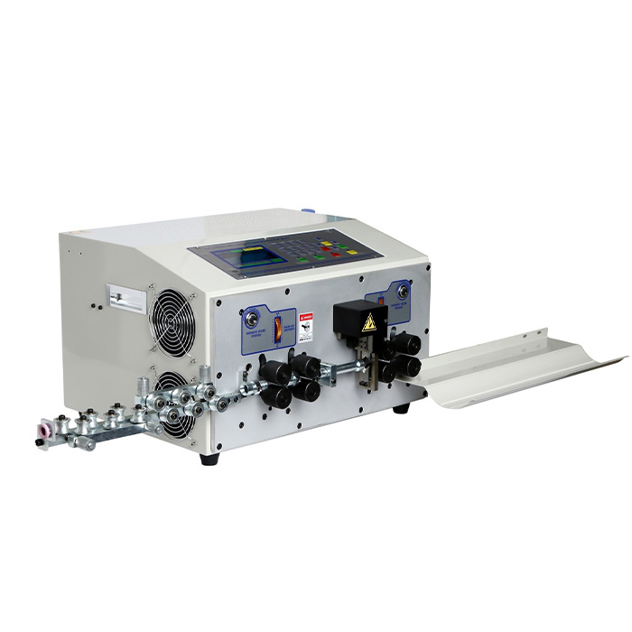

ZC-ZW-06, ZS-ZW-16, ZC-ZW-25 Автоматический станок для резки и зачистки провода

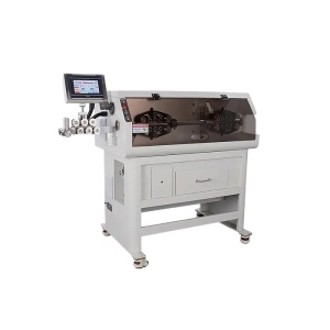

Автоматический станок для резки и зачистки провода 600-300H

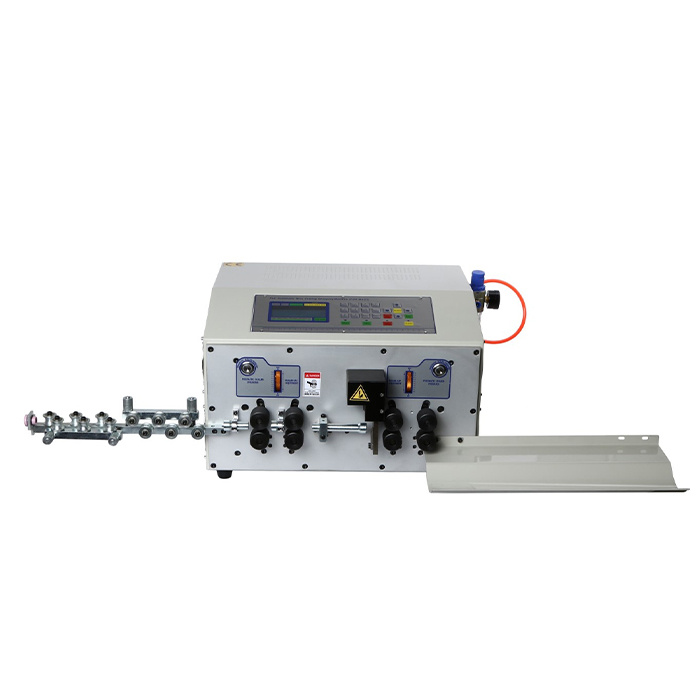

Станок мерной резки и зачистки кабеля Bozhiwang BZW-882D с автоматическим податчиком провода BZW-FX-1S
