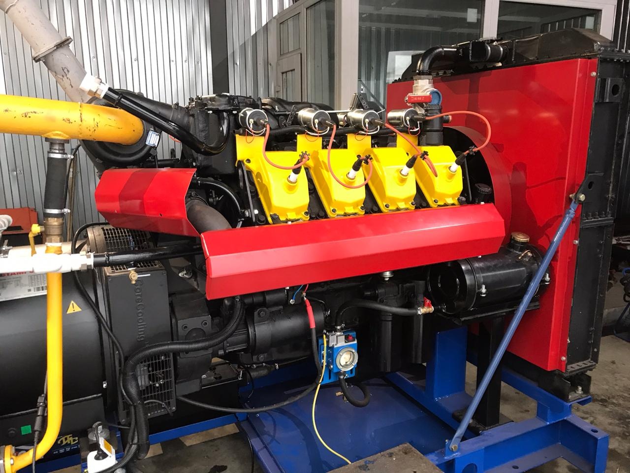

Газопоршневая установка ГПУ-500 в составе 2-х газовых генераторов 250 кВт с синхронизацией общей мощностью 0,5 МВт, на базе газового двигателя ТМЗ-8435.Г оборудован:
  • зарядным генератором и стартером
  • электронным регулятором частоты вращения двигателя (актуатор)
  • автоматическим регулированием соотношения воздуха и газа в топливной смеси

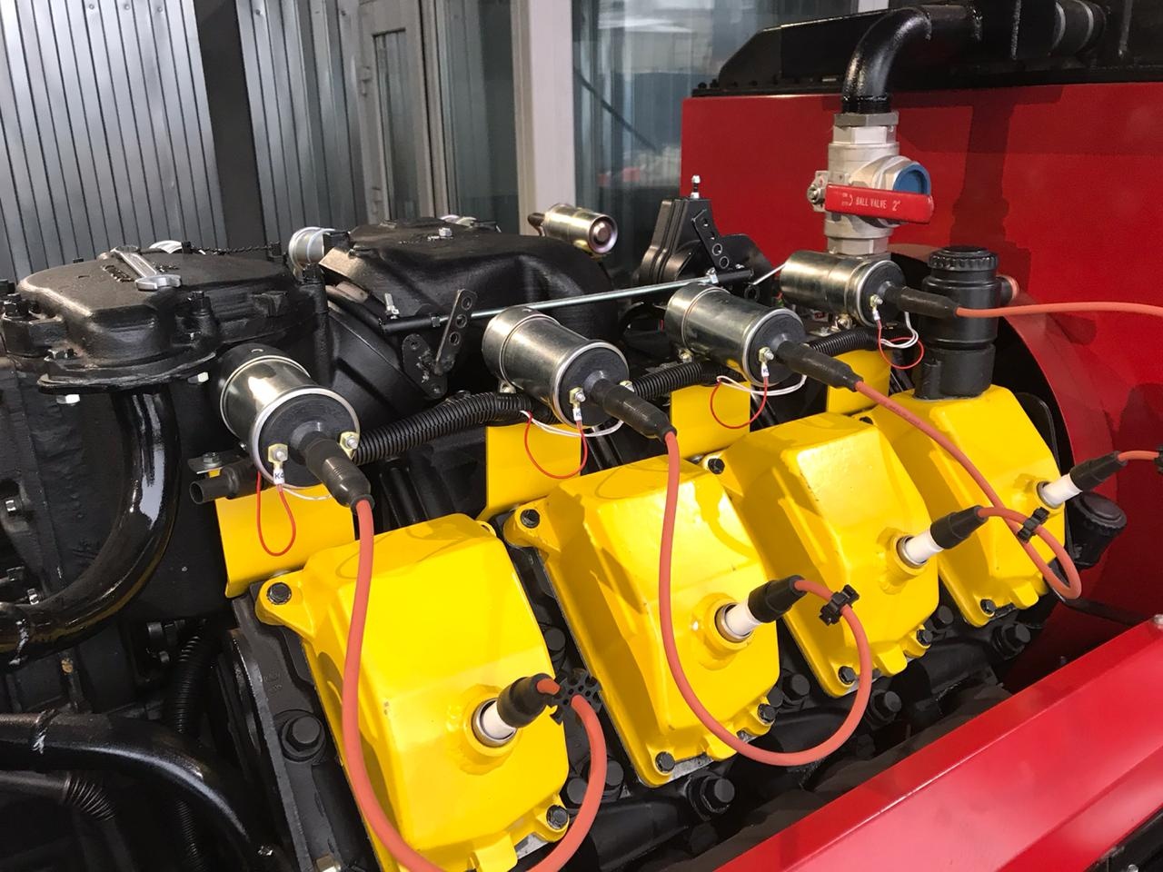

  • системой зажигания (свечи зажигания NGK или Bosch)
  • топливной системой – газовая рампа (газовая линия)
  • системой впуска воздуха – воздушный фильтр
  • заслонкой аварийного останова
  • системой автоматического поддержания уровня масла в картере двигателя (бак 10 л.)
  • электрическим предпусковым подогревателем охлаждающей жидкости ПОЖ 220В
  • системой учёта электрической энергии
  • системой удаленного мониторинга и управления
  • возможностью одиночной работой в параллель с сетью и групповой параллельной работой в параллель с сетью (синхронизация)
