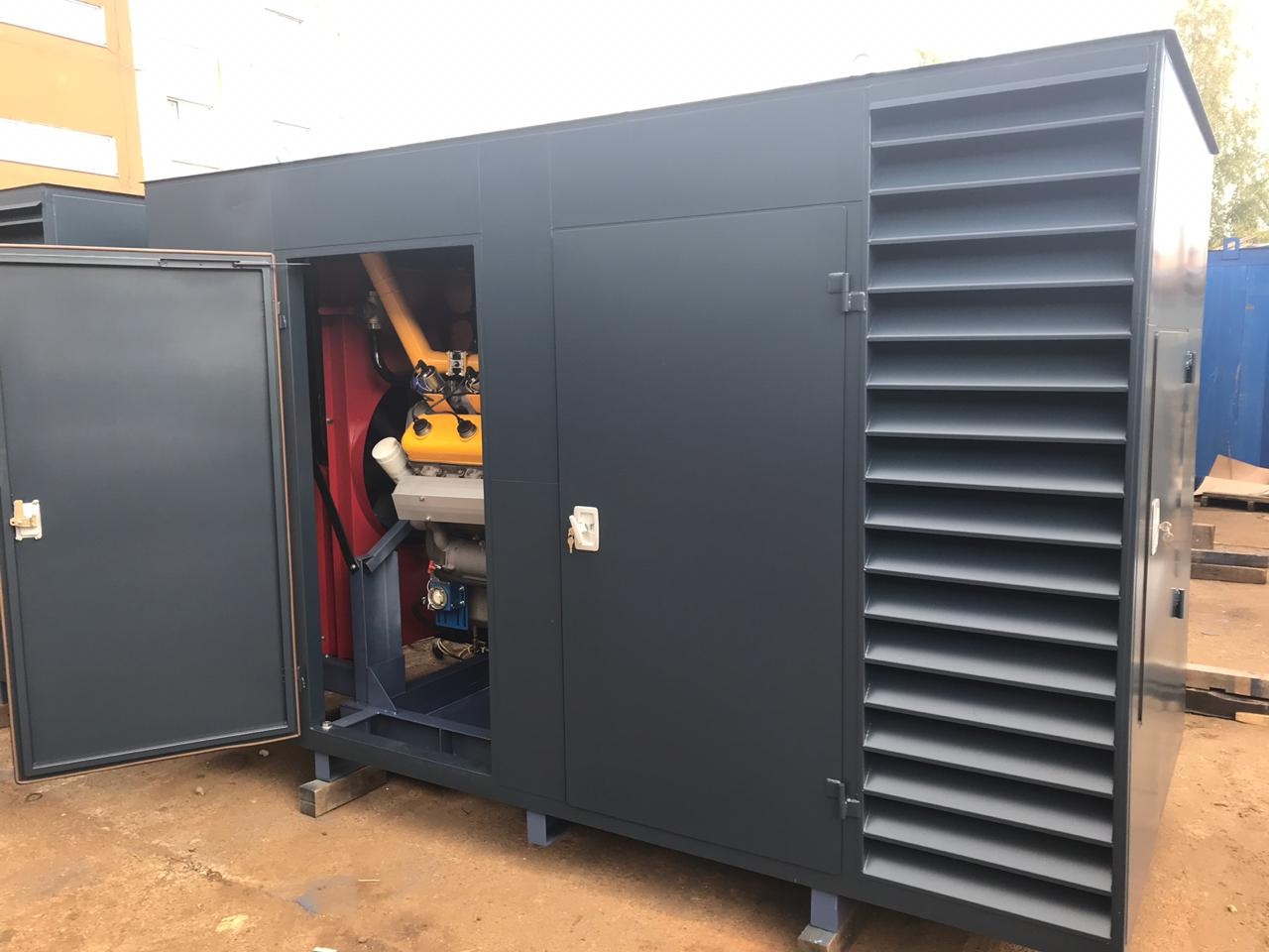

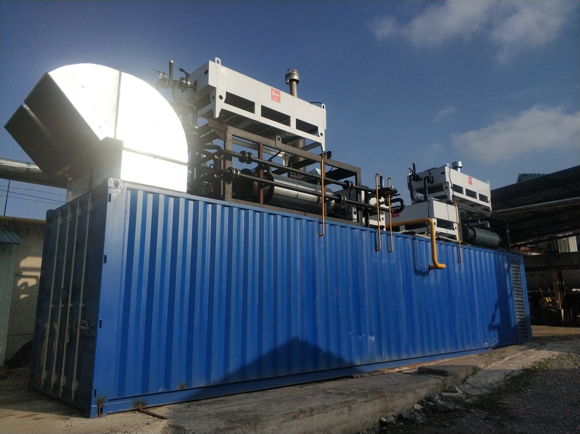

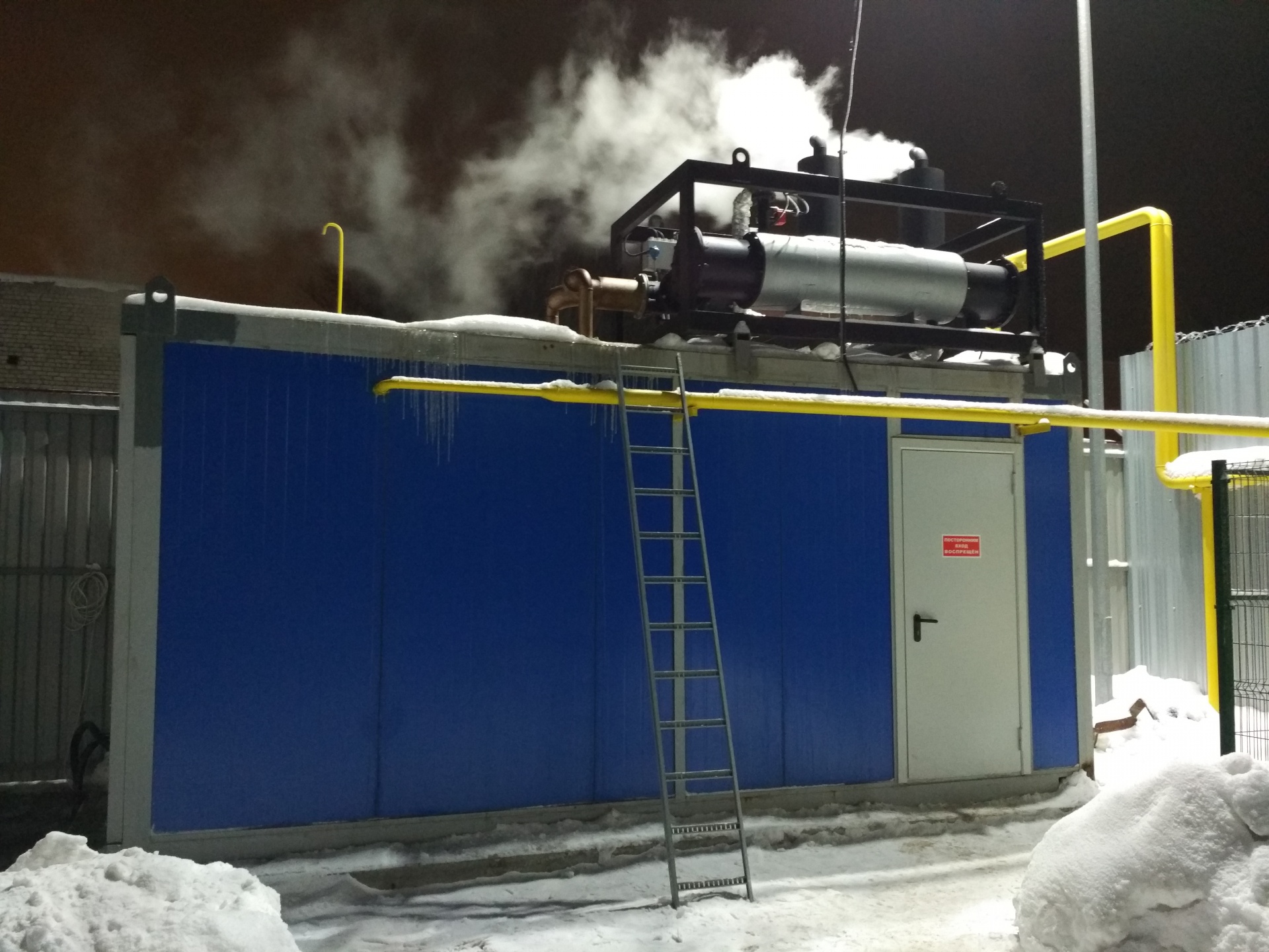

Газопоршневая установка 800 кВт (1000 кВА) в составе 3-х газовых генераторов 300 кВт с синхронизацией общей мощностью 0,8 МВт, серии АГ-800, ГПЭС-800, ГПУ-800, ГЭС-800, ЭГП-800, АГП-800, АП-800, АПК-800, ГГУ-800, КГУ-800, KG-800, КГПУ-800, ГПА-800, МЭС-800, МТЭС-800, когенерационную установку (Мини-ТЭЦ) тепловой мощностью 1140 кВт. Производство газогенератора 800 кВт на базе двигателя ЯМЗ-8503 (Газ).

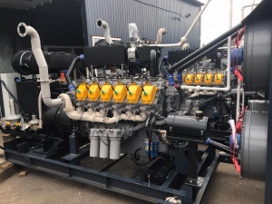

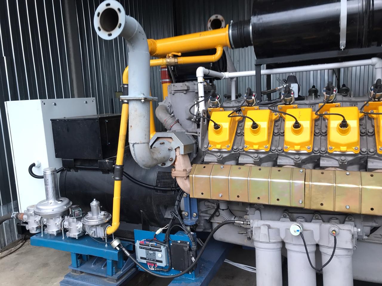

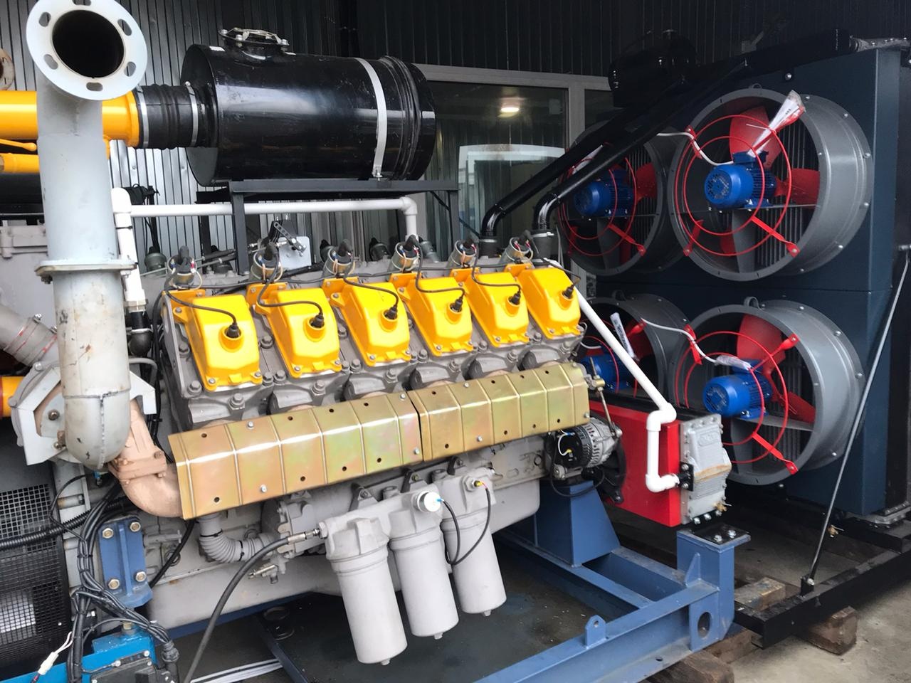

Газопоршневая установка ГПУ-800 в составе 3-х газовых генераторов 300 кВт с синхронизацией общей мощностью 0,8 МВт, на базе газового двигателя ЯМЗ-8503.Г оборудован:
  • зарядным генератором и стартером
  • электронным регулятором частоты вращения двигателя (актуатор)
  • автоматическим регулированием соотношения воздуха и газа в топливной смеси
  • системой зажигания (свечи зажигания NGK или Bosch)
  • топливной системой – газовая рампа (газовая линия)
  • системой впуска воздуха – воздушный фильтр
  • заслонкой аварийного останова
  • системой автоматического поддержания уровня масла в картере двигателя (бак 10 л.)
  • электрическим предпусковым подогревателем охлаждающей жидкости ПОЖ 220В
  • системой учёта электрической энергии
  • системой удаленного мониторинга и управления
  • возможностью одиночной работой в параллель с сетью и групповой параллельной работой в параллель с сетью (синхронизация)

Система охлаждения:
  • водяным радиатором (РВ)
  • встроенный в двигатель охладитель надувочного воздуха (ОНВ)
  • система охлаждения масла со встроенным в двигатель водомасляным радиатором (ВМР)
