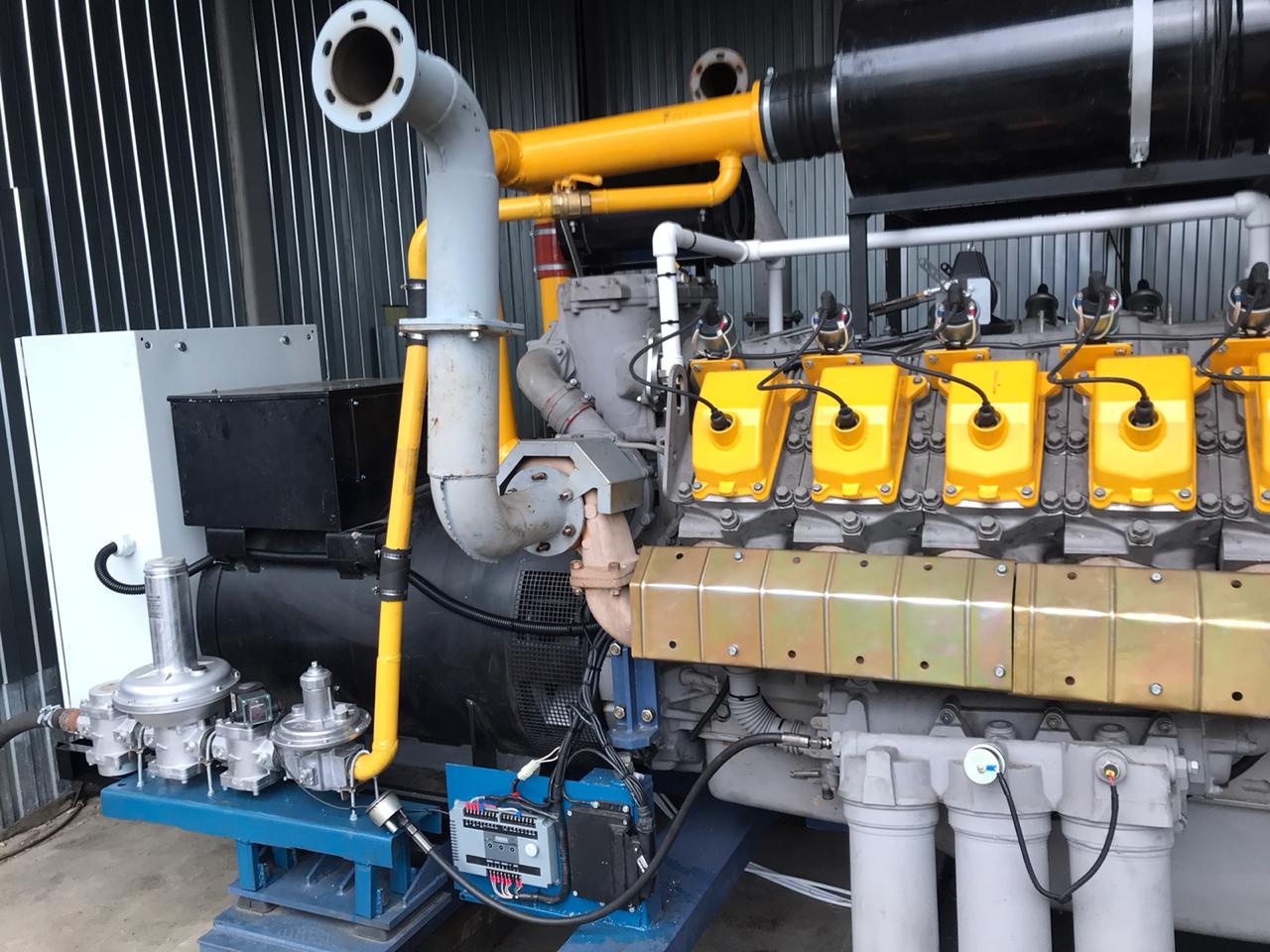

Газопоршневая установка 1000 кВт (1250 кВА) в составе 3-х газовых генераторов 350 кВт с синхронизацией общей мощностью 1 МВт, серии АГ-1000, ГПЭС-1000, ГПУ-1000, ГЭС-1000, ЭГП-1000, АГП-1000, АП-1000, АПК-1000, ГГУ-1000, КГУ-1000, KG-1000, КГПУ-1000, ГПА-1000, МЭС-1000, МТЭС-1000, когенерационную установку (Мини-ТЭЦ) тепловой мощностью 1260 кВт. Производство газогенератора 1000 кВт (1 МВт) на базе двигателя ЯМЗ-8503 (Газ).
Газопоршневая установка ГПУ-1000 в составе 3-х газовых генераторов 350 кВт с синхронизацией общей мощностью 1 МВт, на базе газового двигателя ЯМЗ-8503.Г оборудован:
  • зарядным генератором и стартером
  • электронным регулятором частоты вращения двигателя (актуатор)
  • автоматическим регулированием соотношения воздуха и газа в топливной смеси
  • системой зажигания (свечи зажигания NGK или Bosch)
  • топливной системой – газовая рампа (газовая линия)
  • системой впуска воздуха – воздушный фильтр
  • заслонкой аварийного останова
  • системой автоматического поддержания уровня масла в картере двигателя (бак 10 л.)
  • электрическим предпусковым подогревателем охлаждающей жидкости ПОЖ 220В
  • системой учёта электрической энергии
  • системой удаленного мониторинга и управления
  • возможностью одиночной работой в параллель с сетью и групповой параллельной работой в параллель с сетью (синхронизация)
Генератор силовой синхронный:
  • Stamford «Cummins Inc» (Англия), «Leroy Somer» (Франция)
Система охлаждения:
  • водяным радиатором (РВ)
  • встроенный в двигатель охладитель надувочного воздуха (ОНВ)
  • система охлаждения масла со встроенным в двигатель водомасляным радиатором (ВМР)
Тосол в системе охлаждения двигателя
Дизельное масло в системе смазки двигателя
Комплект АКБ 6СТ-190 и соединительный кабель
ШУГГ оснащен статическим зарядным устройством АКБ
Дополнительное зарядное устройство АКБ от сети 220 В
ЗИП для проведения работ по ТО:
  • фильтр масляный
  • элемент фильтрующий грубой очистки топлива
  • элемент фильтрующий тонкой очистки топлива
  • комплект ремней привода генератора
  • прокладка головки блока цилиндров
  • набор инструментов
Основные технические характеристики газопоршневой установки 1000 кВт (ГПУ-1000)
  • Электрическая мощность 1000 кВт (1250 кВА)
  • Тепловая мощность 1260 кВт
  • Род тока переменный трехфазный
  • Номинальное напряжение 400 В (380 В)
  • Номинальная частота 50 Гц
  • Номинальный коэффициент мощности 0,8
  • Номинальный ток 1800 А
  • Частота вращения вала двигателя 1500 об/мин
  • Давление газа 0.2-6 кг/см² (0.019-0.58 МПа)
  • Расход газа при номинальной мощности (0,3 м3/ч х 1 кВт) 315 м3/ч
  • Удельный расход масла 0,2 г/кВтч
  • Система охлаждения 150 л
  • Система смазки 65 л
  • Габаритные размеры (ДхШхВ) 4600 х 1400 х 2100 мм
  • Масса электроагрегата 4700 кг
  • Ресурс до капитального ремонта 50000 м/ч
  • Двигатель газовый ЯМЗ-8503.Г
  • Генератор синхронный Stamford, Leroy Somer
  • Щит управления (автоматика) ШУГГ-1000
  • Параллельная работа (синхронизация) с возможностью одиночной работой в параллель с сетью и групповой параллельной работой в параллель с сетью
  • Системы утилизации тепла Тепловой модуль (когенерация)
