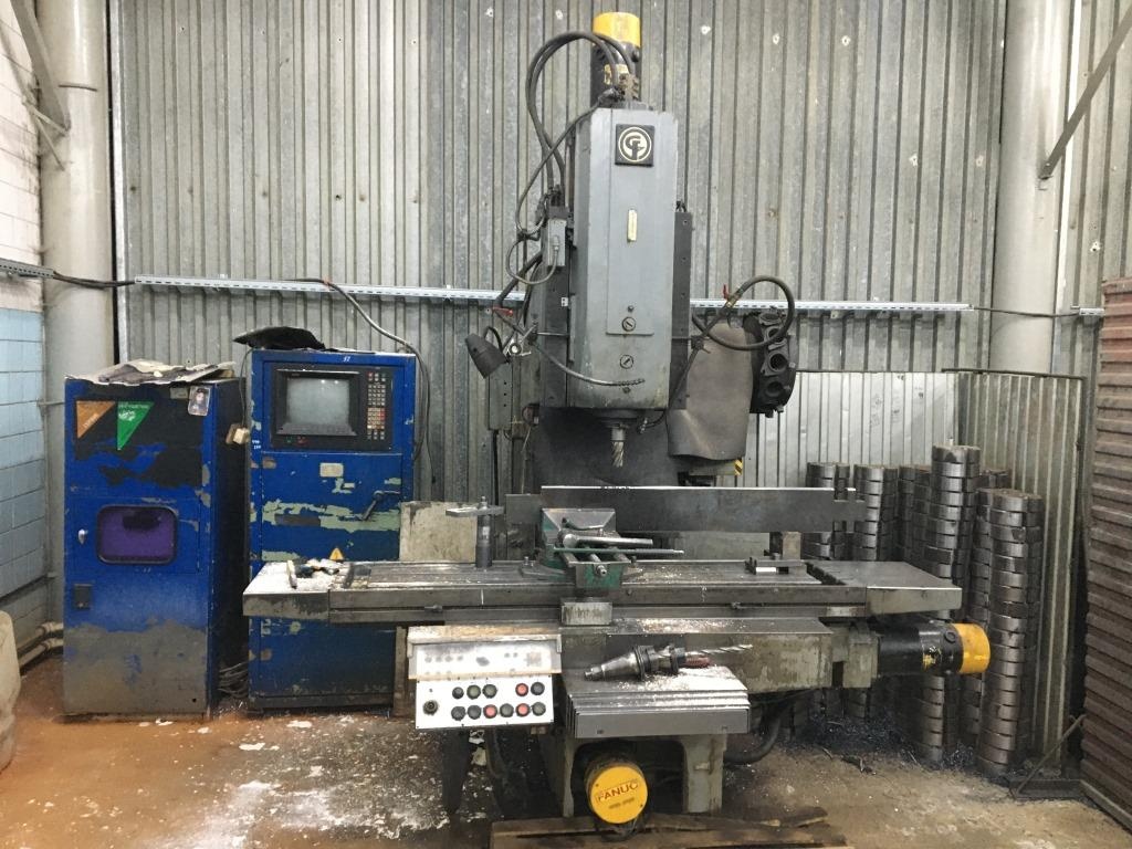

вертикальный консольно-фрезерный с ЧПУ ГФ2171С5
Обновлено 20.08.2026 298521
Размеры рабочей поверхности стола, мм 400х1600
Наибольшая масса детали, устанавливаемой на столе станка (вместе с приспособлением), кг 400
Наибольшее перемещение стола, мм
продольное (координата X) 1010
поперечное (координата Y) 400
вертикальное (установочное) 430
Перемещение ползуна (координата Z), мм 260
Скорость быстрого перемещения узлов по координатам
X, Y, Z, мм/мин 7000
Пределы подач по координатам
Х, Y, Z, мм/мин 3-7000
Частота вращения шпинделя, мин -1 50-2500
Мощность двигателя главного движения, кВт 11
Наибольший диаметр инструмента, мм 250
Конус шпинделя 50
Отклонение от круглости при контурном фрезеровании цилиндрической поверхности, мм 0,05
Максимальная масса инструмента, кг 15
Количество одновременно управляемых координат
при линейной интерполяции 3
при круговой интерполяции 2
при линейно-круговой интерполяции 3
Габаритные размеры станка с электро- и гидрооборудованием, мм
длина 3100
ширина 3135
высота 2850
Масса станка с электро- и гидрооборудованием, кг 5700
