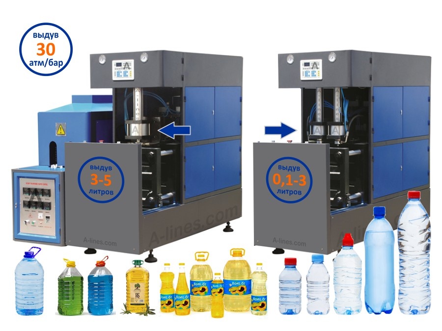

Полуавтомат Выдува ПЭТ бутылок, банок, контейнеров, канистр до 5, 6 литров. Модель: 9А.
Работа в 2х режимах - 0,1-3 литра (2 бутылки за 1 цикл), 3-5 литров (1 бутылка).
Давление выдува - до 30 атм (бар)
Комплект - Выдув пэт бутылки и Нагрев преформ (печь разогрева преформ)
Объём бутылки: 0,1-3 л, 3-5 литров (возможно до 6 л).
Дополнительное оборудование:
Полуавтомат выдува ПЭТ бутылки до 5 литров - 7 900 USD (посчитано по курсу 70),
Пресс-форма на 2 бутылки для пэт бутылки 0,5-2 литра - от 550 USD,
Пресс-форма на 2 бутылки для пэт бутылки 2-3 литра - от 600 USD,
Пресс-форма на 1 бутылку для пэт бутылки 5 литров - от 900 USD,
Чиллер, для охлаждения пресс-форм - 2 800 USD,
Компрессор 30 атм (бар), 1,2 куб.м, с ресивером - 4 500 USD,
Осушитель воздуха и 2 фильтра, 30 атм - 3 000 USD
Производительность выдува пэт до 700 бутылок в час,
Объём выдуваемых ПЭТ бутылок и банок - 0,1-3, 3-5 (6) литров,
Диаметр пэт бутылок, банок, канистр - до 160 мм (больше - под заказ или модель 9В),
Высота пэт бутылок, банок, канистр - до 360 мм (больше - под заказ),
Количество ячеек пресс-формы для 0,1-3,0 литровой бутылки - 2 шт, 3-5-6 л - 1 шт.,
Количество ламп (зон нагрева), с каждой стороны - 9 шт. Итого: 18 ламп.
