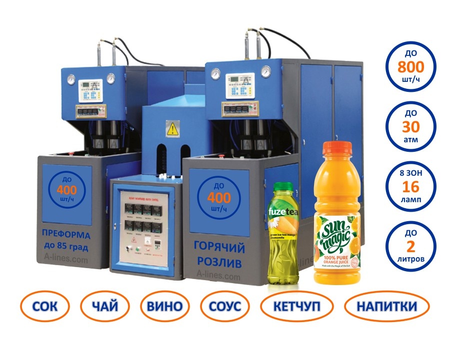

Полуавтомат Выдува ПЭТ бутылок, тары, банок, контейнеров, канистр, до 2 литров 800 - 1000 бут в час.
Горячий розлив, необходимо использовать пэт преформы для горячего розлива.
Температура горячего розлива до 85 градусов.
Выдув пэт бутылки, банки, тары используется в составе линии горячего розлива.
Горячий розлив сока, чая, вина, соуса, кетчупа, напитков.
Комплект - 2 Выдува пэт бутылки и 1 Нагрев преформ (печь разогрева преформ)
Объём бутылки 0,1 0,25 0,33 0,5 1 1,5 2 литра.
Давление выдува - до 30 атм (бар)
Выдув используется в составе линии розлива или отдельно, для производства пэт бутылок.
Комплект оборудования для выдува пэт бутылок, банок и другой тары:
Полуавтомат выдува ПЭТ бутылки до 2 литров (2 выдува и 1 нагрев) - 12 500 USD,
(посчитано по курсу 70)
Пресс-форма на 2 бутылки для пэт бутылки 0,5 литров - от 1300х2 USD,
Пресс-форма на 2 бутылки для пэт бутылки 1,5 литра - от 1600х2 USD,
Чиллер, для охлаждения пресс-форм - 2 800 USD,
Компрессор 30 атм (бар), 1,2 куб.м, с ресивером - 4 500 USD,
Компрессор 10 атм (бар), 1,0 куб.м, с ресивером - 2 000 USD,
Осушитель воздуха и 2 фильтра, 30 атм - 3 000 USD
Для максимальной производительности необходимо купить 2 комплекта:
- Компрессор, чиллер, осушитель с фильтрами.
Производительность выдува пэт для преформ горячего розлива до 1000 бутылок в час,
Объём выдуваемых ПЭТ бутылок и банок - до 2 литров,
Диаметр пэт бутылок, банок, канистр - до 100 мм (больше - под заказ),
Высота пэт бутылок, банок, канистр - до 360 мм (больше - под заказ),
Количество ячеек пресс-формы для 0,1-2,0 литровой бутылки - 2 шт.
Количество зон нагрева - 8 шт. в каждом полуавтомате разогрева преформ,
Количество ламп разогрева - 16, с каждой стороны по 8 шт.
Цены при покупке комплекта.
На одно или несколько единиц оборудования, цену необходимо уточнить

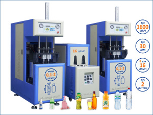

Выдув пэт бутылок банок тары Полуавтомат, до 2 л. 1600 шт. Линия розлива воды пива молока масла
Автоматические линии
17.07.2026
714 000  ₽

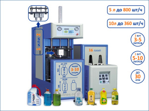

Выдув пэт бутылок банок тары Полуавтомат, 3-5-10 л. 800 шт. Линия розлива воды масла
17.07.2026
679 000  ₽
