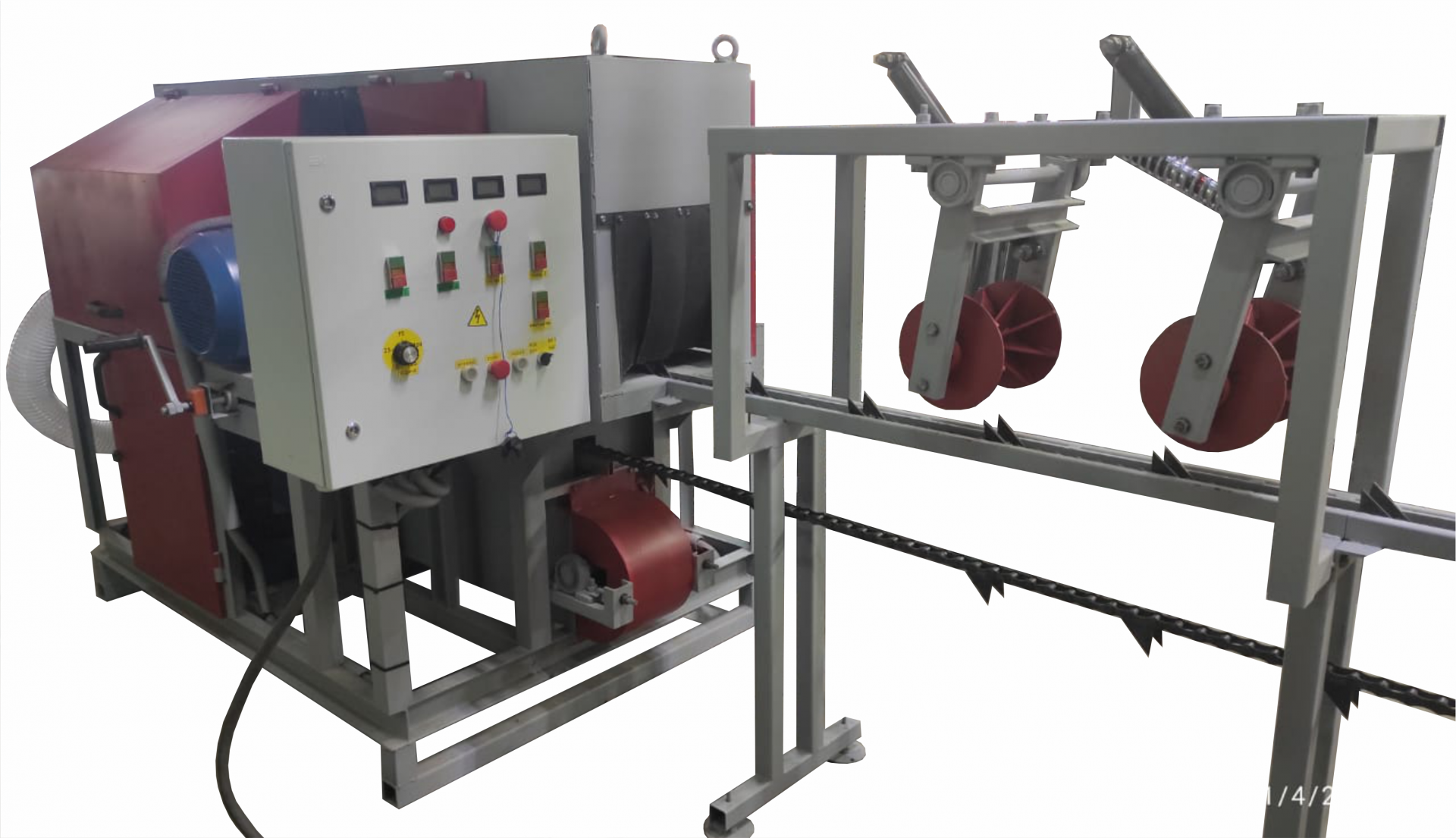

СПТ-280т - это фрезерно-брусующий станок проходного типа, предназначенный для продольной распиловки низкосортной древесины диаметром от 80 до 280 миллиметров на высококачественный обрезной пиломатериал. Сечения готового изделия могут варьироваться от 60 до 160 миллиметров по ширине задается винтовой парой, один оборот рукоятки сдвигает или раздвигает боковые фрезы на 20 мм. Установка фрез на заданный размер бруса (лафета) производится оператором вручную вращением рукоятки винтового механизма за несколько секунд (1…3). Фактическое расстояние между фрезами отображается на цифровом индикаторе с точностью 0,1 мм в диапазоне от 60 до 160 мм и по резервной визуальной линейке, по высоте от 10 до 200 миллиметров (задается количеством и расстоянием между горизонтальными дисками), при этом длина заготовки может быть от одного до шести метров.
На станке СПТ-280т в распиловке бревна участвуют две фрезы, которые снимают боковые поверхности бревна и следующих за ними два блока горизонтальных дисков, которые производят распиловку подготовленной после фрез плахи на доски. На выходе из станка получается готовая горизонтальная пачка досок и два горбыля.
Наличие боковых фрез в схеме распиловки, обеспечивает работу горизонтальных дисков по чистой поверхности, тем самым значительно продлевается ресурс пильных дисков. Механизм сдвижения-раздвижения боковых фрез оснащен ручным приводом, за счет чего оператор может оперативно изменять ширину плахи во время работы станка.
Фрезерно-брусующий блок состоит из двух электродвигателей мощностью 18 кВт каждый, смонтированных на линейных направляющих. На валах двигателей установлены фрезы, включающие в себя барабан с бланкетными ножами. Конструкция фрез позволяет фиксировать их на валу двигателя в заданном положении, что обеспечивает изначально симметричное положение фрез относительно оси конвейера.
Установка фрез на заданный размер бруса (лафета) производится оператором вручную вращением маховичка винтового механизма за несколько секунд (1…3). Фактическое расстояние между фрезами отображается на цифровом индикаторе с точностью 0,1 мм в диапазоне от 60 до 160 мм.
Многопильный блок двухвальный с вертикальным расположением валов. На каждом валу может быть установлено 6-9 пильных дисков в зависимости от толщины лафета. На выходе из блока установлен расклинивающий нож, который отделяет горбыль и обеспечивает принудительную подачу распиленного материала через блок приводных рябух на приемный стол станка В многопильном блоке установлены два электродвигателя мощностью по 18 кВт каждый и пилы диаметром 250 мм, что позволяет распиливать лафет толщиной до 160 мм.
Подающий конвейер станка составной. К основному конвейеру, расположенному внутри станины, пристыковывается загрузочный элемент конвейера (стол подающий) длиной до 6,5 м. Подача сырья осуществляется тяговой цепью с приваренными к ней зацепами.
Транспортер скребковый цепной, предназначенный для автоматического удаления стружки, щепок и опилок из-под станины фрезерно-брусующего блока и пильного узла. Наличие скребкового транспортера в значительной мере повышает не только производительность станка, а также культуру и удобство. Конструктивно транспортер состоит из специальной транспортерной цепи, перемещающейся по направляющим за счёт мотор-редуктора, натяжение цепи осуществляется натяжным блоком с возможностью регулировки.
