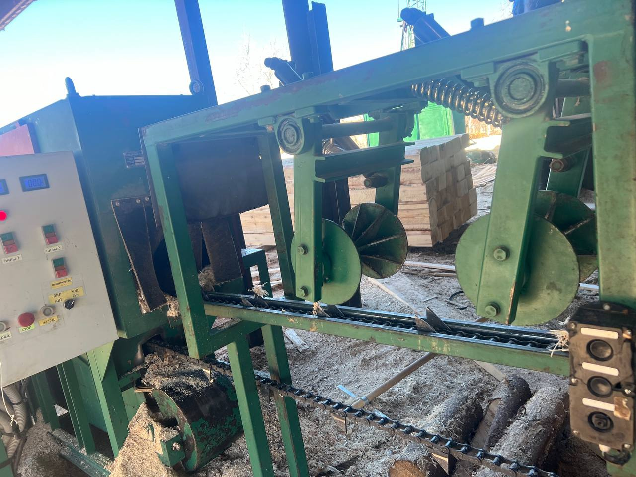

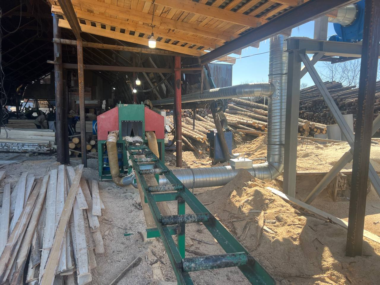

СПТ-280т - это фрезерно-брусующий станок проходного типа, предназначенный для продольной распиловки низкосортной древесины диаметром от 80 до 280 миллиметров на высококачественный обрезной пиломатериал. Сечения готового изделия могут варьироваться от 60 до 160 миллиметров по ширине задается винтовой парой, один оборот рукоятки сдвигает или раздвигает боковые фрезы на 20 мм. Установка фрез на заданный размер бруса (лафета) производится оператором вручную вращением рукоятки винтового механизма за несколько секунд (1…3). Фактическое расстояние между фрезами отображается на цифровом индикаторе с точностью 0,1 мм в диапазоне от 60 до 160 мм и по резервной визуальной линейке, по высоте от 10 до 200 миллиметров (задается количеством и расстоянием между горизонтальными дисками), при этом длина заготовки может быть от одного до шести метров.
На станке СПТ-280т в распиловке бревна участвуют две фрезы, которые снимают боковые поверхности бревна и следующих за ними два блока горизонтальных дисков, которые производят распиловку подготовленной после фрез плахи на доски. На выходе из станка получается готовая горизонтальная пачка досок и два горбыля.
Наличие боковых фрез в схеме распиловки, обеспечивает работу горизонтальных дисков по чистой поверхности, тем самым значительно продлевается ресурс пильных дисков. Механизм сдвижения-раздвижения боковых фрез оснащен ручным приводом, за счет чего оператор может оперативно изменять ширину плахи во время работы станка.
Фрезерно-брусующий блок состоит из двух электродвигателей мощностью 18 кВт каждый, смонтированных на линейных направляющих. На валах двигателей установлены фрезы, включающие в себя барабан с бланкетными ножами. Конструкция фрез позволяет фиксировать их на валу двигателя в заданном положении, что обеспечивает изначально симметричное положение фрез относительно оси конвейера.
