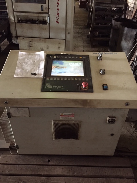

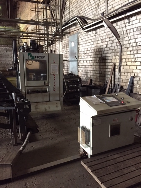

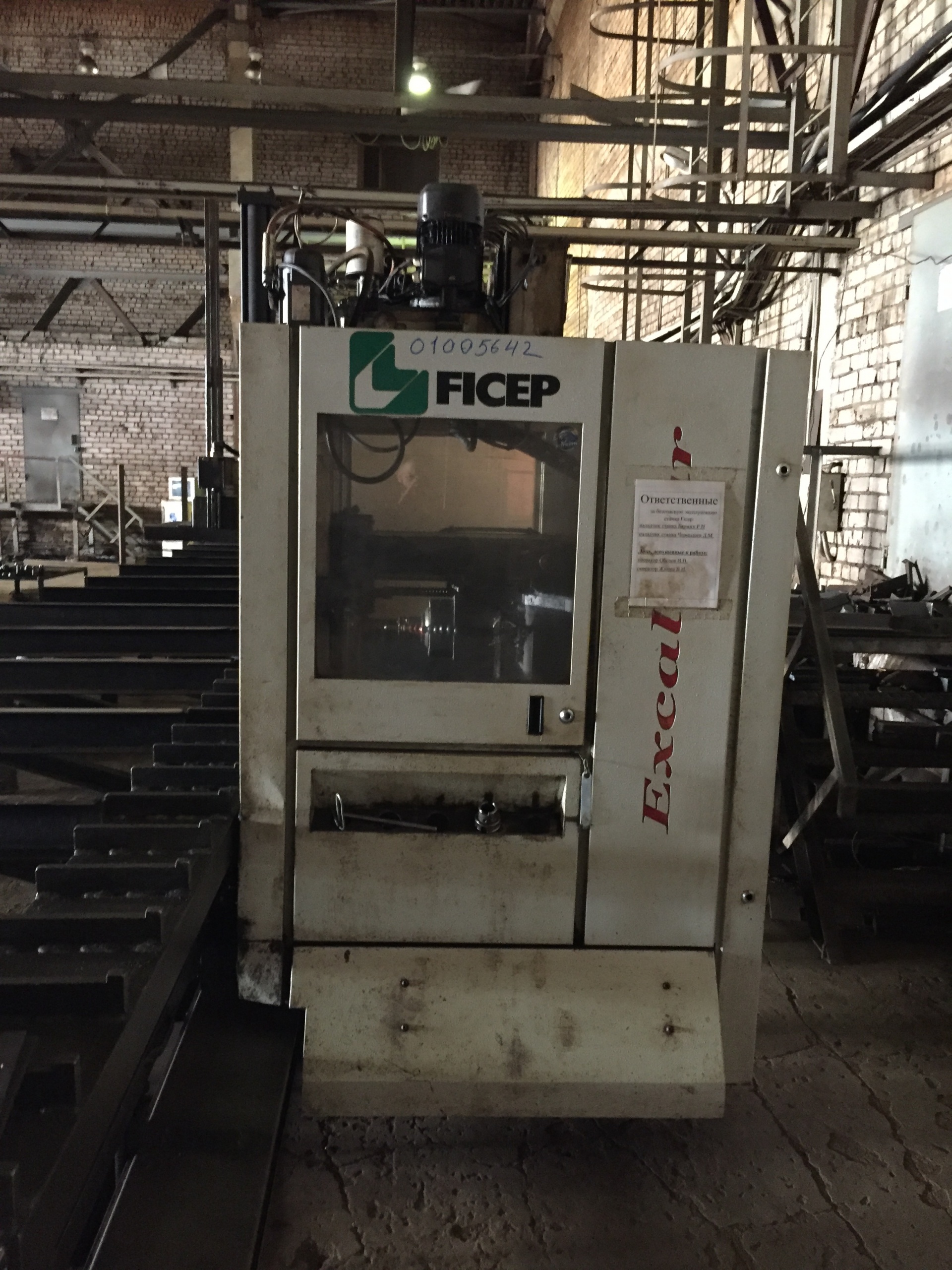

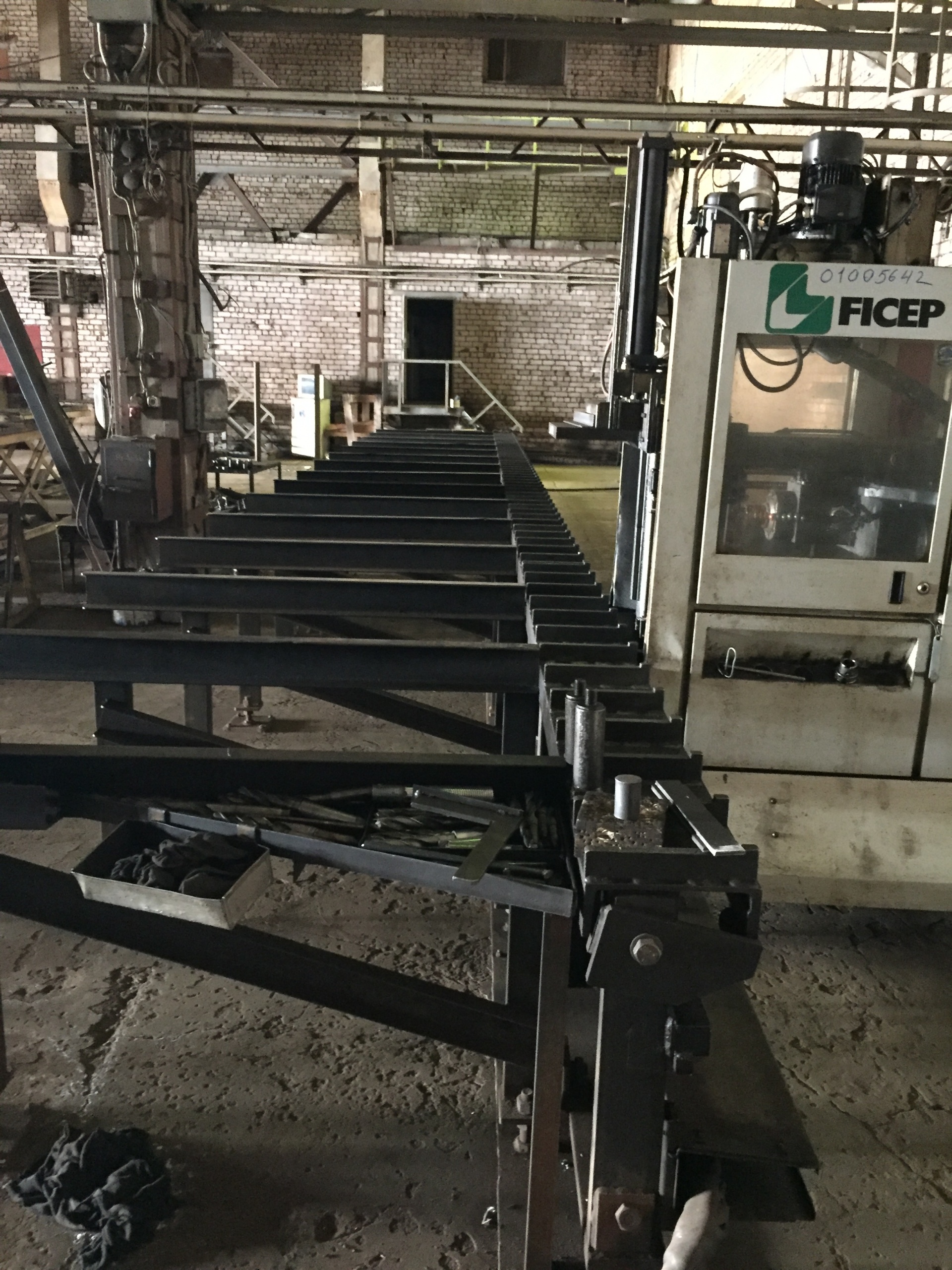

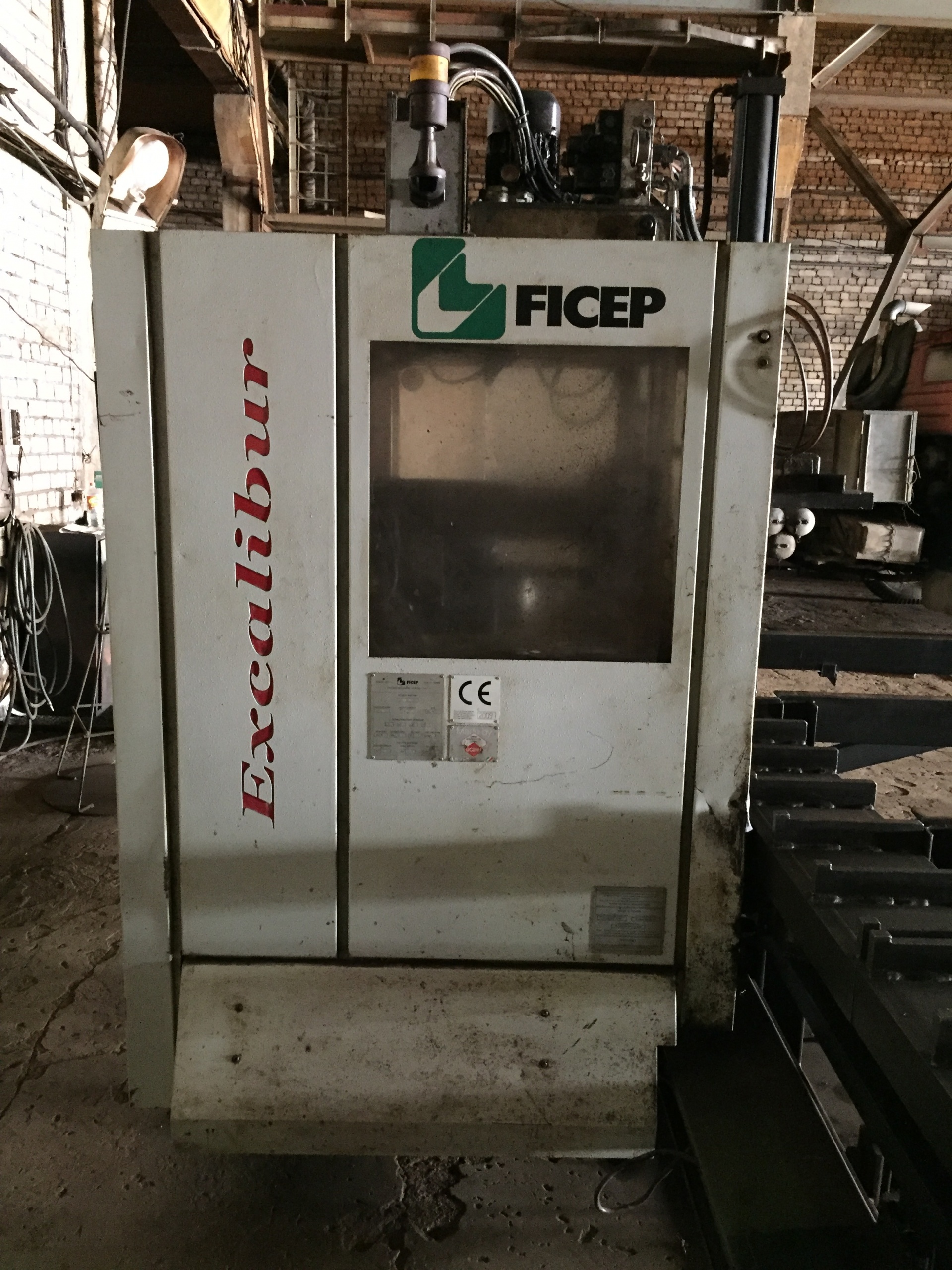

ООО «Ресурсы Урала»Автоматическая линия для координатного сверления с ЧПУ Excalibur Ficep 601DE производство Италия, 2009 г.в. Полностью в исправном состоянии. Техническая документация имеется. В данный момент линия отключена от сети.
Координатно-сверлильный комплекс Экскалибур (Excalibur) представляет собой следующий шаг по оптимизации операции сверления и фрезерования при работе с большим профилем по сравнению с ручными магнитными сверлильными станками.
С помощью этого координатно-сверлильного станка, представляющего собой подобие обрабатывающего центра для завода металлоконструкций, вы сможете:
- сверлить отверстия в прокате и листовой заготовке
- фрезеровать продолговатые отверстия
- фрезеровать площадки
- использовать метчик (нарезание резьбы) и зенковку (зенкование)
- проводить разметку профиля и листа разметочной фрезой для облегчения сборки
Оператор помещает заготовку длиной до 24м на неподвижный стол, а портал, перемещающийся вдоль стола, производит сверление и фрезерные работы. По сравнению с использованием мобильных сверлильных станков на магните, мы получаем большую точность, производительность, возможность фрезерования и автоматической разметки балки (или другого профиля и листовой заготовки).
Координатно-сверлильные станки могут использовать как твёрдосплавные свёрла, так и свёрла из быстрорежущих сталей, фрезы из твёрдого сплава, метчики, иной инмтрумент, который может автоматически заменяться станком.
Технические характеристики Excalibur Ficep 601 DE
Обработка всех видов профилей: max 610х610 мм, min 50x50 мм.
длина заготовки мах. 12000 мм.
Диаметр сверления макс.40 мм, толщина 30 мм.
-Скорость продольного перемещения max. 20м/мин.
Одношпиндельный.
Ход в поперечном направлении от 10 до 590 мм.
Скорость позиционирования шпинделя 15 м/мин.
Мощность двигателя шпинделя 7,5 кВт
-Скорость вращения 180-1500 об/мин
-Ход по осям Х(подвижная станина)0-12000 мм, Y(сверлильный блок) 10-590 мм
-Скорость позиционирования: Х-20 м/мин, Y-15 м/мин.
-Шаг min. программирования - X +/- 0.1 мм, Y+/- 0.1 мм.
Точность позиционирования +/- 0,5 мм.
ЧПУ CNC Tauro 3 оси
Общая мощность 13 кВт.
Габариты15000х3170х2100 мм., масса 6520 кг.
Возможность программирования на стойке ЧПУ ДА
Возможность передачи программы из AUTOCAD ДА
Переносной пульт ДА
