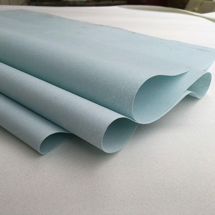

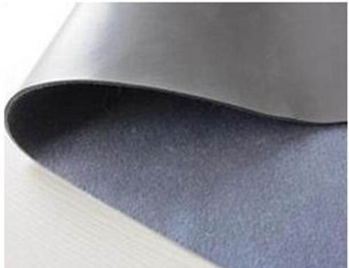

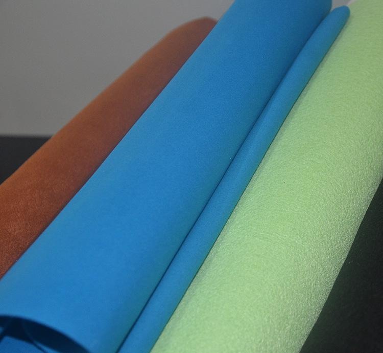

Кожзам из синтетики – это материал, внешне имитирующий натуральную кожу, изготовленный из различных полимеров. Нынешняя кожевенная промышленность научилась копировать любые виды и типы природной кожи.
Основа под синтетическую кожу, обычно изготовлена с помощью иглопробивной линии, плотность готовой основы под синтетическую кожу обычно с 100 до 500 г/м2, ширина готового продукта с 2000 мм до 5000 мм.

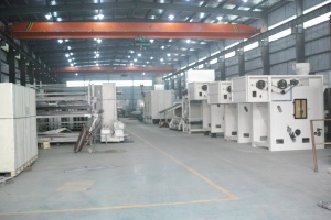

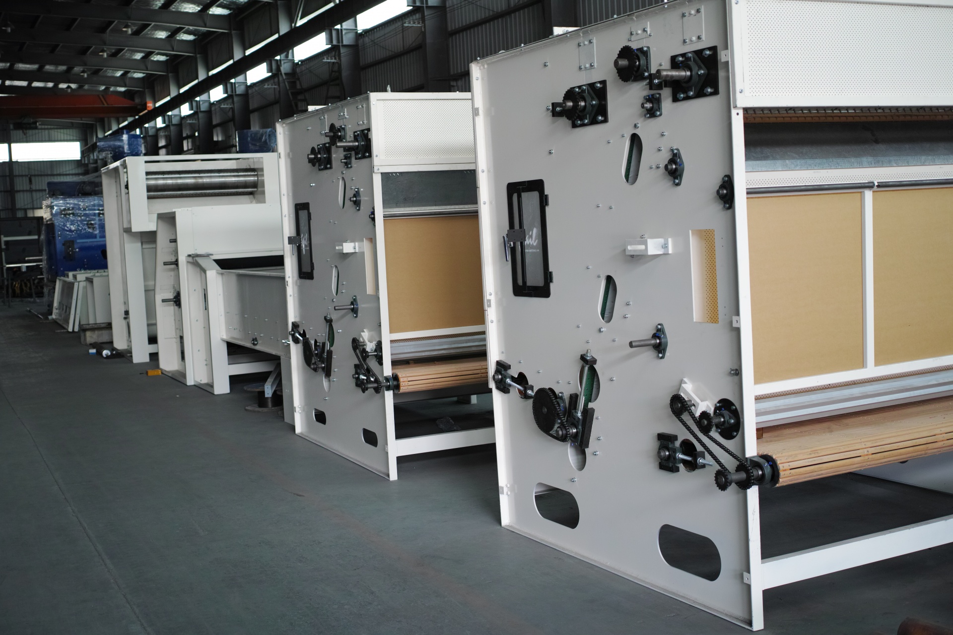

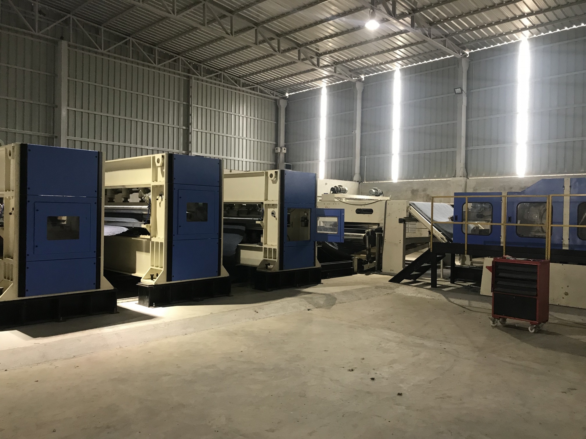

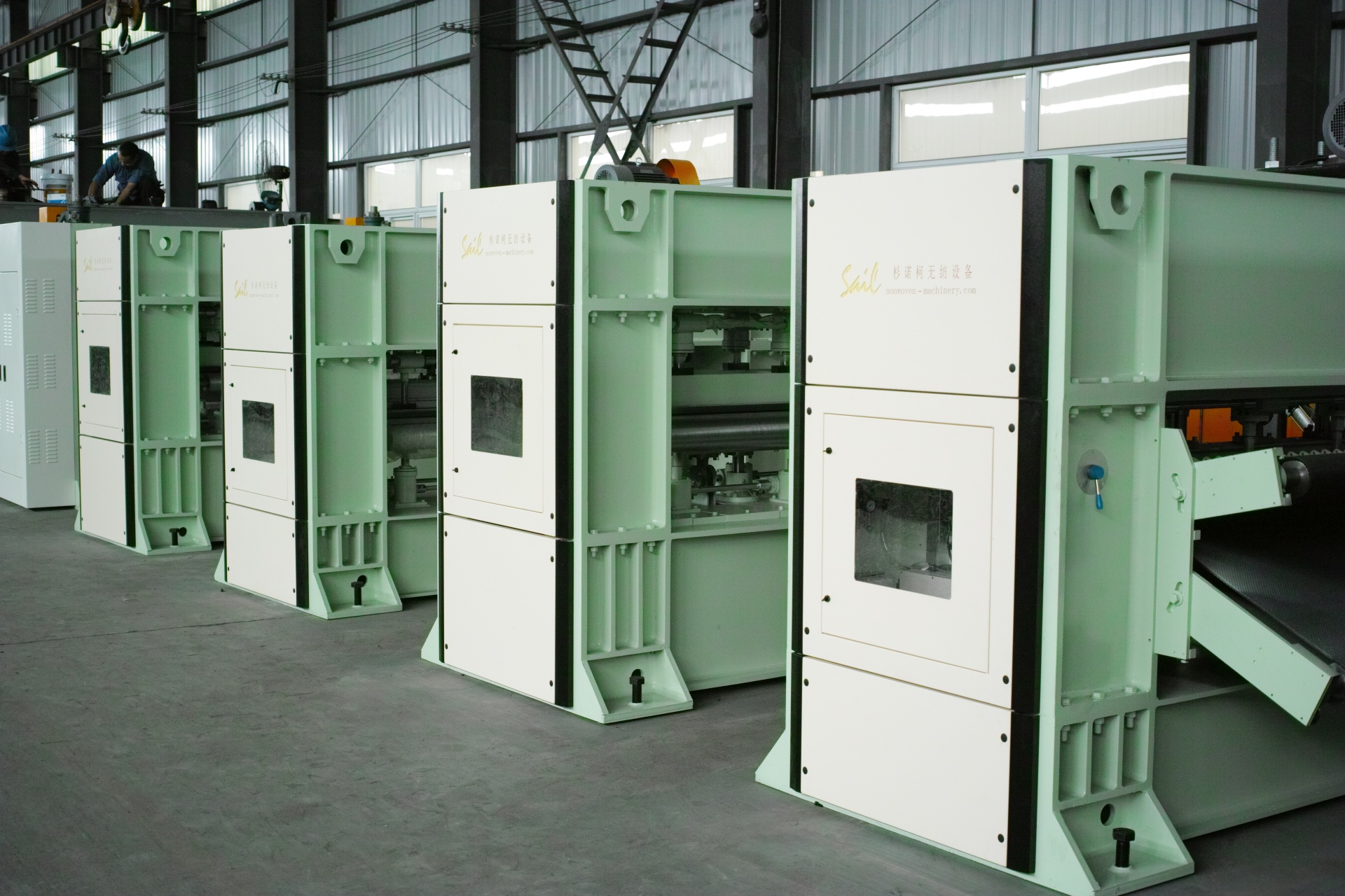

Для производства основу под синтетическую основу, в линии обычно нужно установить 11 шт. игольных плит, то значит надо установить 11 шт. высокоскоростных иглопробивных машин. Но чтобы экономить место производственного помещения, обычно в линии только установить 5шт. высокоскоростных иглопробивных машин с 2 игольными платами + 1 простую высокоскоростную иглопробивную машину.
Иглопробивная технология является способом для механически укрепления нетканых материалов, она широко применяется в производстве геотекстиля, нетканых ковров, разных войлоков по разным назначениям, основы под синтетическую кожу, подкладки для обуви, основы для линолеума, материалов для отделки автомобилей, фильтрующих материалов т.д. нетканых материалов. Продукция, произведенная иглопробивной линией, имеет хорошая проходимость и механические свойства.

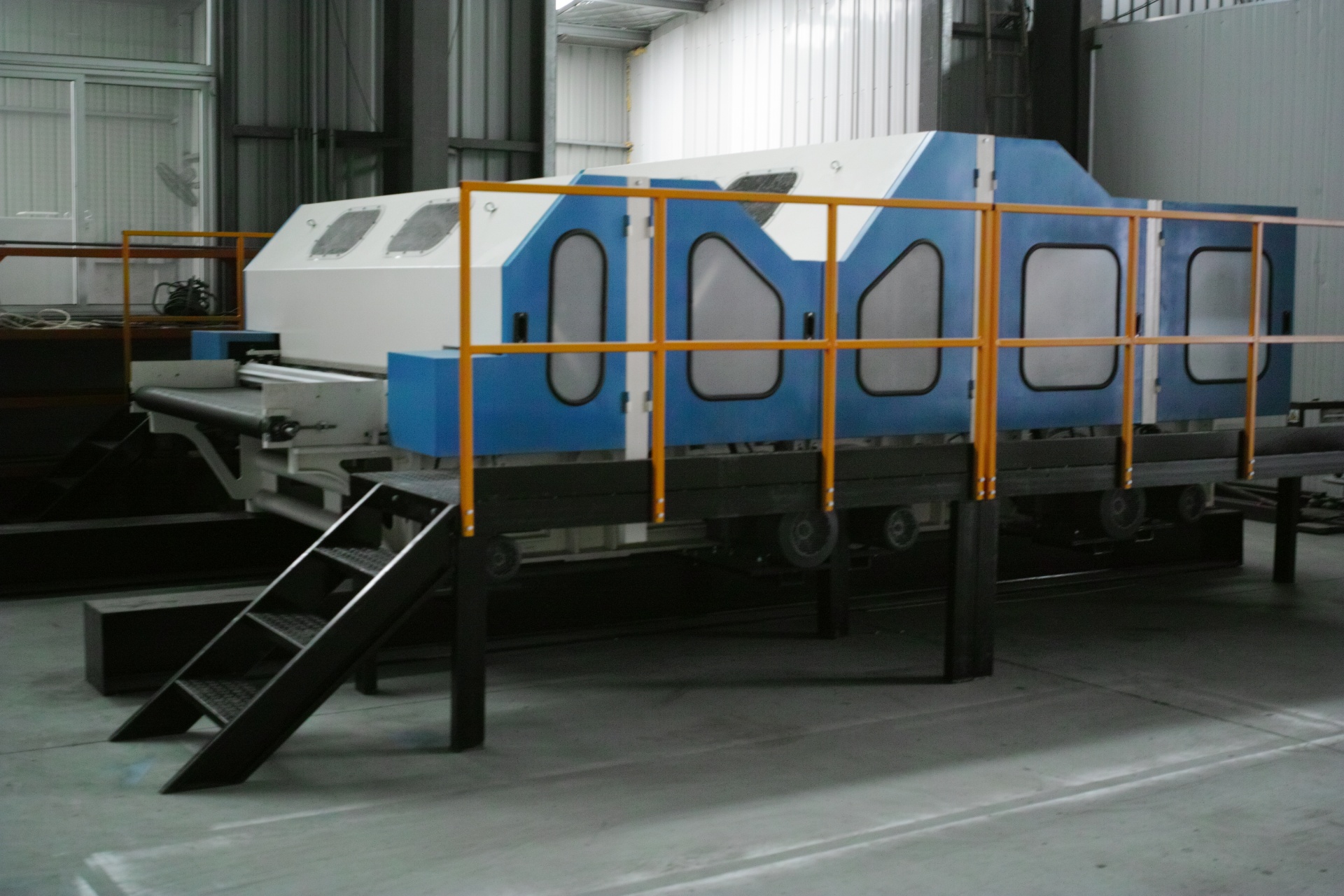

Иглопробивная линия обычно составляется в себя кипо-разрыхлитель, пред-разрыхлитель, главный разрыхлитель, вибрационный питатель, смеситель, чесальная машина, преобразователь прочёса (раскладчик), иглопробивная машина, питающий механизм, каландр, намотчик с резками т.д. оборудования. Из всех оборудований, самым главным компонентом является иглопробивная машина. Тип продукций, требование к качестве, ребование к производительности решили какие иглопробивные машины и сколько машин надо установить. Обычно, для производства основы под синтетическую кожу, фильтрующего материала, основы для линолеума требует не меньше 9 шт. игольных плат, а для производства геотекстиля, ковра, войлока и материала для обуви требует иглопробивной машины около 3 шт.
