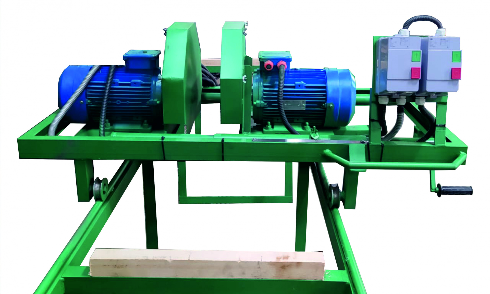

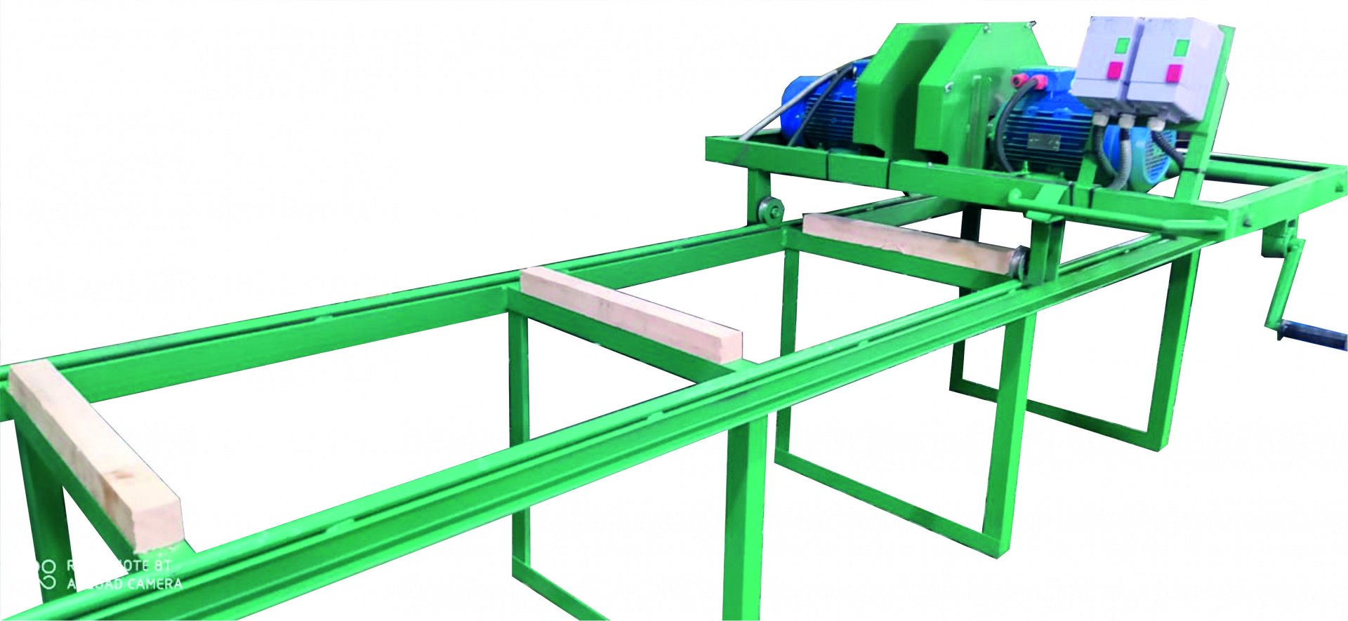

На двухпильных кромкообрезных станках одна пила является неподвижной, за счет установки на специальный шпиндель. Вторая пила подвижная, что позволяет регулировать расстояние между пилами и получать требуемую ширину готовой продукции.
