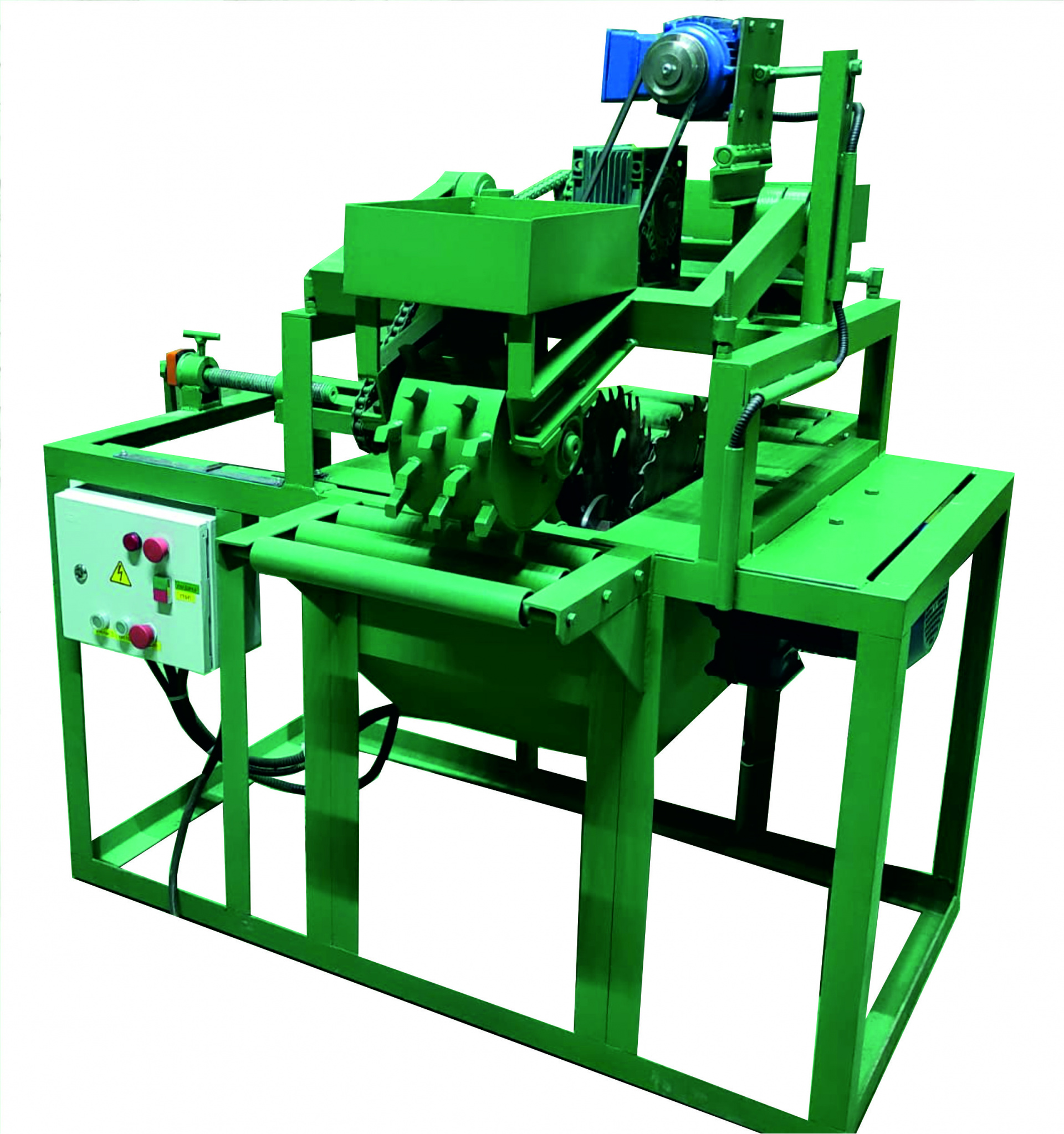

Станок кромкообрезной двухпильный круглопильный с механической подачей необрезной доски СКД-500 (электродвигатель 11 кВт)
Обновлено 19.08.2024 84411
Пилы в комплект станка не входят
Главной задачей этого станка является получение обрезной доски. Обрезание кромок производится автоматически без дополнительного участия обслуживающего персонала за одну рабочую операцию!
Регулирование ширины обрезки кромок от50до 150 мм
На станке три скорости подачи, которые легко меняются в зависимости от выпиливаемого материала.
Всё это придает станку универсальность.
- оригинальная конструкция с двумя подающими ребордами гарантирует надежную подачу необрезной доски через станок;
- прижим доски осуществляется подручным грузом (кирпичи) и надёжно удерживает заготовку в зоне обрезки кромок;
- на выходе из станка получается обрезная доска, имеющая четыре обработанные стороны;
- получаемая доска имеет отличное качество распила и высокую точность заданных размеров.
