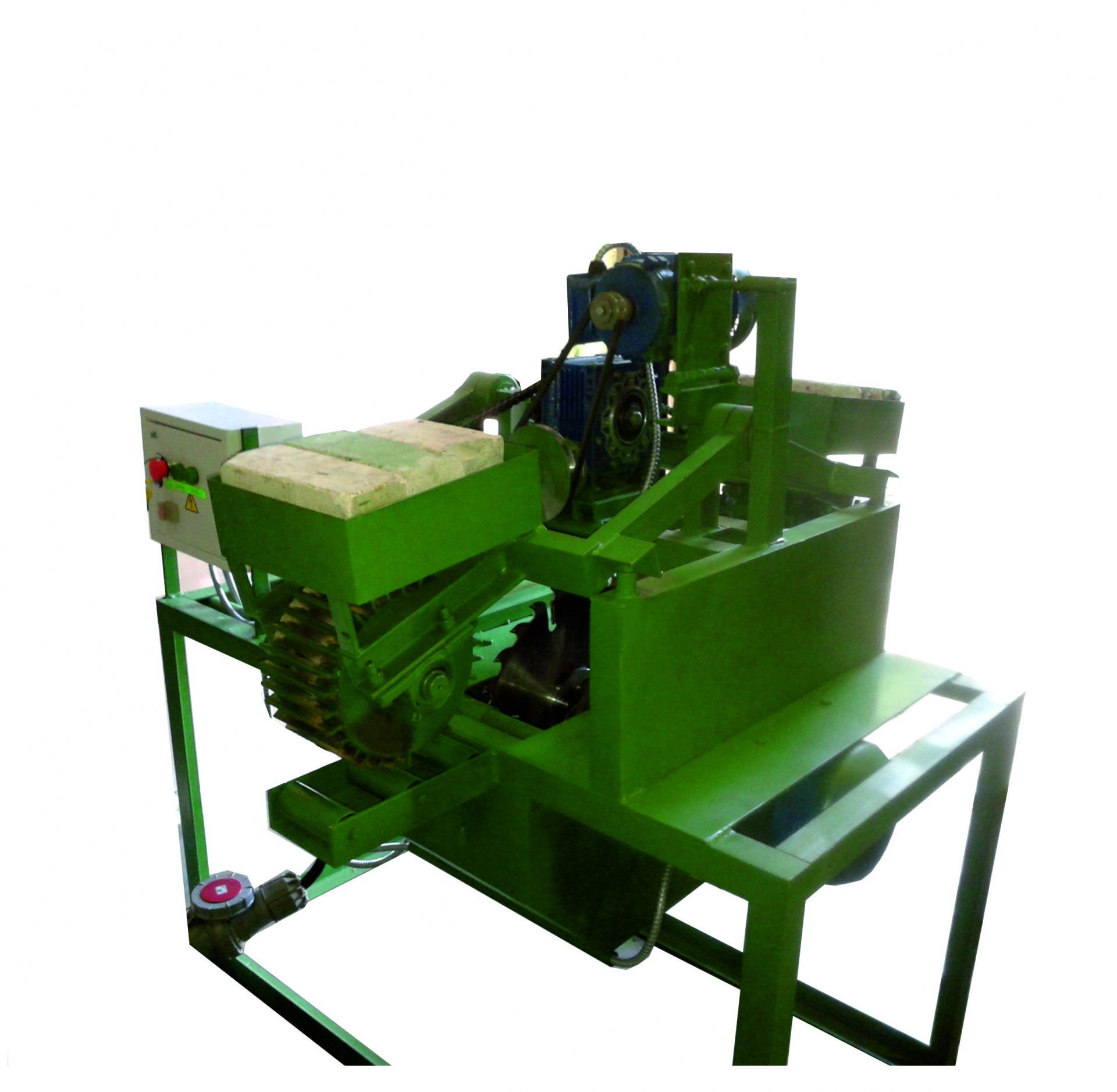

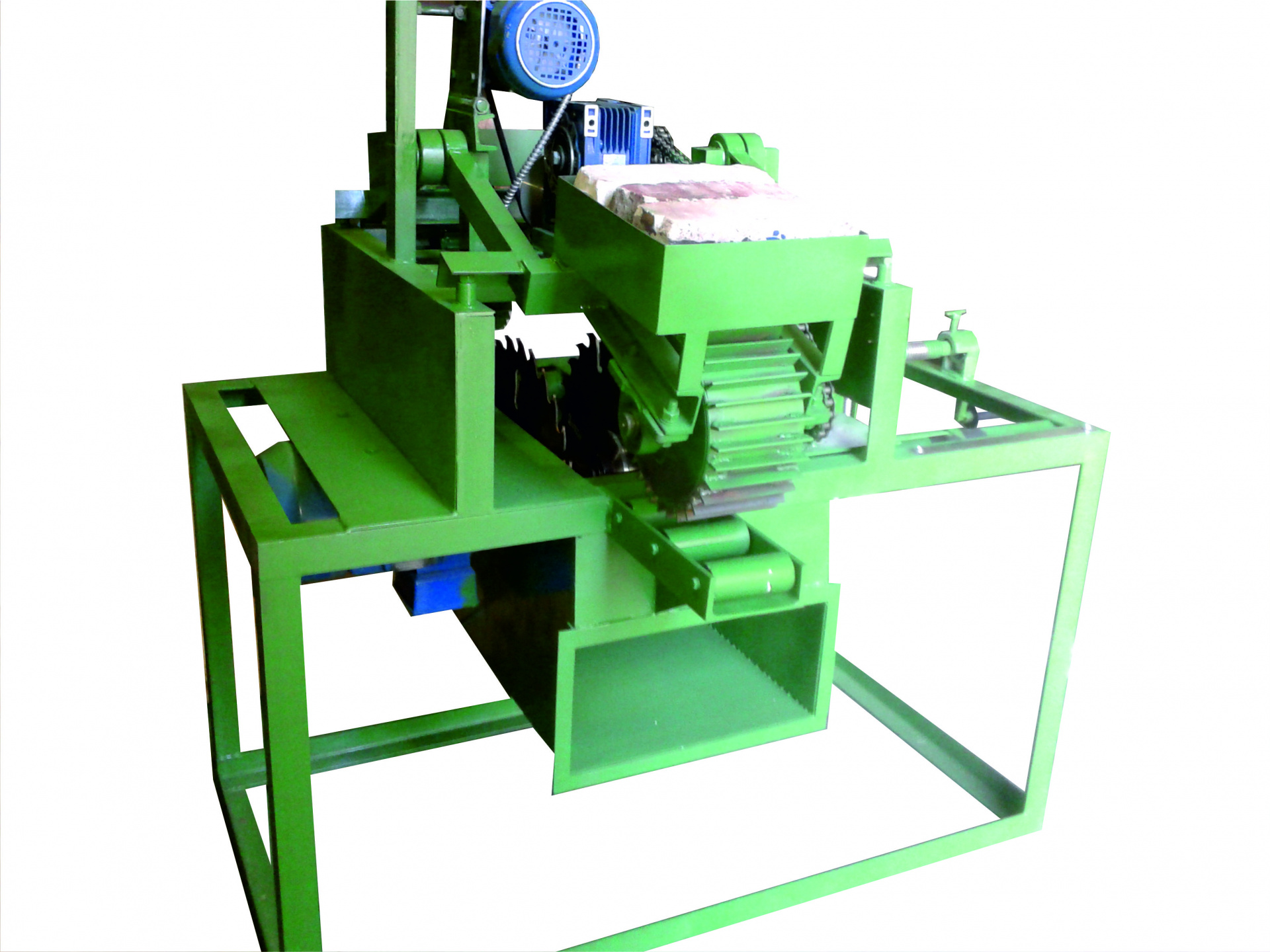

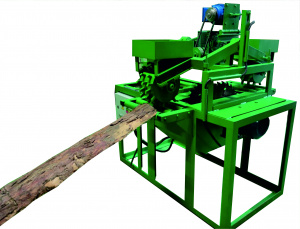

Станок кромкообрезной двухпильный с механической подачей заготовки СКД-500-2 (с 2-мя электродвигателями по 7,5 кВт)
Обновлено 19.08.2024 84412
Пилы в комплект станка не входят

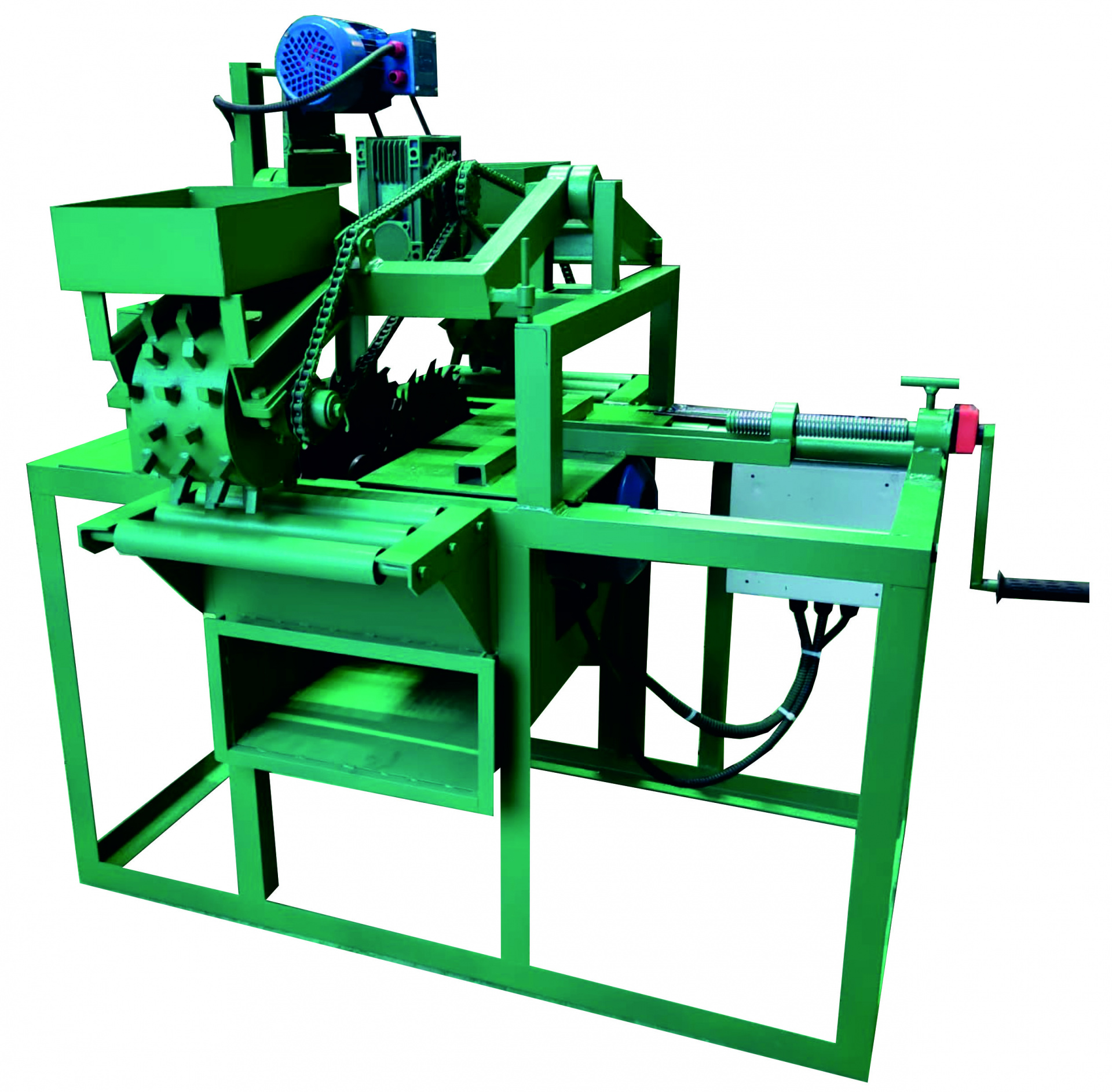

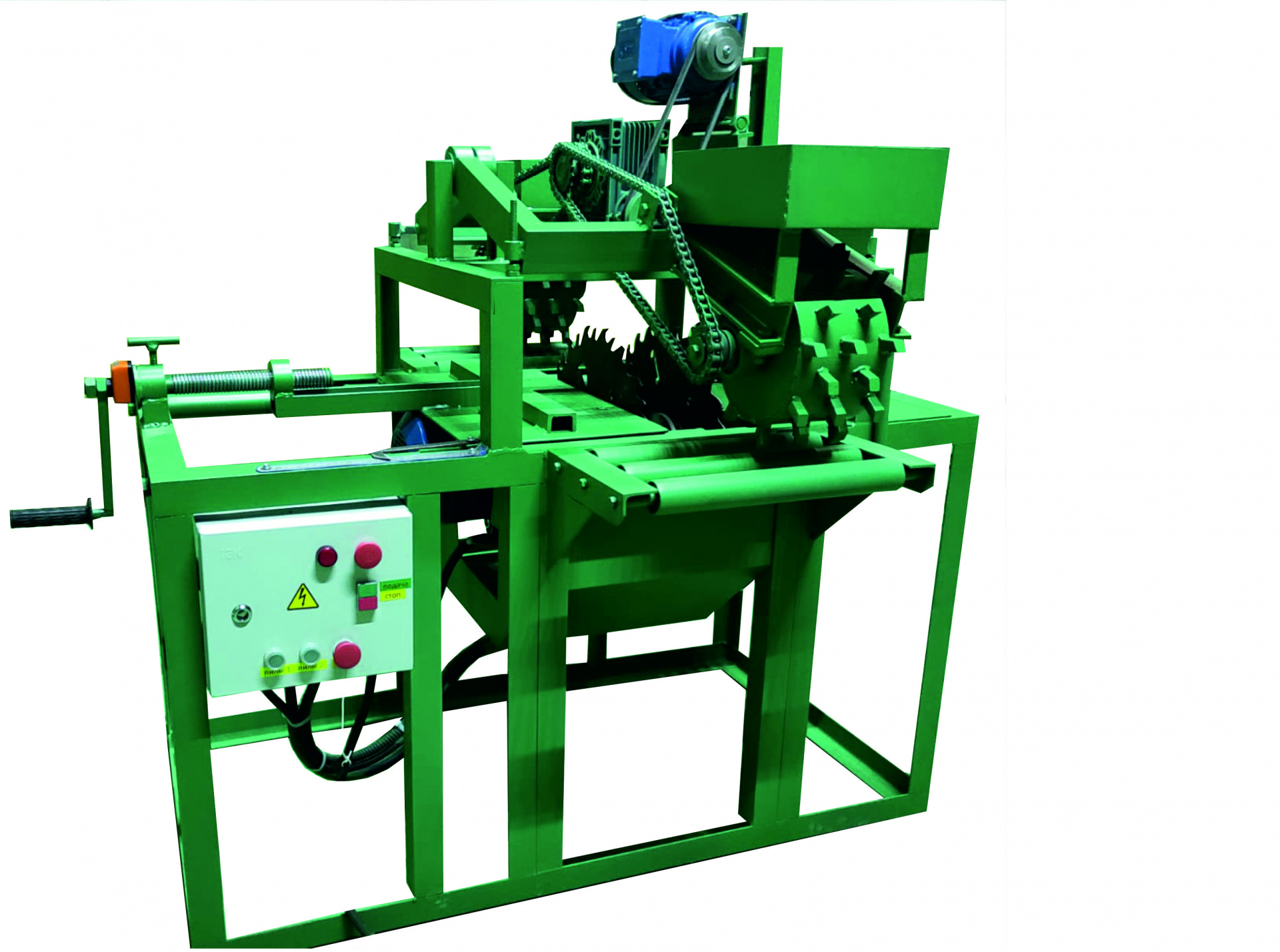

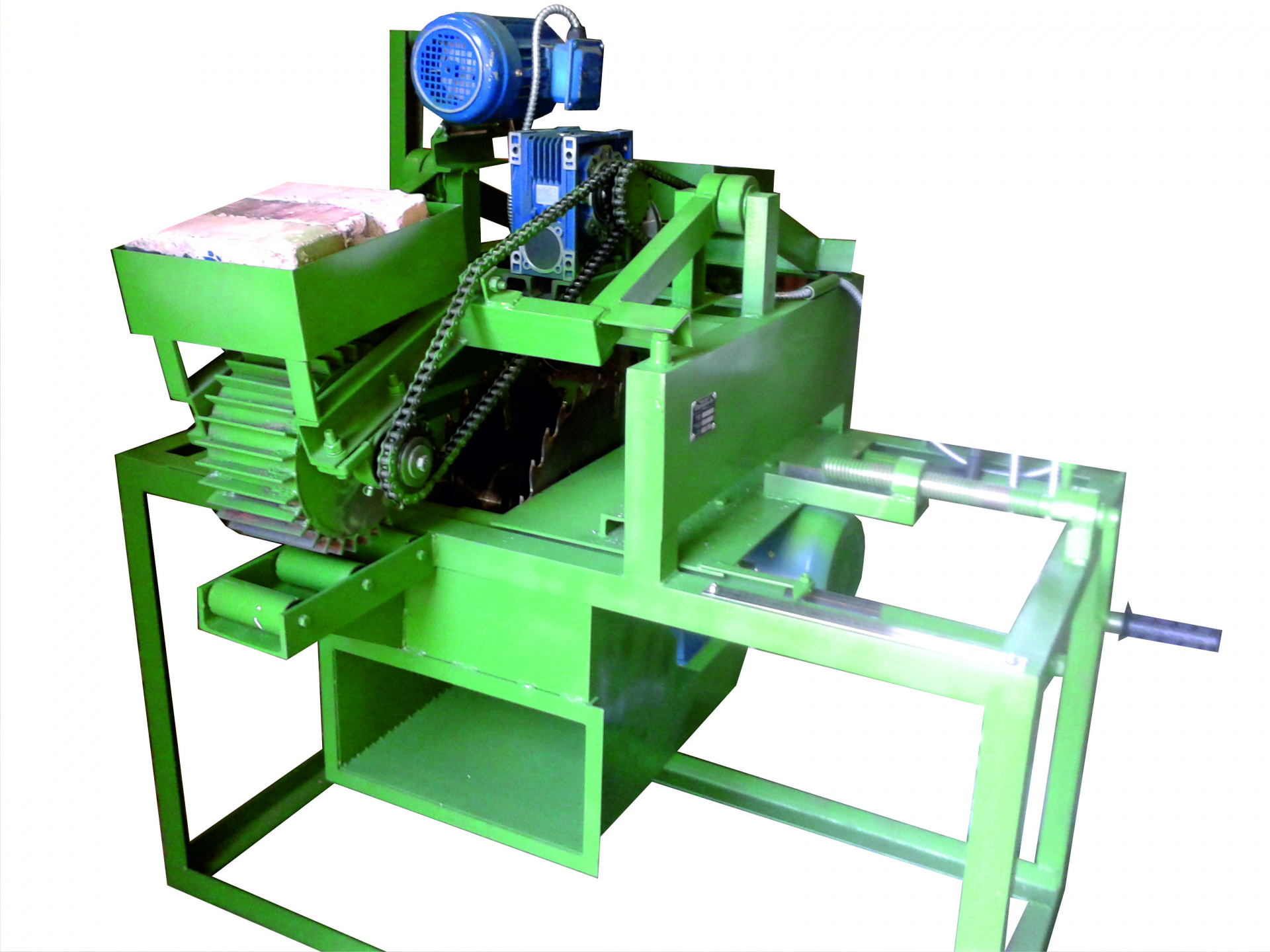

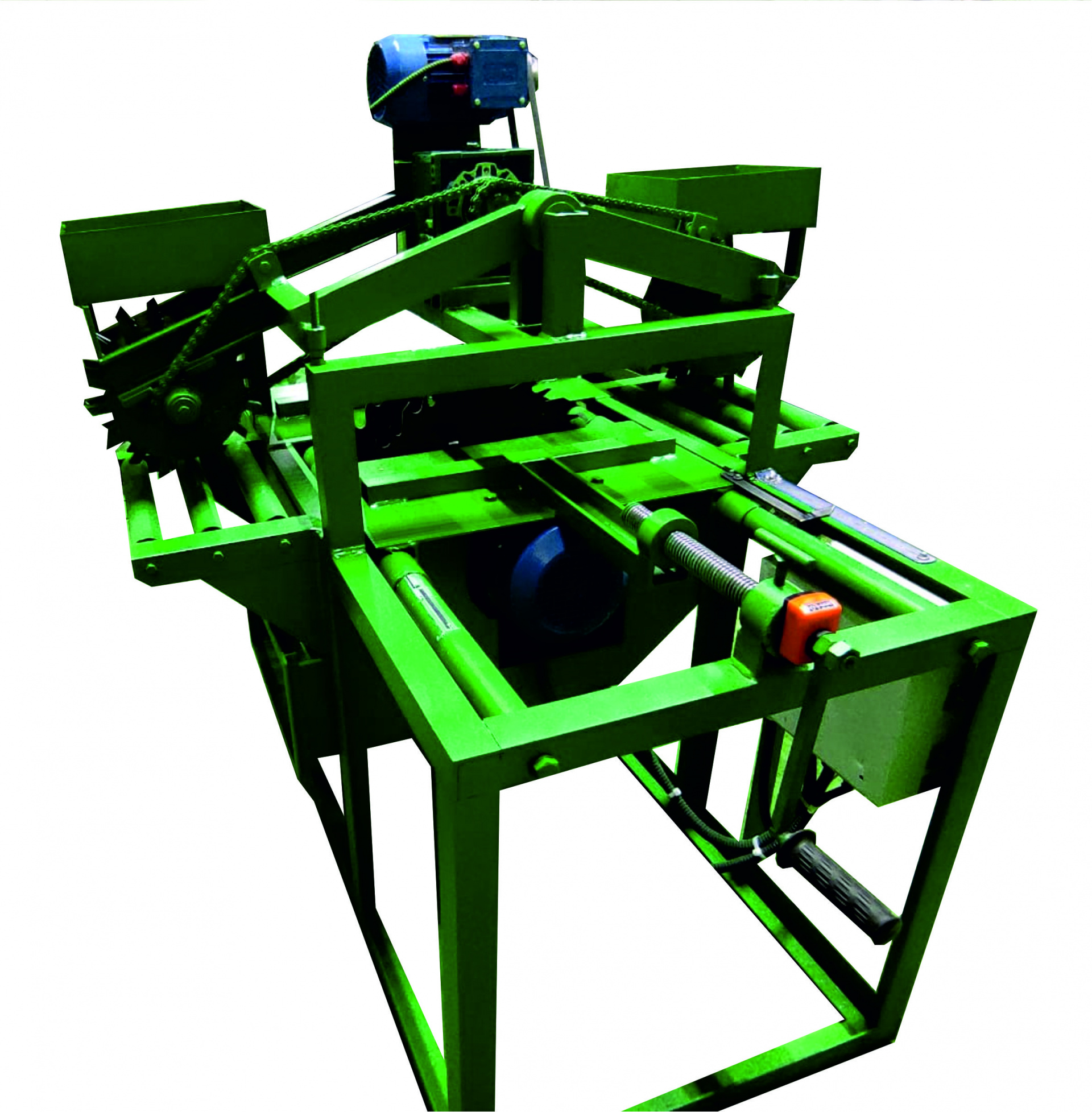

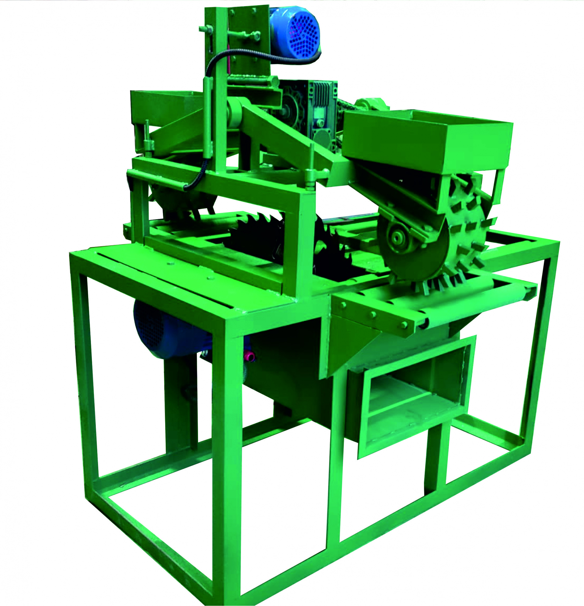

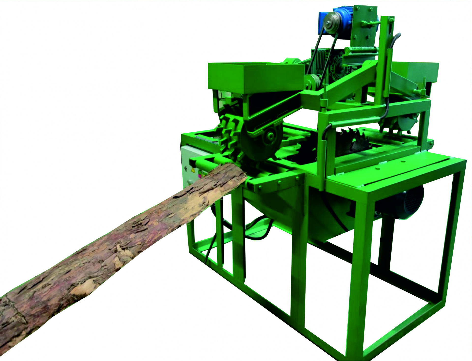

Главной задачей станка кромкообрезного проходного типа СКД-500-2 является получение обрезной доски. Обрезание кромок производится автоматически без дополнительно участия обслуживающего персонала за одну рабочую операцию!
Регулирование ширины обрезки кромок производится рукояткой. Смена размеров -  от 80 до 250 мм.
- оригинальная конструкция с двумя подающими ребордами гарантирует надежную подачу горбыля или необрезной доски через станок;
- прижим доски осуществляется подручным грузом и надежно удерживает заготовку в зоне обрезки кромок;
- на выходе из станка получается обрезная доска, имеющая четыре обработанные стороны;
- получаемая доска имеет отличное качество распила и высокую точность заданных размеров.
Род тока питающей сетипеременный
Частота тока,Гц50
Используемое напряжение, В380
Размеры обрабатываемого материала
  • ширина, мм
  • толщина по горбылю, мм
  • толщина по не обрезной доске, мм
  • длина, мм
400
10-130
10-70
не менее 1200
Доска обрезная, мм40 - 250
Диаметр вала станка, мм50
Диаметр дисковой пилы, мм450 - 500 (2 шт.)
Электродвигатели пил2 шт. - 7,5 кВт
Электродвигатель подачи0,55 кВт
Суммарная мощность электродвигателей15,55 кВт
Скорость подачи, м/мин6
Редуктор червячныйNRW-0.75\60
Частота вращения пильных дисков, об/мин2900
Масса, кг300
Габаритные размеры двухпильного станка
  • длина, мм
  • ширина, мм
  • высота, мм
1400
1550
1500
