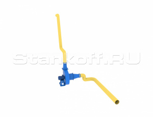

Пневмотранспортер мод. ПТ-7,5 - предназначен для перемещения сухих сыпучих продуктов, таких как: щепа, опил, стружка, зерно и пр. Оборудование отлично встраивается в технологический процесс на...

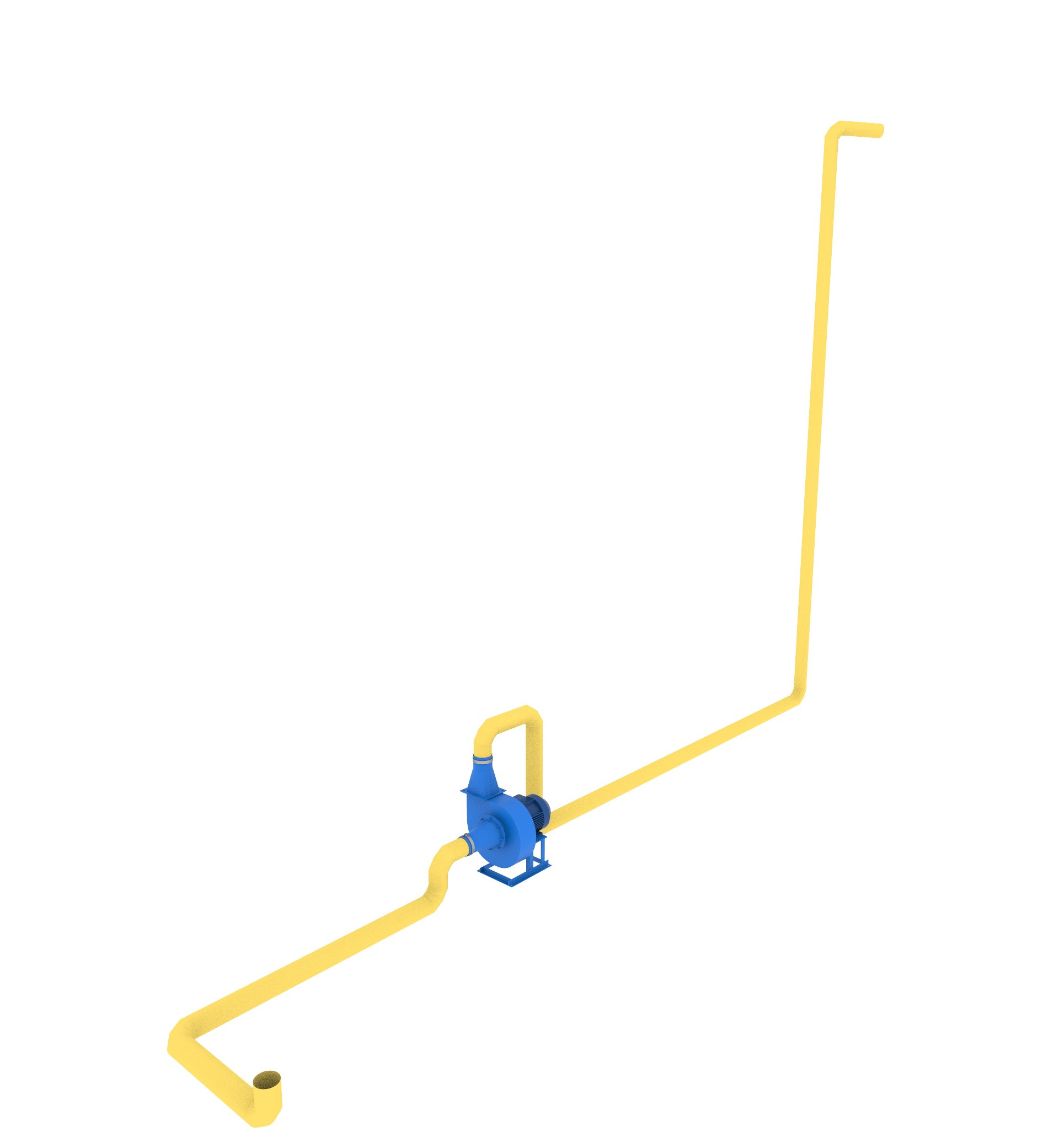

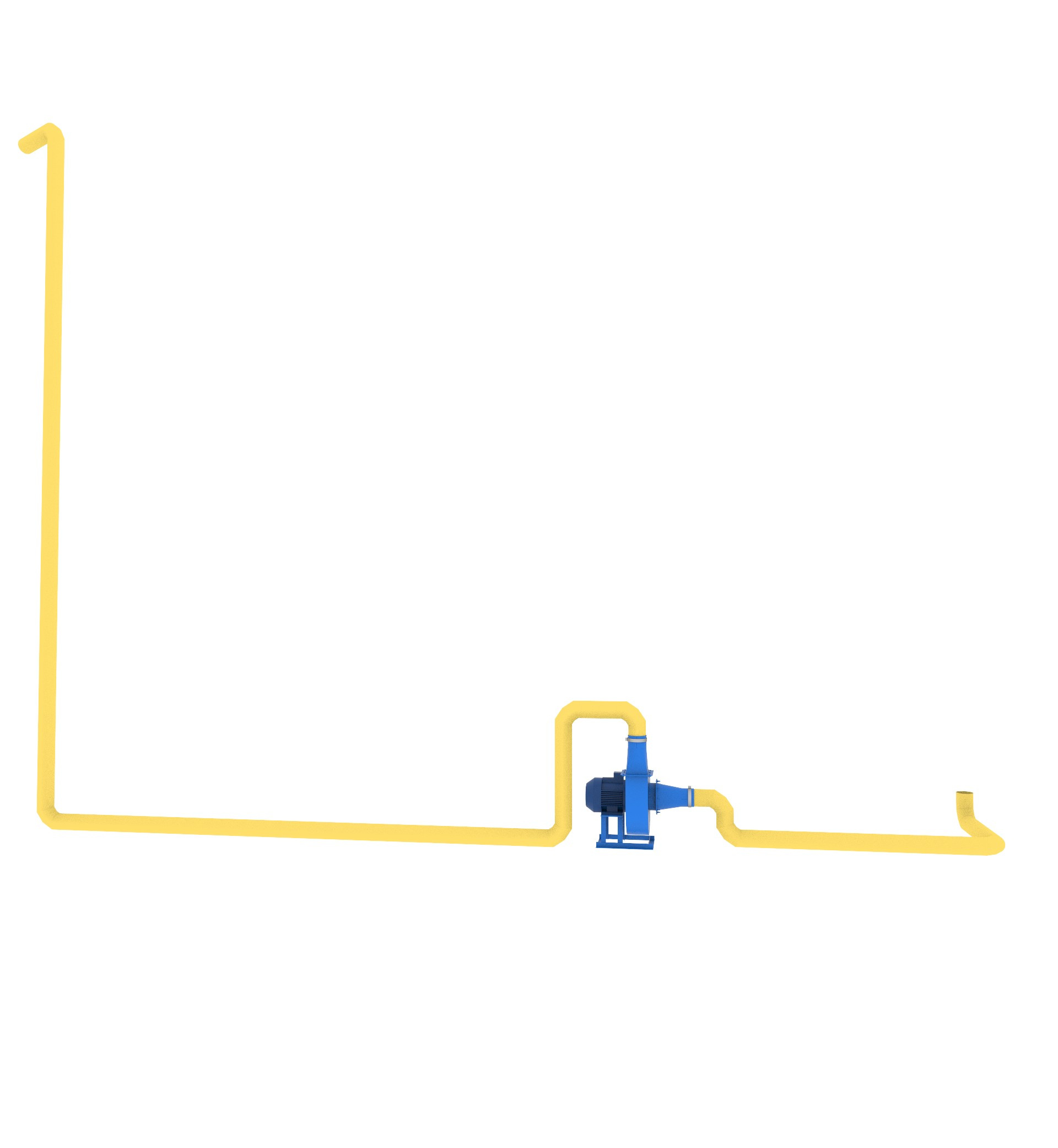

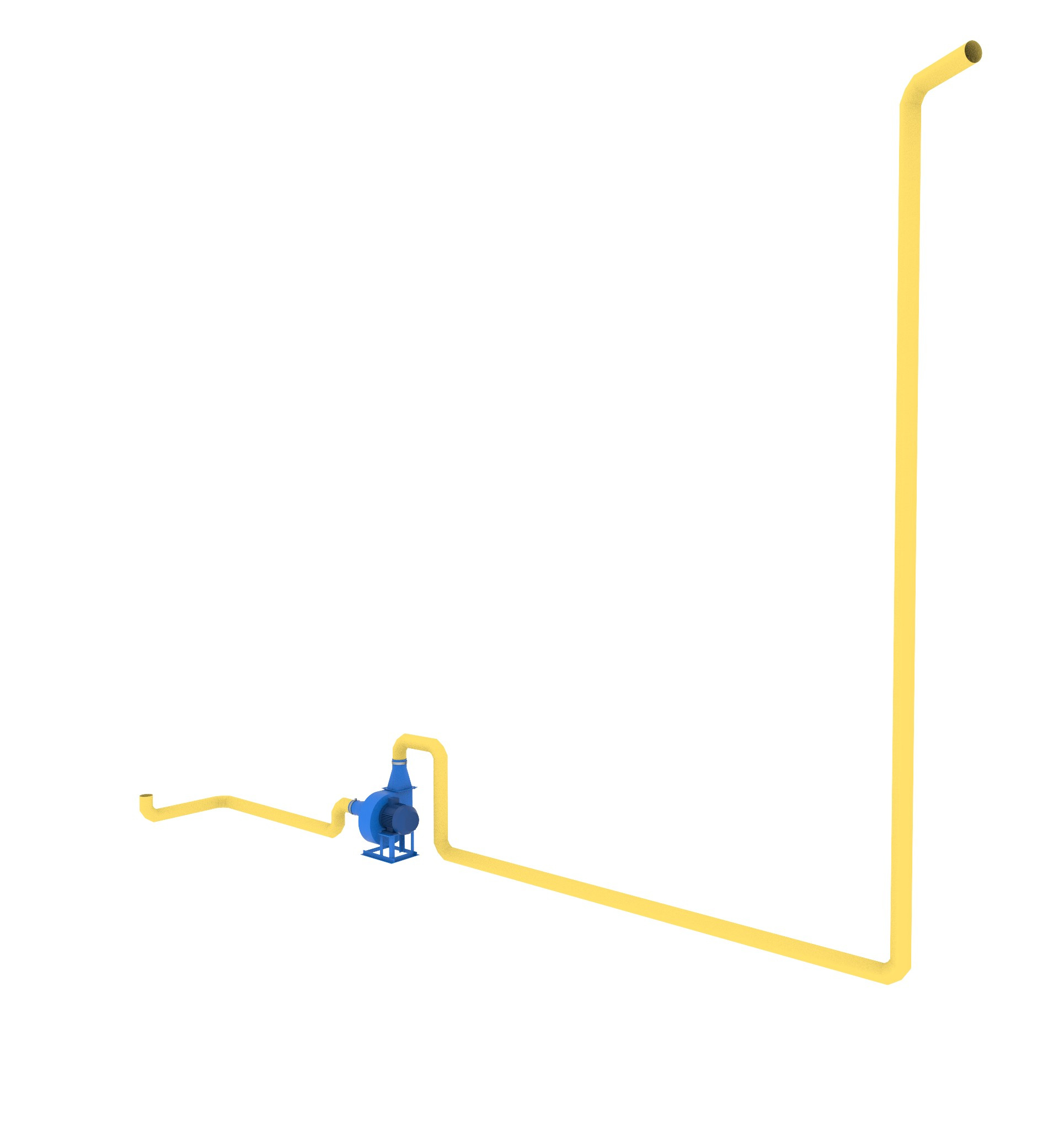

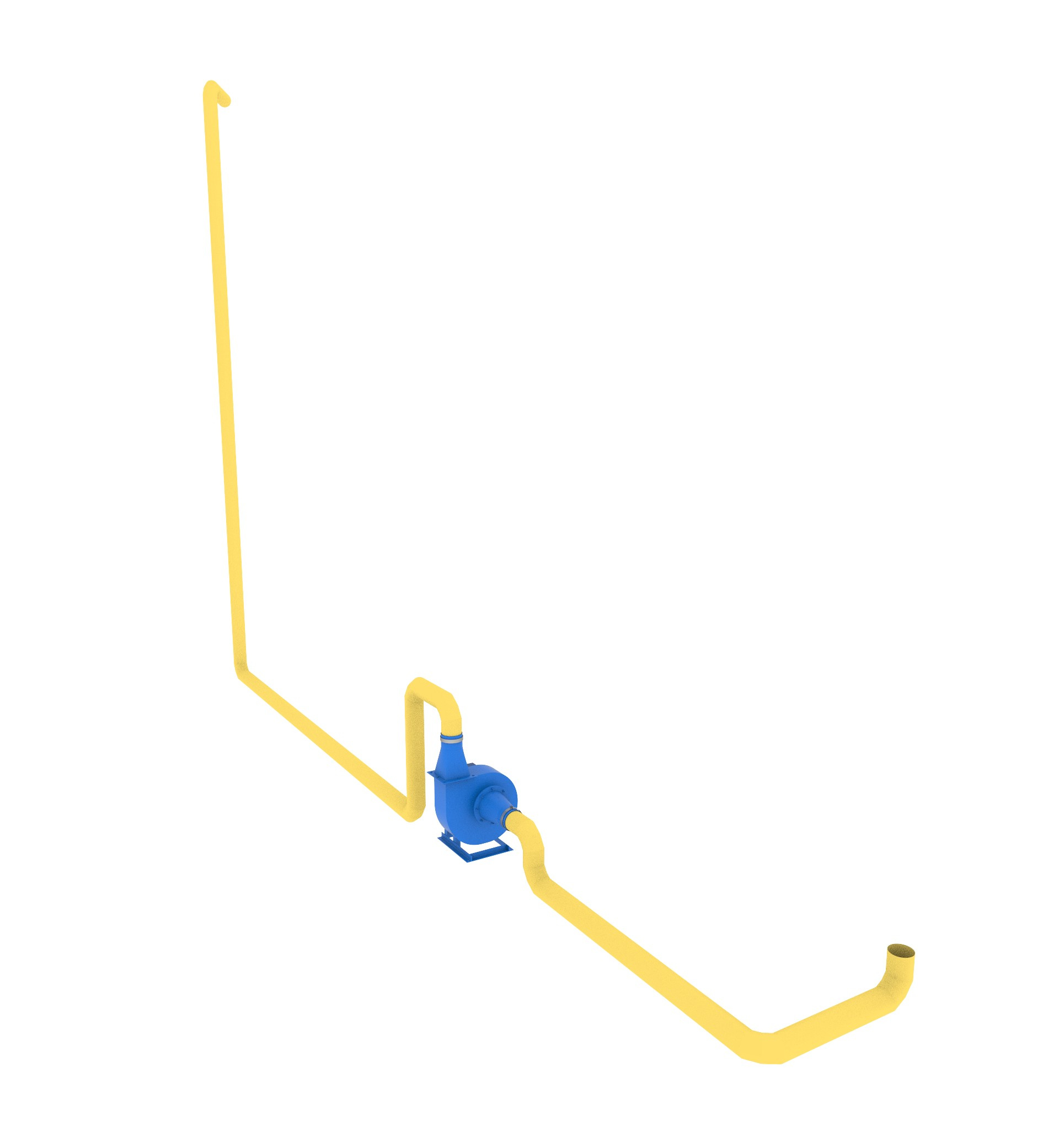

ООО «СтанкоЛес-Маш»Пневмотранспортер мод. ПТ-3 - предназначен для перемещения сухих сыпучих продуктов, таких как: щепа, опил, стружка, зерно и пр. Оборудование отлично встраивается в технологический процесс на производстве и бережно переносит продукт. Полностью изолированное соединение всех узлов пневмотрассы позволяет исключить образование пыли при работе. Пневмотранспортер значительно экономит производственную площадь, ускоряет процесс перемещения продукта, а также автоматизирует работу технологической цепочки линии оборудования.
Используется для:
Мощность электродвигателя вентилятора 3 кВт 380 В
Объём проходящего воздуха до 3200 м3/час
Пропускная способность до 1000 кг/час
Тип вентилятора радиальный, пылевой
Количество оборотов крыльчатки вентилятора до 3000 об/мин
Способ передачи энергии прямой вал
Материал для перемещения сухой сыпучий продукт
Максимальная фракция материала до Ø 25 мм.
Максимальная влажность материала до 25 %
Максимальная плотность материала до 1 кг/м3
Тип шланга пневмотрассы гибкий гофрированный шланг ПВХ
Диаметр шланга пневмотрассы 150 мм.
Длина шланга пневмотрассы для загрузки15 м.
Длина шланга пневмотрассы для выгрузки15 м.
Размер внутреннего входного отверстия вентилятора Ø 220 мм.
Размер входного отверстия вентилятора по посадочным местам Ø 255 мм.
Размер внутреннего выходного отверстия вентилятора190 х 175 мм.
Размер выходного отверстия вентилятора по посадочным местам220 х 205 мм.
Комплектация вентилятор (1 шт.), переходной патрубок (2 шт.), шланг пневмотрассы (30 м.)

Пневмотранспортер мод. ПТ-15 - предназначен для перемещения сухих сыпучих продуктов, таких как: щепа, опил, стружка, зерно и пр. Оборудование отлично встраивается в технологический процесс на...

Пневмотранспортер ПТ-7,5 - предназначен для перемещения сухих сыпучих продуктов, таких как: щепа, опил, стружка, зерно и пр. Оборудование отлично встраивается в технологический процесс на...
