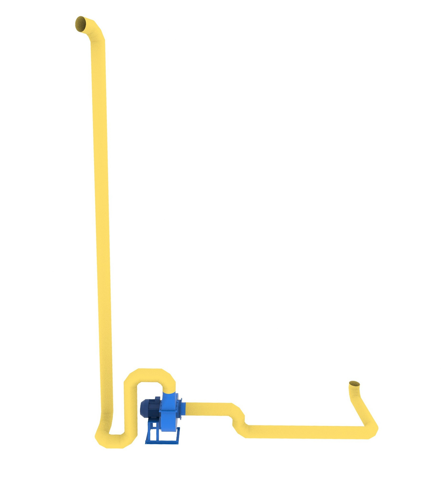

ООО «СтанкоЛес-Маш»Пневмотранспортер мод. ПТ-7,5 - предназначен для перемещения сухих сыпучих продуктов, таких как: щепа, опил, стружка, зерно и пр. Оборудование отлично встраивается в технологический процесс на производстве и бережно переносит продукт. Полностью изолированное соединение всех узлов пневмотрассы позволяет исключить образование пыли при работе. Пневмотранспортер значительно экономит производственную площадь, ускоряет процесс перемещения продукта, а также автоматизирует работу технологической цепочки линии оборудования.
Используется для:
| Мощность электродвигателя вентилятора | 7,5 кВт 380 В |
| Объём проходящего воздуха | до 5200 м3/час |
| Пропускная способность | до 2000 кг/час |
| Тип вентилятора | радиальный, пылевой |
| Количество оборотов крыльчатки вентилятора | до 3000 об/мин |
| Способ передачи энергии | прямой вал |
| Материал для перемещения | сухой сыпучий продукт |
| Максимальная фракция материала | до Ø 25 мм. |
| Максимальная влажность материала | до 25 % |
| Максимальная плотность материала | до 1 кг/м3 |
| Тип шланга пневмотрассы | гибкий гофрированный шланг ПВХ |
| Диаметр шланга пневмотрассы | 200 мм. |
| Длина шланга пневмотрассы для загрузки | 15 м. |
| Длина шланга пневмотрассы для выгрузки | 15 м. |
| Размер внутреннего входного отверстия вентилятора | Ø 280 мм. |
| Размер входного отверстия вентилятора по посадочным местам | Ø 310 мм. |
| Размер внутреннего выходного отверстия вентилятора | 240 х 221 мм. |
| Размер выходного отверстия вентилятора по посадочным местам | 270 х 250 мм. |
| Комплектация | вентилятор (1 шт.), переходной патрубок (2 шт.), шланг пневмотрассы (30 м.) |
