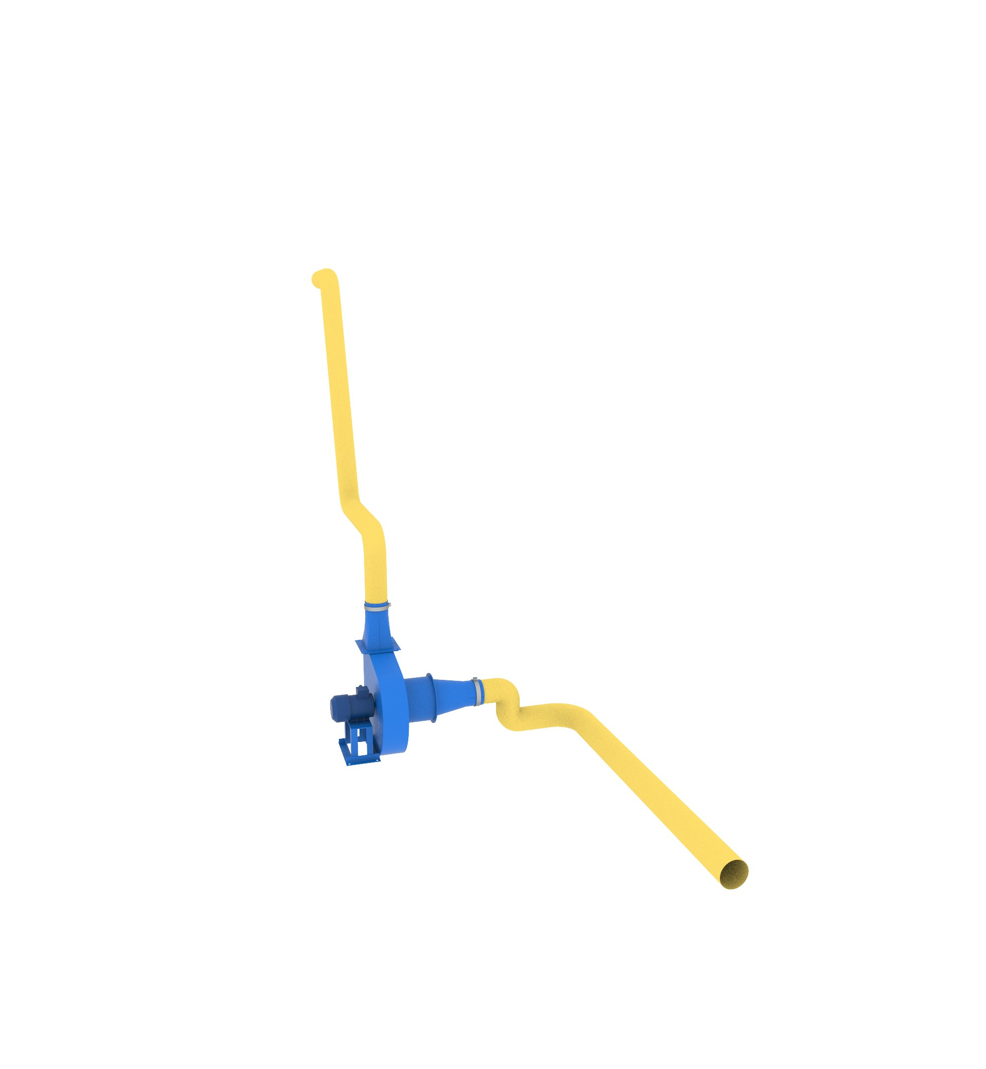

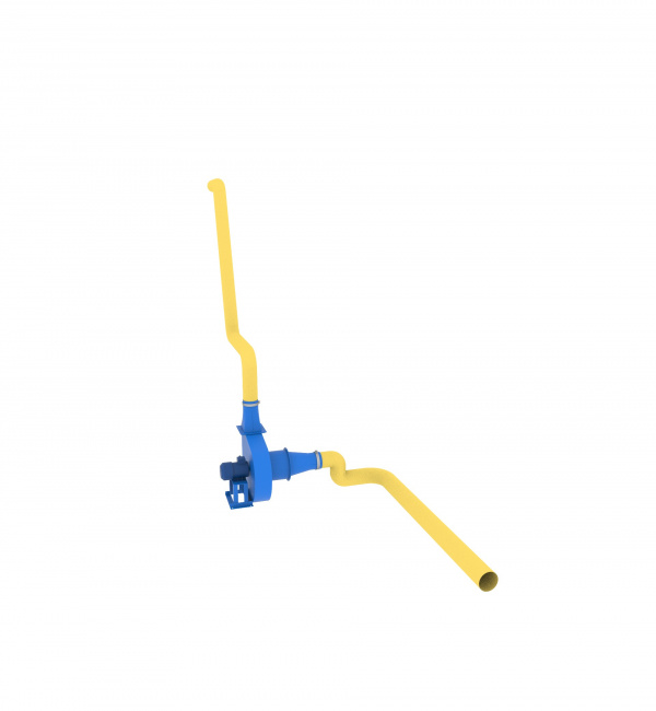

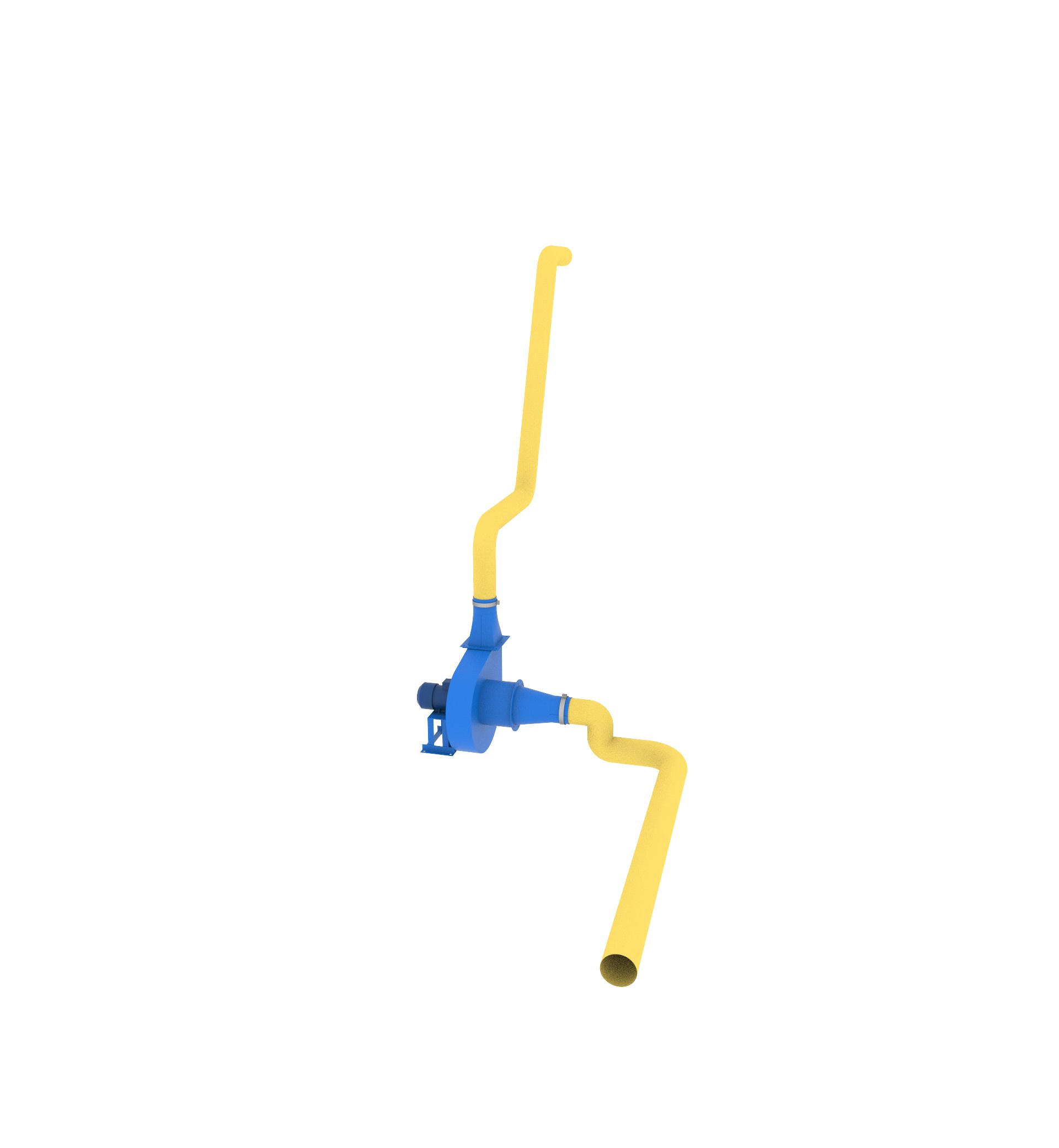

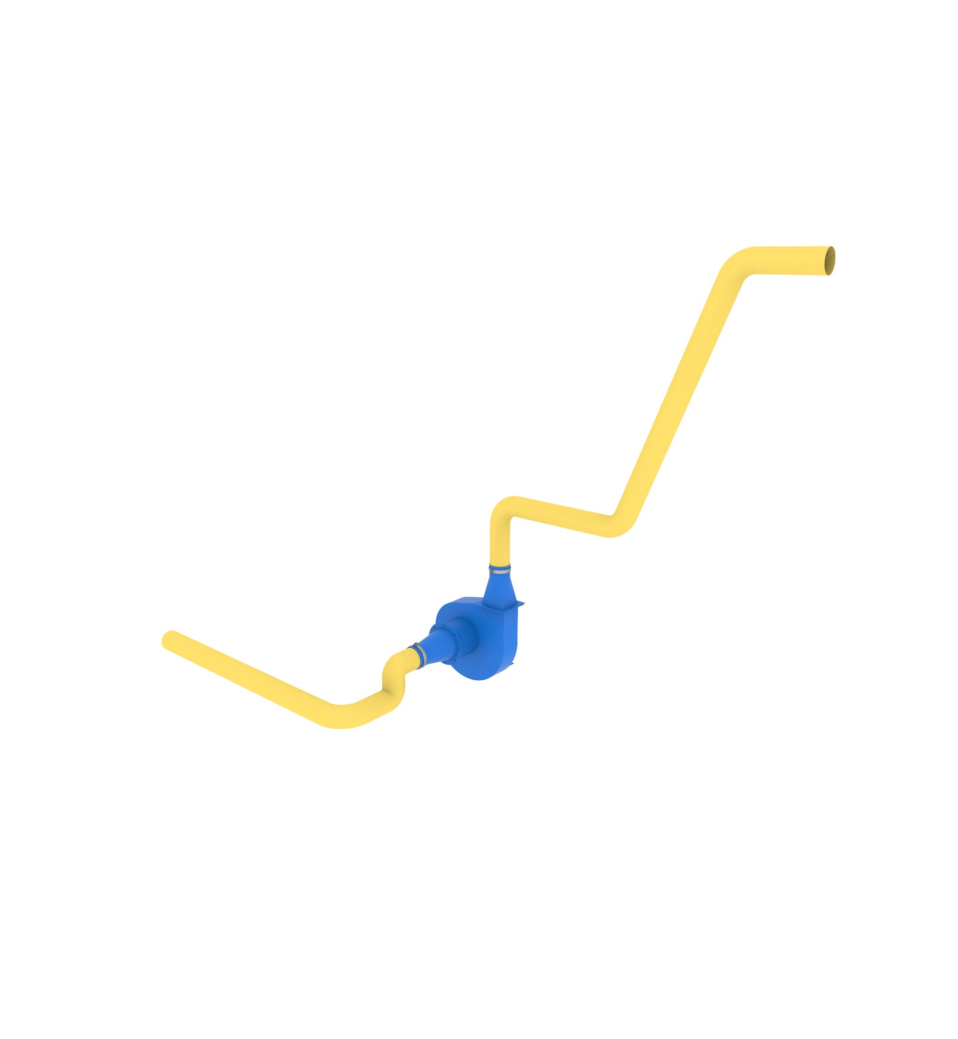

ООО «СтанкоЛес-Маш»Пневмотранспортер мод. ПТ-15 - предназначен для перемещения сухих сыпучих продуктов, таких как: щепа, опил, стружка, зерно и пр. Оборудование отлично встраивается в технологический процесс на производстве и бережно переносит продукт. Полностью изолированное соединение всех узлов пневмотрассы позволяет исключить образование пыли при работе. Пневмотранспортер значительно экономит производственную площадь, ускоряет процесс перемещения продукта, а также автоматизирует работу технологической цепочки линии оборудования.
Используется для:
Мощность электродвигателя вентилятора 15 кВт 380 В
Объём проходящего воздуха до 7800 м3/час
Пропускная способность до 3000 кг/час
Тип вентилятора радиальный, пылевой
Количество оборотов крыльчатки вентилятора до 3000 об/мин
Способ передачи энергии прямой вал
Материал для перемещения сухой сыпучий продукт
Максимальная фракция материала до Ø 25 мм.
Максимальная влажность материала до 25 %
Максимальная плотность материала до 1 кг/м3
Тип шланга пневмотрассы гибкий гофрированный шланг ПВХ
Диаметр шланга пневмотрассы 250 мм.
Длина шланга пневмотрассы для загрузки 15 м.
Длина шланга пневмотрассы для выгрузки 15 м.
Размер внутреннего входного отверстия вентилятора Ø 350 мм.
Размер входного отверстия вентилятора по посадочным местам Ø 385 мм.
Размер внутреннего выходного отверстия вентилятора 300 х 280 мм.
Размер выходного отверстия вентилятора по посадочным местам 340 х 315 мм.
Комплектация вентилятор (1 шт.), переходной патрубок (2 шт.), шланг пневмотрассы (30 м.)
