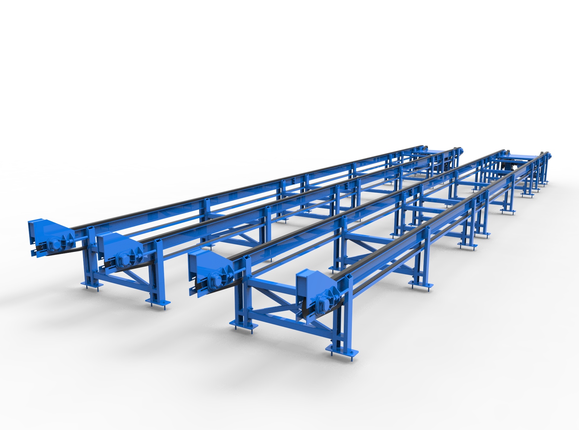

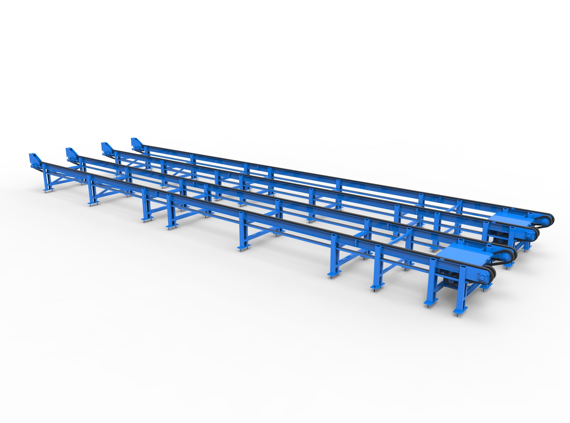

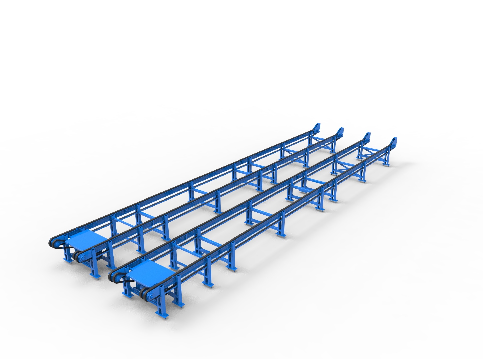

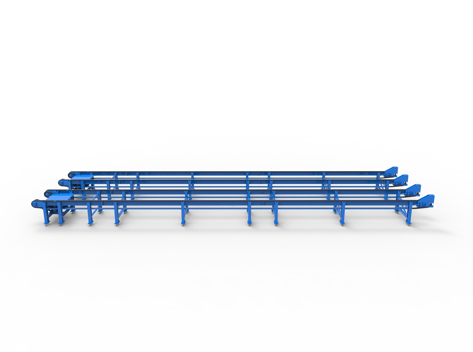

ООО «СтанкоЛес-Маш»Эстакада приводная накопительная мод. ЭПН-15 предназначена для приёма, хранения и подачи лесоматериалов для дальнейшей переработки в технологической цепочке линии оборудования с целью обеспечения высокой производительности. Основными рабочими органами эстакады являются накопительный стол, приводные цепи и опорная рама-крепление. Механизм подачи состоит из подвижных звезд и мотор-редуктора. Оборудование предназначено для эксплуатации как в закрытых помещениях, так и на открытом воздухе при температуре окружающей среды от - 20 до + 40 градусов.
Технические характеристики:
| Длина приёмного стола | 15 м. |
| Ширина приёмного стола | 4 м. |
| Максимальная нагрузка | 1000 кг/м |
| Скорость подачи | 4-8 м/мин |
| Количество тяговых цепей | 4 шт. |
| Количество мотор-редукторов | 4 шт. |
| Мощность мотор-редуктора | 1,5 кВт 380 В |
| Суммарная потребляемая мощность | 6 кВт 380 В |
| Габариты | 15 х 4 х 8,5 м. |
| Вес | 3200 кг. |
Цена по запросу
Эстакада дополнительно может быть укомплектована кнопочным постом для оперативного управления и частотным преобразователем для регулировки скорости перемещения.
Предприятие "СтанкоЛес" изготовит под заказ необходимую длину и ширину приёмного стола эстакады.
